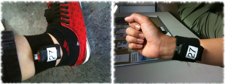

Ein kurzer Auszug aus einem ähnlichen Projekt
Beschleunigungssensoren
Ein Beschleunigungssensor ist ein Sensor, der die Beschleunigung misst,
indem die auf eine Testmasse wirkende Trägheitskraft bestimmt wird.
Somit kann festgestellt werden, ob eine Geschwindigkeitszunahme oder
-abnahme stattfindet. Die in diesem Projekt verwendeten Sensoren messen
die Beschleunigung entlang der drei Raumachsen und übertragen die
gemessenen Werte über Bluetooth
(http://www.wearable.ethz.ch/resources/educationkit).
Um bestmögliche Resultate in der Aktivitätserkennung zu erzielen, sollte
ein Beschleunigungssensor immer an Körpersegmenten angebracht werden,
die sich stark bewegen, z.B. an Armen oder Beinen.
Aktivitätserkennung
Um die Aktivitäten im vom Computer empfangenen Datenstrom zu erkennen,
wird Matlab verwendet. Der Datenstrom wird in zeitlich kurze Segmente
unterteilt und dann wird in jedem Segment sog. Features berechnet.
Einige Beispiele für Features sind der Mittelwert, die Varianz, der
Maximalwert, etc.. Mit Hilfe dieser Features und vorher festgelegten
Kriterien kann abgeleitet werden, was für eine Aktivität der Träger des
Sensors gerade ausführt.
Ein Beispiel eines Sensorsignals für Stehen und Gehen ist im Bild
nebenan gegeben. Hier kann man den Sensorsignalen schon ansehen, dass im
ersten Teil die Person steht weil sich die Signalwerte kaum verändern
und sie im zweiten Teil geht und daher die Beschleunigung starke
Ausschläge aufweist.
Im zweiten Bild ist als Beispiel für ein Feature die Varianz der
Beschleunigungssignale

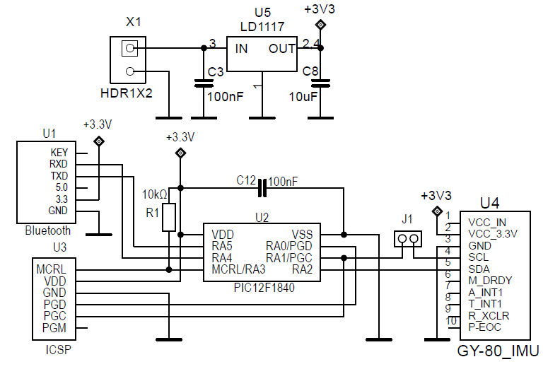

von Max H. (hartl192)
Ranz Ranz schrieb:
> Gibt es dazu Pläne?
Siehe Anhang
> Wie übertrage ich das Programm auf die CPU
Mit einem PIC-Programmer, zum Beispiel mit dem PICkit3
> und in welcher Sprache wird
> genau Programmiert?
C oder ASM, suche dir eine aus.
Ranz Ranz schrieb:
> Was muss ich genau kaufen um die Sensoren zu verbinden?
Meine Vorschlag von ober kannst du ohne Zusatzhardware über Bluetooth
mit dem Smartphone verbinden.
https://www.mikrocontroller.net/attachment/222074/PIC_Sensor_Bluetooth.png

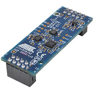

von philipp (Gast)
Als Sensor Kit würde sich das ATMEL XPLAIN eignen
• Bereitstellung der vollständigen 9 Grad Motion Sensing-Funktionen
• 3-Achsen-Magnetometer von Honeywell (HMC5883L)
• 3-Achsen Beschleunigungssensor von Kionix (KXTF9)
• 3-Achsen-Gyroskop von InvenSense (IMU-3000)
• Alle Sensoren-Schnittstellen über I2C-Port
Gibt es bei reichelt für ca 70€
Da hasst du meines Erachtens alle Senosren auf einem Board, die du
benötigst.
Als µC würde sich das STM32F4 Discovery anbieten, wie bereits erwähnt,
oder ein Atmel ATSAM.
Viel Spaß und Erfolg bei deinem ehrgeizigen Projekt.
