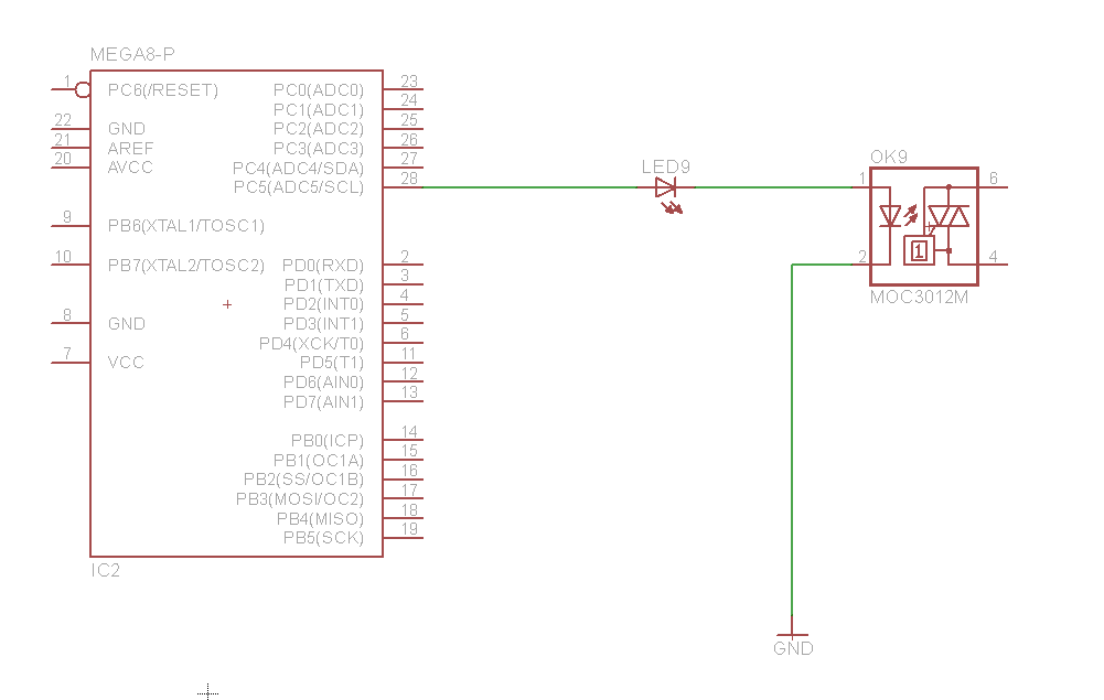

LED und Optokoppler in Reihe hinter Atmega8
OP #3706647
hier möchte ich nun eine LED (LowCoast 1,9-2,2V / 2mA) und einen
Optokoppler
MOC3012 (1,2V 10mA) in Reihe hinter einen Atmega8 schalten.
Wie könnte ich dies am besten realisieren?
Mit nur einen 180 Ohm Widerstand fließen ja 10mA durch die LED und den
Optokoppler. Könnte man dies umgehen?
Ich möchte gern Reihenschaltung damit ich eine Bestätigung über die
Funktion des Optokopplers erhalte.
Danke.

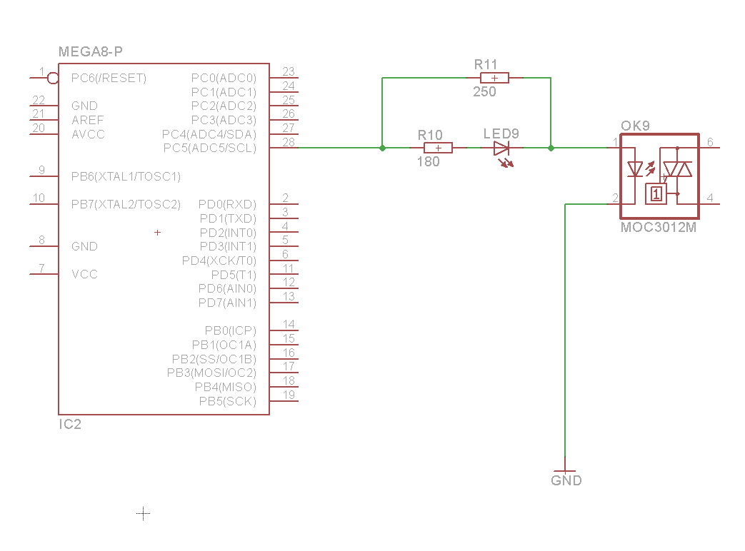

Gast #3706669
Überlege doch einmal folgendes:
Für den Optokoppler brauchst 10mA, für die LED 2 mA.
Also musst Du den größten Stromwert betrachten: 10 mA
Anhand der LED-Daten kannst Du dir einen parallel zur LED liegende
Widerstand ausrechnen, der dem Optokoppler 10 mA zukommen lässt.
Die Schaltung sieht dann so aus:
              LED
-----+----R---|>|-----+----> Optokoppler.
     +----R-----------+
Jetzt solltest Du es ausrechnen können.
So ginge es auch:
              LED
-----+----R---|>|----------> GND
     +----R----------------> Optokoppler.
OP #3706699
Max H. schrieb:
> ---R1--+---|>|-----+----Optokoppler-----GND
>        +----R2-----+
> R1=180
> R2=250
Danke, werde es so machen.

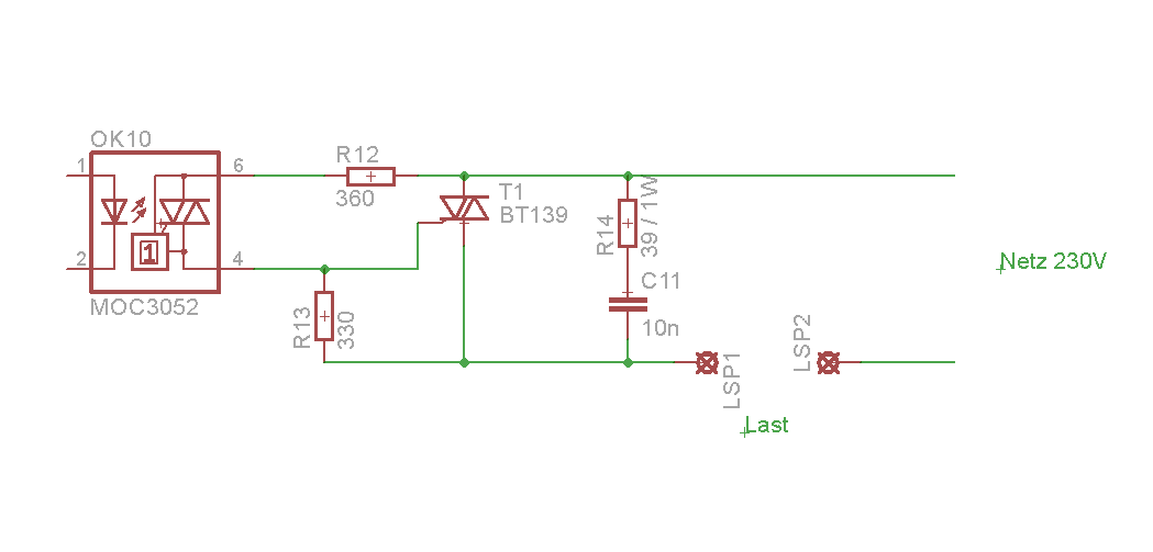

Wäre dann die Schaltung nach dem Optokoppler so in Ordnung?
Danke.
Gast #3706717
Henri Großmann schrieb:
> Danke für diesen Lebenswichtigen Hinweis
Lebenswichtig war der nicht, schließlich habe beide Typen eine
Isolationsspannung von 7500V. Der 115V-Typ hätte lediglich das
Haupttriac zünden können, obwohl die LED nicht leuchtet ;-(
Ob dein Snubber so hinkommt, hängt von der Last ab.
