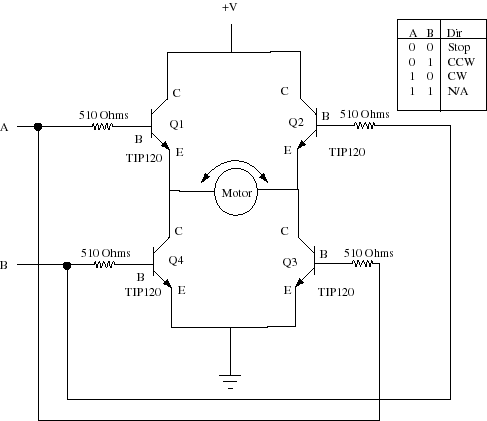

OP #3706799
Der L ist ja wenn ich das richtig verstehe das Servo Steuer ic, welche
meine Impulse vom Empfänger umwandelt.Richtig? am 6686 kommen ja die
signale forw.und Rückwärts an sowie V+ und Gnd sowie Motor.
Bei der H Brücke müsste ich dann an punkten A und B die vorw.und
Rückwärts signale anlegen und halt V+ und Gnd und Motor.
Korrigiere mich bitte wenn ich falsch liege.
