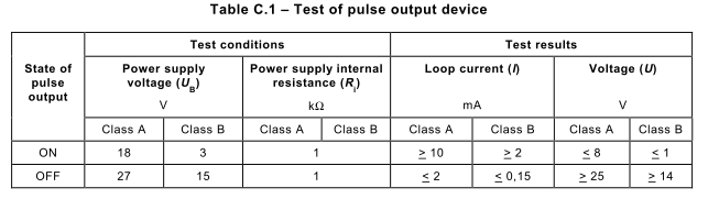

Hallo liebe Entwicklergemeinde
Ich hätte ein paar Fragen zur S0-Schnittstelle.
Eins vorweg: Ja. Ich habe den Artikel gelesen. Aber er passt nicht mit
der Norm überein.
Ich habe die IEC62053-31 vorliegen.
Es gibt folgende Unterschiede:
Es gibt Class A und B-Geräte
       Class A  Class B
UMax     27V   15V
IMaxON   27mA  15mA
IMinON   10mA  2mA
IMaxOff  2mA   0,15mA
Im Anhang C (Bild C1) ist von einem Ri (1k) die Rede.
Bisher dachte ich, dass dieser Widerstand im Auswertegerät vorhanden
ist.
Wo kommt dieser Widerstand denn nun hin?
Viele Grüße
Martin

Für mich sieht das so aus als wäre der 1kOhm-Widerstand der
Grundwiderstand, den du benötigst um das Signal auf ImaxOn zu begrenzen.
Der Bereich bis IminOn ist dann die Reserve für den Leitungswiderstand.
Laut Tabelle ist der 1kOhm im Powersupply verbaut, wo er als
Kurzschlussschutz auch sinnvoll ist. Ich muss zugeben, ich kenne den S0
nicht und sehe auch dein Problem nicht so wirklich klar.
Frohen Sonntag noch, Gruß Garp :-)

Die Frage ist:
Ist der 1k-Widerstand im Auswertegerät bei der Versorgung drin oder vor
dem Optokoppker oder bei dem externen Gerät (bspw. Stromzähler).
Eigentlich möchte ich den Strom auf ca. 12mA begrenzen. Und da müsste
ich wissen was das externe Gerät für einen Längswiderstand hat.

Ich hatte bei dem Versorgungsausgang bisher keinen Widerstand (Aber eine
Sicherung). Der Widerstand in Höhe von 1,8k hatte ich vor dem
Optokoppler.
Dieser 1k-Widerstand...
Bei 24V (meine S0-Versorgungsspannung) kommen da 0,576W zustande.
Was mir einfach sehr viel Platz auf der Platine raubt.
Aus diesem Grund wollte ich den Strom auf ca. 13mA begrenzen --> 1,8k
Prinzipiell kannn ich doch die Vorgabe von 1k ignorieren und 1,8k
reinnehmen.
Oder ich teile es auf drei Widerstände auf:
2*680R in der Versorgung (Kurzschlussschutz)
470R Vorwiderstand für den Optokoppler. So bin ich auch mit der
Optokoppler-LED nicht direkt an der Klemme...
Was denkt ihr dabei?
Achja:
Ich verwende A (höhere Ströme)
Martin

Prinzipiell kannst du machen was du willst, aber dann ist es eben keine
S0-Schnittstelle mehr. Hausintern kannst du dir auch eine serielle
Schnittstelle mit +- 100V bauen, aber wenn du ein RS232C-Gerät
anschliesst ist es halt kaputt.
Kein S0-Gerät muss an deinem Anschluss nach Privatnorm funktionieren, es
kann aber.
Georg

Laut Spezifikation ist Ion > 10mA
Wenn du also nur halbwegs die Norm beachten möchtest, kannst du bis zu
einem Gesamtwiderstand von ca 2,4kOhm gehen. Real müsste also alles
zwischen 1 und 2kOhm praktikabel sein. Etwas Leitungswiderstand hast du
ja eventuell auch noch. Die Widerstände sind in Reihe, daher könntest du
die 1kOhm des Netzteiles auch außerhalb anbringen.
