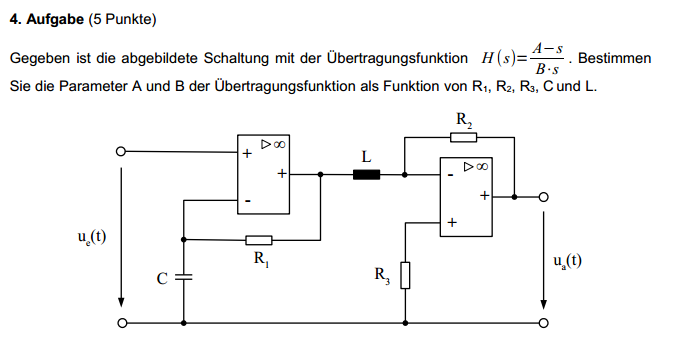

Hi
ich soll die Übertragungsfunktion der Schaltung im Anhang zu berechnen.
Ich weiß aber nicht wie ich loslegen soll. Ich weiß nur, dass die
Übertragungsfunktion das Verhältnis von U(a) zu U(e) ist.
Die Formeln sind Xc = 1/sC und Xl = sL. R3 dürfte unwichtig sein und vor
den 2 OPV's sind Tiefpässe?
Vielleicht kann mir jemand bei der Berechnung helfen.
#3707412
Einfach die Formeln für den nicht invertierenden und den invertierenden
Verstärker nehmen. Statt Ohmscher Widerstände musst du halt die
komplexen Widerstände (mit Faktor j*) einsetzen.
jw*L bzw. 1/(jwC)
Zum Schluss jw durch s erestzen.

#3707484
H1(s) = 1 + R1/(1/(s*C)) = 1 + R1*s*C
H2(s) = -R2/(s*L)
H(s) = H1(s)*H2(s)
H(s) = (1 + R1*s*C)*(-R2/(s*L))
H(s) = (-R2 -R1*R2*C*s)/(s*L)
Koeffizientenvergleich:
H(s) = (A-s)/(B*s)
H(s) = (-1/(R1*C) -s)/((L/(R1*R2*C))*s)
A = -1/(R1*C)
B = L/(R1*R2*C) = L/(R2*R1*C)

#3707771
Diese Form war gefragt:
 H(s) = (A-s)/(B*s)
Deshalb habe ich  mein Ergebnis
so umgeformt, dass im Zähler (Konstante1 -1*s) entsteht und es einen
Nenner Konstante2*s gibt.
Zähler:
(A-s)
(-1/(R1*C) -s)
Damit ist A = -1/(R1*C)
Nenner:
B*s
(L/(R1*R2*C))*s
Damit ist B = L/(R2*R1*C)
B könnte man auch noch als Verhältnis zweier Zeitkonstanten schreiben:
B = (L/R2)/(R1*C)
Moderator #3709123
H2(s) stimmt nicht ganz.
Als einfache Plausibilitätsprüfung bietet sich die Dimensionsprüfung an:
Die Übertragungsfunktion ist immer dimensionslos.
Für den zweiten Summanden deines H2(s) trifft dies zu, nicht aber für
den ersten.
Korrigier das und berechne das Produkt H1(s)·H2(s) neu.

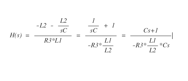

Gast #3709685
Irgendwie verstehe ich nicht ganz, was Du meinst...
Ich habe es mal neu berechnet und komme auf das Ergebnis im Anhang.
B stimmt eigentlich jetzt aber A ist noch falsch...
Gast #3709704
Den Fehler habe ich erst heute Morgen entdeckt keine Ahnung wie der da
rein gekommen ist.
Deswegen habe ich H(s) neu berechnet aber A passt so noch nicht, B
schon.

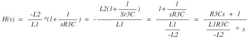

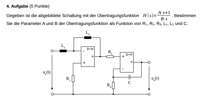

Moderator #3710324
Autschi schrieb:
> H1(s) ist ja -L2/L1
Ja.
> und H2(s) ist doch C + 1/R3
Nein.
> = (1 + 1/sC) / R3
Nein.
> = 1 + 1/R3sC oder?
Komisch, jetzt stimmt's wieder :)
Wobei ich aber noch Klammern setzen würde:
H2(s) = 1 + 1/(R3sC)
Jetzt musst du nur noch das Produkt aus -L2/L1 und 1 + 1/(R3sC) bilden.
Da kommt aber nicht das heraus, was ich in meinem letzten Beitrag aus
deiner Lösung herausextrahiert habe. Rechne noch einmal nach.
