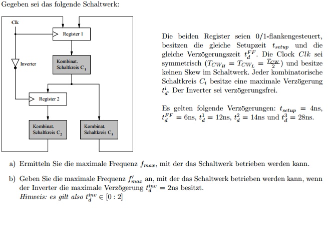

Ich habe ein Problem mit der Aufgabe im Anhang. Ich bin mir nicht sicher
ob meine Lösung stimmt. Wenn ich die maximale Frequenz der Schaltung
ausrechnen will, muss ich doch schauen welche Komponente am längsten für
die Signalverarbeitung braucht.
Meine Lösung:
Register1 + Schaltkreis1 = 6ns + 12ns = 18ns
Register2 + Schaltkreis2 = 6ns + 14nd = 20 ns
Schaltkreis3 = 28ns
Das wäre in unserem Fall Schaltkreis C3. Wenn ich weiß dass C3 eine
Verzögerungszeit von 28ns besitzt, kann ich doch sagen dass C3 alle 28ns
eine neue Information bekommen muss. Da Register2 und Schaltkreis2
schneller sind kann ich diese erstmal vernachlässigen. Wenn C3 alle 28ns
eine neun Information braucht, muss C1 diese alle 28ns bereitstellen.
Wie komme ich jetzt auf die Frequenz, mit der ich Register1 und
Schaltkreis1 tanken muss?
Ich hoffe ihr könnt mir weiterhelfen, bin langsam am verzweifeln...:/

Di maximale Taktfrequenz (= minimale Periodendauer) eines digitalen
Schaltwerks ermittelt sich über die minimale Durchlaufzeit der
langsamsten Signale. Dafür muss man ALLE Signalwege betrachten. Das
macht modere FPGA-Entwurfssoftware automatisch, hier geht es aber um des
Verständnis des Prinzips.
Was passiert, wenn eine aktive Taktflanke (0->1) an CLK angelegt wird?
Es dauert zunächst td_FF, eher die neuen Ausgangsdaten am Ausgang von
Register 1 anliegen. Danach müssen diese neuen Daten durch C1 und C3
laufen. Und zu guter letzt müssen sie mindestens die Setup-Zeit tsetup
VORHER wieder am Register 1 anliegen, bevor die nächste Taktflanke
ankommt. Daraus folgt die minimale Periodendauer von
t_min = td_FF + td_1 + td_3 +t_setup = 6 + 12 +28 + 4 = 50ns
Das Ganze darfst du jetzt für ALLE anderen Signalpfade aufstellen.
Wenn du das gemacht und verstanden hast, kannst du auch die Aufgabe b)
lösen.

Gast #3707605
Hallo Falk,
Erstmal vielen Dank fuer die Hilfe. Wenn ich das also fuer den zweiten
Pfad aufstelle komme ich auf folgende Zeit:
tmin = 6ns + 12ns + 4ns + 6ns + 14ns + 4ns = 46ns
Sprich der rechte Zweig ist der der laenger braucht, also ist meine
maximale Frequenz 1/50ns = 20Mhz.
Wenn ich jetzt Aufgabe B betrache habe ich folgende Zeiten:
t1min = 2ns + 6ns + 14ns + 4ns + 6ns + 12ns + 4ns = 48ns
t2min = 50ns, da sich fuer den rechten Zweig doch nichts aendert, weil
der Inverter nur Einfluss auf den linken Zweig hat oder?
Die Frequenz wuerde also gleich bleiben.

In der Schule hat man mal gelernt, zuerst eine Formel mit Formelzeichen
hinzuschreiben und DANACH erst die Zahlen einzusetzen. Wie soll man
sonst deine Rechnung nachvollziehen?
Aber ich ahne was du meinst. Und die Antwort ist FALSCH! So funktioniert
es nicht. Wo beginnen und wo enden Signalpfade in SYNCHRONER Logik?
Oder. SOOO einfach ist es nicht. Du musst verstehen, wie die Prinzip
funktioniert. Das hast du nicht.

Meine Empfehlung:
Zeitdiagramm wie z.B.
http://www.stefan-buchgeher.info/elektronik/lcd/zeitdiagramm_schreiben.gif
aufzeichnen mit folgenden Daten:
- Clk
- Clk invertiert
- Ausgang Reg. 1
- Ausgang C1
- Ausgang Reg. 2
und den zugehörigen Verzögerungszeiten, am besten noch mit
Aktionspfeilen (welche Flanke/Aktion bewirkt welche Änderung).
Dann sieht man die logischen Zusammenhänge und wann der nächste Clock
frühesten kommen darf. Die Periodendauer invertiert ist dann die max.
Frequenz.

Falk hat ja den ersten Pfad schon berechnet.
Der andere ist ein wenig Komplexer.
TimeR1C1 = T_FF+ TC1 +T_Setup = 22ns
TimeR2C2 = T_FF + TC2 + T_Setup = 24ns.
Da wir 50% Tastgrad haben, müssen wir 1/(2*24ns) als maximalfrequenz
ansetzen des Stranges ansetzten. Der von Falk berechnete, ist aber
lahmer, deshalb gilt F_Max 20Mhz
Für b gilt jetzt ähnliches. Wir betrachten nur den Zweig ab dem
Inverter, da sich oberhalb nichts verändert, sondern ehr verkürzert
(Aufgrund des Inverters nurnoch T_Setup/2 nötig.
TimeR2C2 = T_FF + TC2 + T_Setup + T_INV  = 26ns.
Bei B ist der Linke Strang Lahmer. (1/52ns) 19,2Mhz Max..
