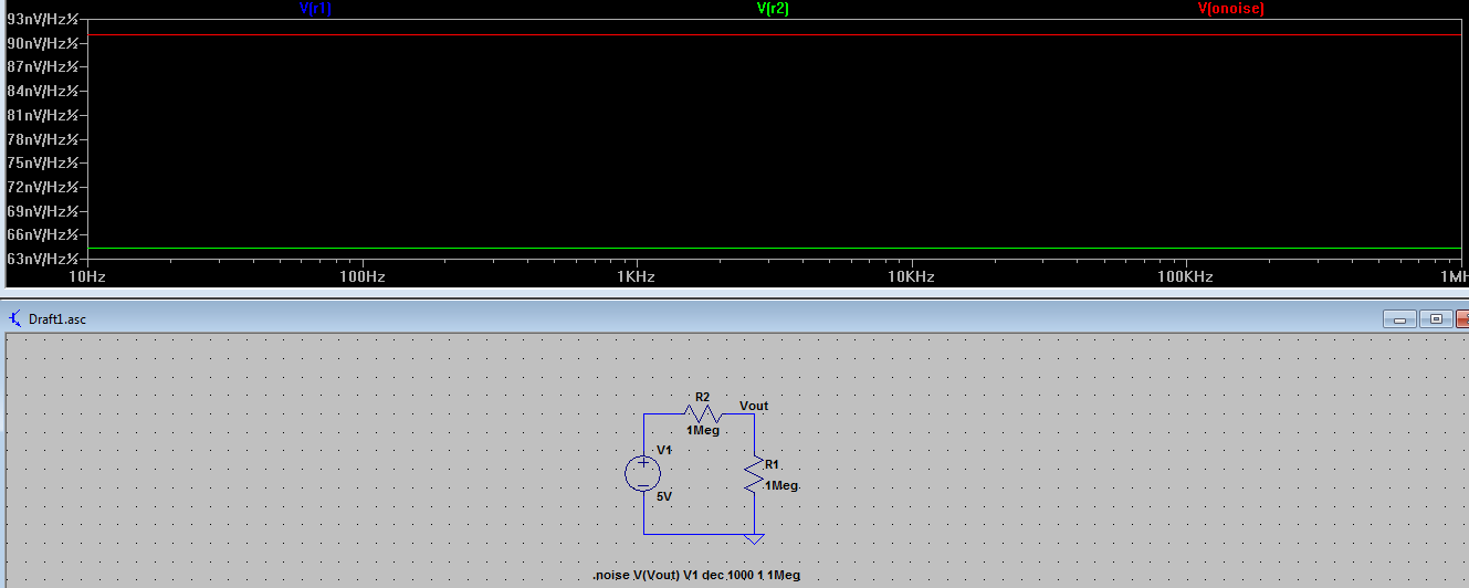

Hallo an alle,
hab mit ltspice eine einfache Rauschberechnung gemacht(siehe Anhang)
Berechne ich die Rauschspannung per Hand:
ur,eff=sqrt(4*k*T*B*R)=128,7uV/sqrt(Hz) ...Effektivwert der
Rauschspannung
.                                          eines Widerstandes
Addiere ich nun die Rauschspannungen beider Widerstände quadratisch und
ziehe die Wurzel daraus bekomme ich die Gesamtrauschspannung, diese
dividiert durch 2 sollte die Rauschspannung am Punkt Vout ergeben
ur,eff,gesamt=sqrt((ur,eff,R1)^2+(ur,eff,R2)^2): 182uV/sqrt(Hz)
An Vout sollte dann die Hälfte von ur,eff,gesamt anliegen: 91uV/sqrt(Hz)
k=1,38exp-23
T=300K
B=1Meg
R=1Meg
Fragen:
1)Bei Rechnung mit Hand komme ich auf Werte im uV-Bereich, bei der
Simulation im nV-Bereich???
2)Wie kann ich bei ltspice verschiedene Temperaturwerte eingeben?
3)Wie kommt ltspice auf 64nV/sqrt(Hz) bei der Rauschspannung eines
Widerstandes?
V/sqrt(Hz) ist nicht das selbe wie V. Von Hand hast du den Effektivwert
berechnet (91µV, nicht 91µV/sqrt(Hz)). LTSpice zeigt dir nicht den
Effektivwert sondern die Rauschdichte an (64nV/sqrt(Hz)). In der
händischen Rechnung ist die Bandbreite schon dabei, bei der Rauschdichte
nicht.
kann ich dir leider auch nicht sagen
> Widerstandes?
es rechnet sqrt(4kTR) und erhält die Rauschdichte 128nV/sqrt(Hz). Dann
berücksichtigt es, dass die Rauschquelle belastet wird. Der
Innenwiderstand der Rauschquelle beträgt 1MOhm, die Belastung ebenfalls,
also bleibt nur die Hälfte übrig (64nV/sqrt(Hz)).

Achim S. schrieb:
.opt tnom=25 temp=25 (siehe Hilfe zu LTspice-Dot Commands)
tnom ist die Referenztemperatur
temp ist die aktuelle Temperatur, kann auch mit .step verwendet werden
Defaultwert für beide=27°C
Optional können, abhängig vom jeweiligen Circuit Element,
Temperaturkoeffizienten sowie der nicht dokumentierte Parameter
"noiseless" angegeben werden.

super danke sehr hilfreich,
eine Sache ist mir noch unklar,
wie wird Vonoise berechnet?
Müsste diese nicht gleich der Rauschspannungsdichte sein wie diese an
R1?
