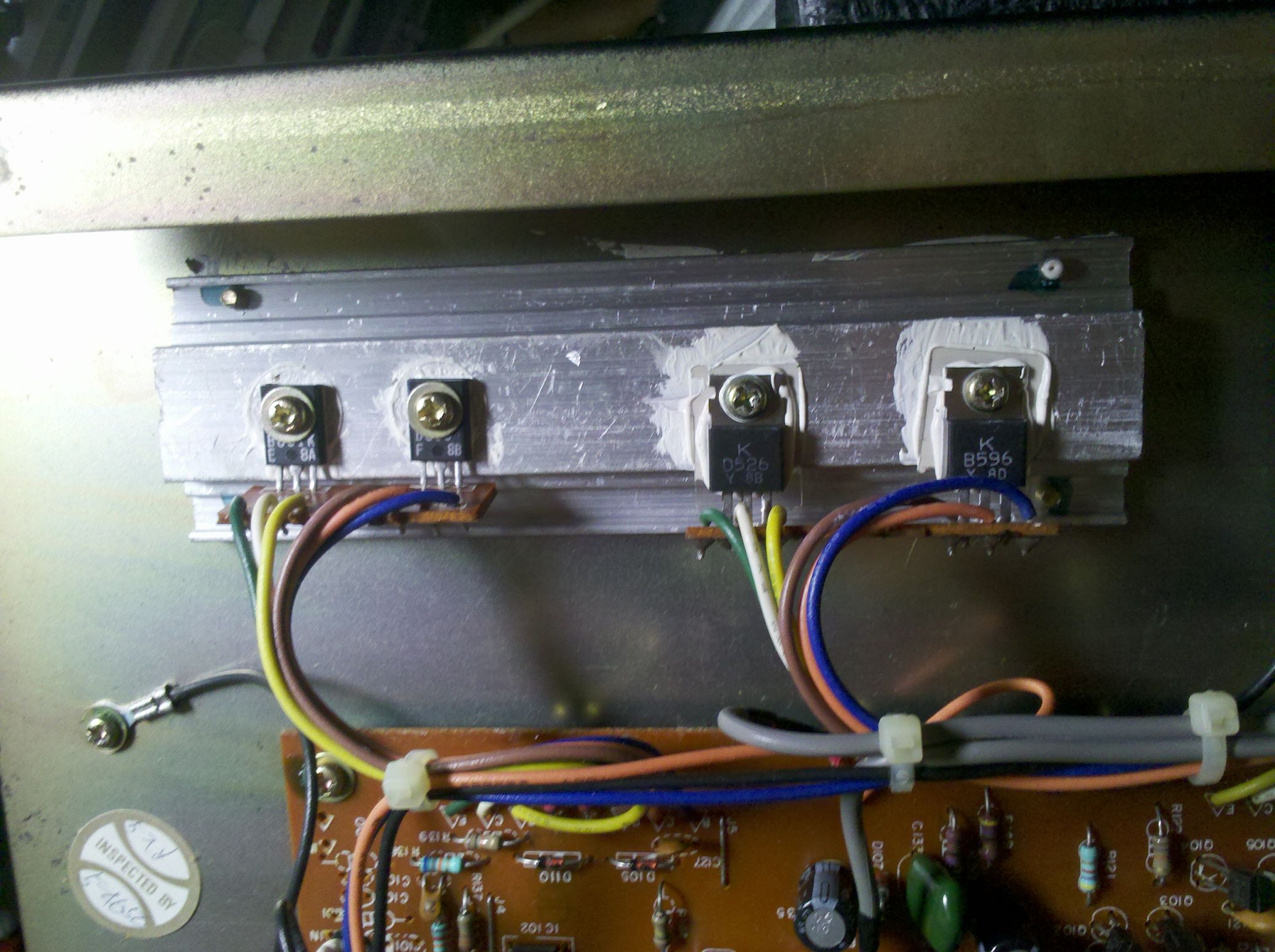

ich habe hier einen defekten Hohner Marlin HLM25R Gitarrenverstärker.
Er lies sich nichtmehr Einschalten und ich stellte fest, dass der
verbaute Transformator defekt ist. (keine Spannung an den Ausgängen).
Nun brauche ich Ersatz, weiß aber nicht, welche Spannung und Leistung
benötigt wird.

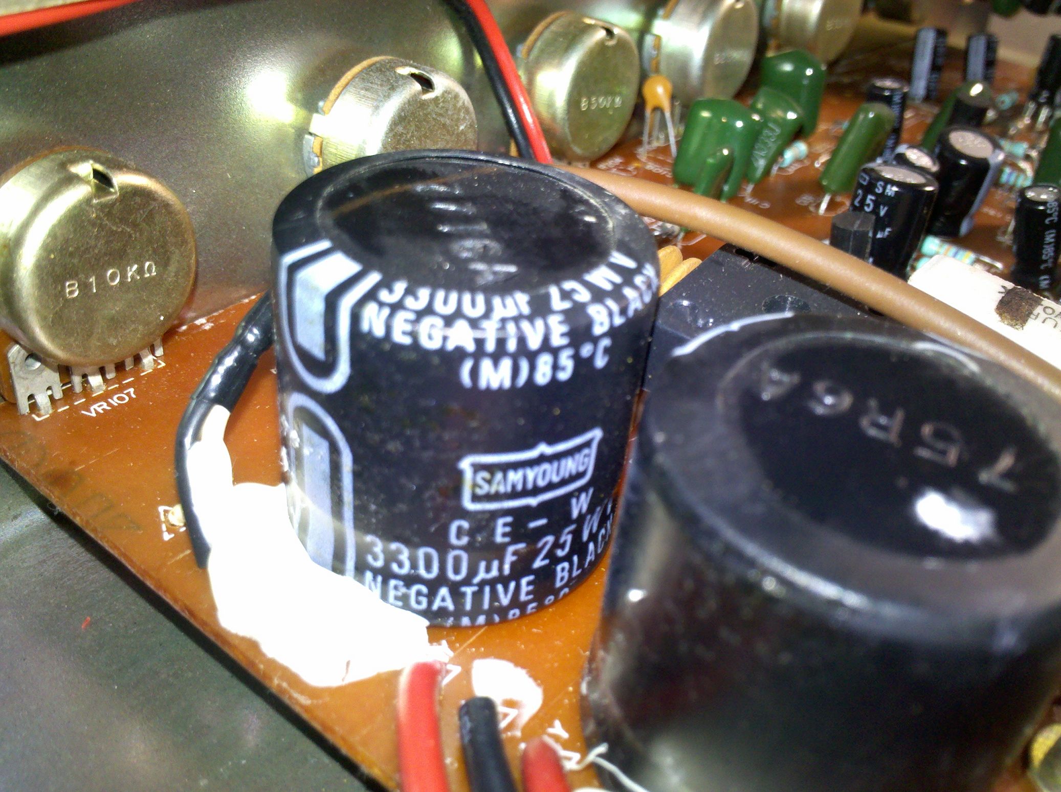

Die Siebe Elkos scheinen für max. 25V zu sein, also wird die Spannung
wohl zumindest darunter liegen.
Testweise habe ich einen Trafo mit 2x 6V angeschlossen, damit lief der
Amp ohne Probleme.
Ich habe mal einige Bilder angehängt, vielleicht kennt ja jemand die
Schaltung / Das Gerät und weiß, was ich brauche.

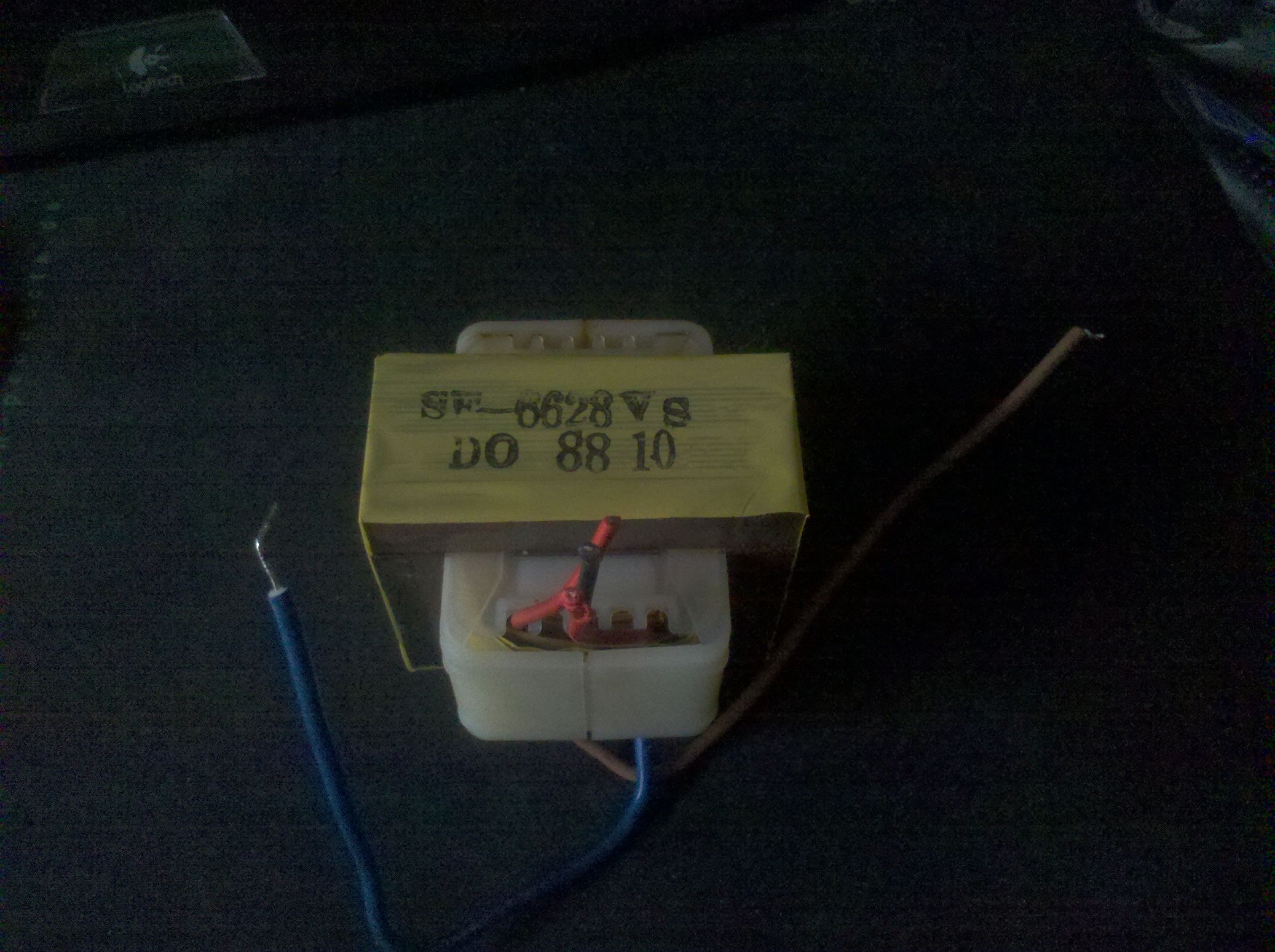

Das letzte Bild ist von dem defekten Trafo.
Wäre über jede Hilfe dankbar.

Du kannst ja mit der bekannten Wurzel-2 Methode zurückrechnen und ca. 5V
als Reserve einplanen. Sprich, 20VDC an den Elkos.
20VDC, Vdc = Vac * SQRT(2) = Vac * 1,414. 20VDC / 1,414 = 14,14VAC.
Ich würde einen 2x 15VAC Trafo versuchen.
Sicher gibt es weitere Meinungen...
Edit
Über die Leistung hast du nix verloren, somit ist diese hier unbestimmt.
2*15v sind ok
gleichstromleistung des trafos
geg.
+/-20v
rl : 4 ohm (?)
re : 0,33 ohm (?)
ges. p
p max = ub²/(6,28*rl+re)
1600/27,2 = 58,8w
daumenpeilung für die gesamt gleichstromleistung ist
geg.
p : 58,8w
wirkungsgrad dr endstufe: 0,7
pa/0,7 = 84w
ich würde da nen 2*15v/100va trafo einbauen.
mfg

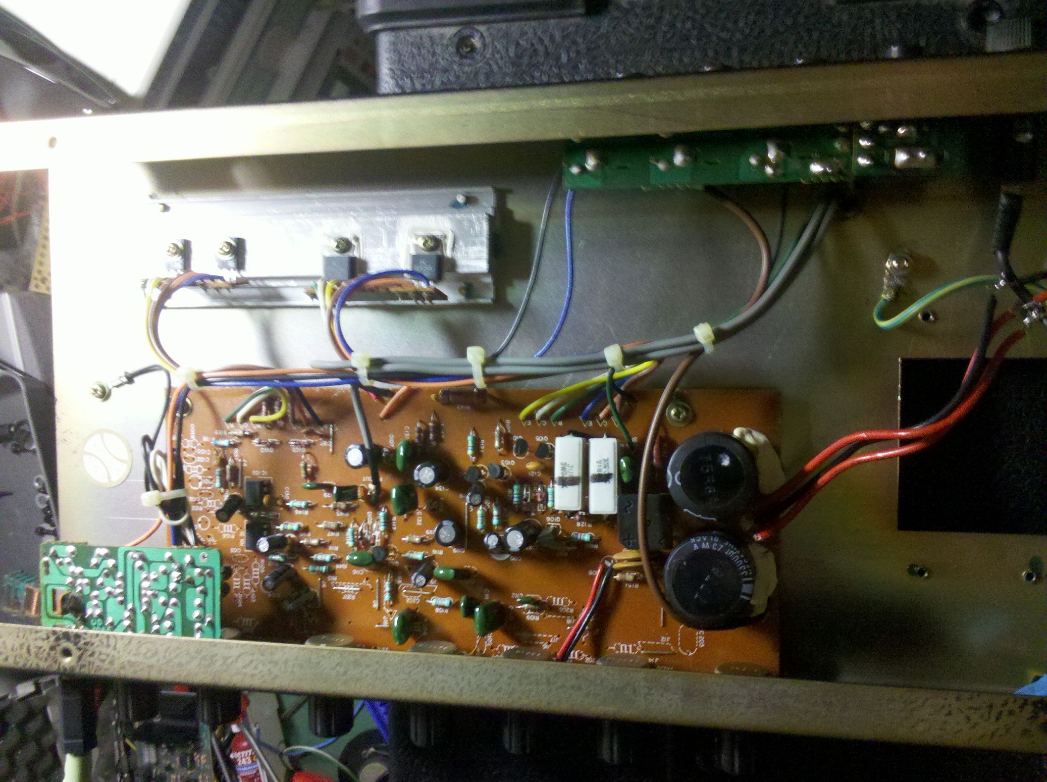

Wenn man die Innereien betrachtet, sind 20 - 25W Ausgangsleistung
entsprechend dem Verstärkernamen realistisch. Also 35 - 45W Trafo. Die
Spannung dann abhängig, ob ein 4 oder 8 Ohm LS.
abcba schrieb:
> Es war tatsächlich die Thermosicherung... überbrückt und läuft.
> Am Trafo liegen ohne Last 2x 19V an...
Da die Thermosicherung selten ohne Grund auslöst, würde ich trotzdem zu
baldigem Ersatz des Trafos raten.
(2*16V (oder 2*15V s. dolf), um die 50W)
ich habe das Gerät jetzt nochmal ausführlich getestet und gereinigt...
und dabei auch das Problem gefunden.
Die Drähte am Lautsprecher zwischen Membran und Anschlussterminal
kratzen an beiden Seiten am Korb des Lautsprechers. Dreht man lauter, so
funkt es hier sogar ordentlich --> Kurzschluss
Das wird dann wohl auch zur Überlastung geführt haben... Nur ein Wunder,
dass die Endstufe selbst dabei keine Schaden genommen hat :)
abcba schrieb:
> Nur ein Wunder,
Solch ein Wunder ist das garnicht, sondern eine häufige Auslegung bei
NF-Leitungsverstärkern, also eigentlich zu erwarten:
Meistens sind die Endstufen für eine Spitzenleistung ausgelegt, die aber
nur für kurze Zeit gefordert ist.
Würde der Trafo auch für die Spitzenleistung ausgelegt, käme das zu
teuer.
Jetzt entstand eben eine Leistung, die die Endstufe noch kann,
schließlich dürfte sie Strombegrenzung und Kurzschlussstromschutz haben.
Was aber Schund ist, ist der alleinige Schutz des Trafo durch eine
Thermosicherung, die nicht rückstellbar ist.
Hochwertige Geräte haben im Trafo einen Thermofühler, der bei
Überlastung des Trafo den Verstärker ausschaltet. Und ihn nach Abkühlung
wieder freigibt.
