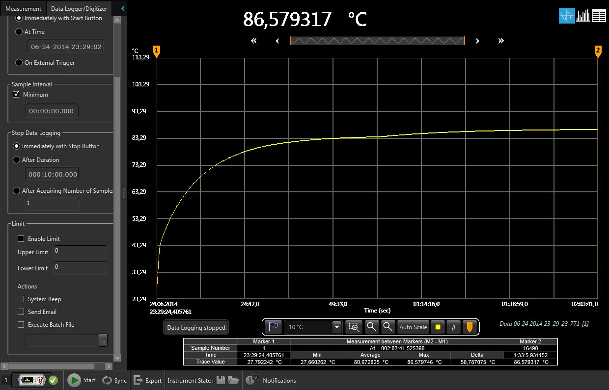

Kürzlich ist mir in der Ikea eine LED Lampe für 4.95Fr. aufgefallen.
Es handelt sich um eine LEDARE LED 400lm 6.3W Lampe mit E27 Gewinde.
Ich war seit längerer Zeit nicht mehr in einem solchen Warenhaus und
über den Preis doch sehr erstaunt. Weil ich stark vermutete, dass diese
Lampe wahrscheinlich ziemlicher Schrott ist habe ich mir natürlich
sofort eine gekauft.
Aufgefallen waren mir die angegebenen 25000 Stunden Lebensdauer.
In der angehängten Grafik zu sehen sind meine Temperaturmessdaten.
Gemessen wurde im Inneren der Lampe, dort wo sich auch die Elektronik
befindet. Nach nur 30min betrieb hatte diese eine Temperatur von
ca.75°C nach 2h ca.85°C. (Raumtemperatur ca.27°C)
Es würde mich überraschen wenn dieses ding länger als 5000h durchhalten
würde.
Fazit: Wieder ein Produkt das angeblich Energie (Strom) sparen soll,
jedoch nur die Elektroschrottberge vergrössert.
Hat vielleicht jemand schon einmal gute Erfahrungen mit solch einer
Lampe gemacht? Würde mich Interessieren.

80° bei normaler Zimmertemperatur (20°)erfordert gute Elkos, falls
überhaupt welche drin sind.
Ich hatte eine LEDARE E14 vor ca. 2 Jahren gekauft, aus der kam auch
viel mehr Wärme als Licht. Nach ca. 500h (eher weniger) wurde die
schnell dunkler.
Im übrigen ließe sich auch zu diesem Preis brauchbares verkaufen.

Bis auf die Elkos würde mir die Wärme keine Sorgen machen. Mal von
echten Designproblemen abgesehen (Spannungspeaks, etc.) sollte das Zeug
ewig laufen.
Die Sache mit der Wärmeabfuhr an sich ist mir bei Energiesparlampen aber
auch schon immer komisch vorgekommen. Es sollte doch möglich sein, mit
ein paar strategisch platzierten Löchern im Lampensockel die Wärme zu
reduzieren...
Georg A. schrieb:
> sollte das Zeug ewig laufen.
Wären da nicht thermische Spannungen und kalte Lötstellen... :-o
Christian M. schrieb:
> hatte diese eine Temperatur von ... ca.85°C
Seien wir ehrlich: das geht genauer.
Es sind bis aufs µ° genau 86,579317°C!

OP
Naja
Der Temperaturfühler hat auch eine Toleranz von fast 1% ;)
