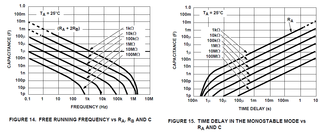

Gast #3708728
Leser schrieb:
> Dort sind Diagramme mit den empfohlenen Wertepaaren!
100 Mega Ohm, na ich weiss ja nicht. Da wird die Zeit schon von
Kondensatorreststrom und Eingangsströmen und dem Strom über die
eigentlich isolierende Platine beeinflusst.
Zu kleine Widerstände (unter 1k) erfordern zu hohe Schaltströme, dann
geht der Spannungsabfall am DIScharge Transistor schon wesentlich in die
Zeit ein.
Zu grosse Kondensatoren sind Elkos mit hohen Toleranzen und Restströmen,
da gehen die Kondensatorfehler in die Zeit ein.
Zu grosse Widerstandswerte werden von Eingangsströmen beeinflusst.
Und zu kleine Kondenstaorwerte werden von Streukapazitäten und
Eingangskapazitäten beeinflusst.
Und irgendwo dazwischen sucht man sich die passenden Werte, wenn
Folienkondensator noch passt kann der Widerstand über 1 Mega Ohm gehen,
aber von 10 oder 100 würde ich absehen.
Bei mehr als ein paar Sekunden sollte man statt dem NE555 eh den CD4536,
CD4541 nehmen.
Moderator #3708761
Leser schrieb:
> Ist das Datenblatt zu lesen so schwer? Dort sind Diagramme mit den
Dem Dateinamen nach zu urteilen, stammen die Diagramme aus dem
Datenblatt des ICM7555 (oder kompatibel), einer CMOS-Variante des NE555.
Bei CMOS-Schaltungen werden die Widerstände üblicherweise um mindestens
eine Größenordnung größer gewählt, da hier die Eingangsströme deutlich
geringer sind und der Stromspareffekt mehr in den Vordergrund rückt.
Für den klassichen NE555 sind schon 10MΩ viel zu viel.

#3708798
Wertpaare ja, aber keine Empfehlung für die Auswahl beider Parameter.
Und damit deider nicht so, wie der TO gefragt hat:
Für 100Hz kriegt man im Diagramm die Werte 100MOhm und 10pF bis 1kOhm
und 10µF. Und, was soll man jetzt für 100Hz nehmen??
