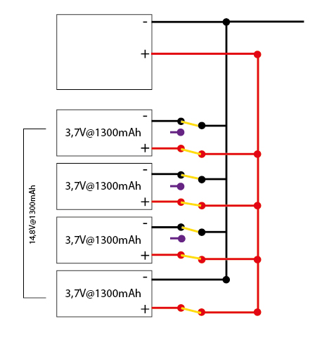

Ich benötige für mein portables Projekt eine Schaltung, welche 4
LiPo-Akkus von Serie (Betrieb: 14.8v) auf Parallel (Aufladen 3.7v)
schaltet. Als Lademodul verwende ich diesen MiniUSB charger von
Adafruit:
https://www.adafruit.com/products/259

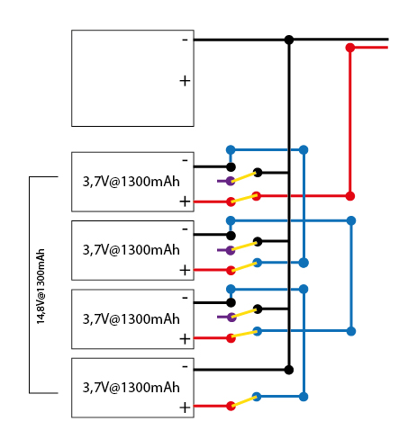

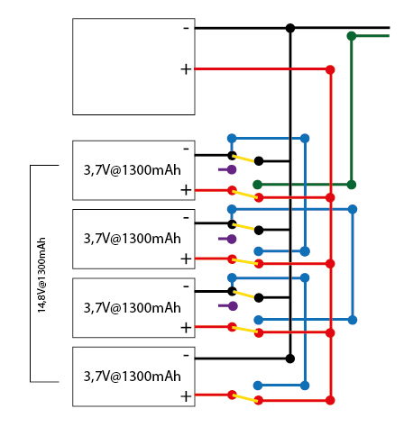

Den entsprechenden Schaltplan habe ich skizziert und angehängt, da es
ein Bisschen unübersichtlich wurde habe ich beide Zustände nochmals
einzeln abgebildet.
Nun zum eigentlichen Problem:
Ich habe schon etliche Zeit aufgewendet, um einen 8x um Schalter (mind.
0.8A) zu finden, aber leider kein glück gehabt. Ausserdem sollte der
Schalter wenn möglich auch noch schick aussehen. Ich dachte an etwas wie
den hier:
http://www.conrad.ch/ce/de/product/701274/Vandalismusgeschuetzter-Drucktaster-48-VDC-2-A-1-x-AusEin-GQ-16F-N-IP65-tastend-1-St
Was würdet ihr mir vorschlagen? Ich habe auch schon an eine
elektronische Schaltung gedacht, aber es würde die eigentlich simple
Funktion unnötig teuer machen.

Bist Du Dir sicher, daß das Parallelschalten zum Laden der Weisheit
letzter Schluss ist? Andere Leute verwenden hier sogenannte "Balancer"
Wieso sollte ich extra einen Balancer einbauen? Die Zellen sind ja
automatisch balnciert/ausgeglichen sobald sie voll Aufgeladen sind. Ich
lasse mich natürlich gerne eines besseren belehren ;)
Aber zurück zum Schalter/Taster, mein Problem ist ja gerade, dass ich
keinen 8x um finde und wie oben erwähnt muss der Schaltstrom mindestens
0.8A betragen.

0,8A ist wohl der Ladestrom. Bist du sicher daß beim Entladen nicht ein
höherer Strom fliessen kann?
Wenn die Zellen altern und Differenzen in ihrer Kapazität auftreten,
dann haben sie unterschiedliche Spannungen nach einer (Teil)entladung.
Bist du sicher, daß dann beim Parallelschalten nicht hohe
Ausgleichsströme fliessen können? Ich bin mir hier nicht sicher. Das
können bei niederohmigen Zellen schnell mal einige Ampere sein. Das muss
dein Schalter (und die Zellen) auch abkönnen.
Deshalb wird überall auf der Welt Balancing benutzt, um die Zellen auf
dem gleichen Level zu halten.

von Lucas V. (lukas_v)
Erstmal vielen vielen Dank für das Feedback :D Super Forum hier.
Der Ladestrom beträgt max. 0.5A, da als Stromquelle ein USB Anschluss
verwendet wird. Der Verbraucher saugt höchstens 0.8A. Natürlich wäre ein
bisschen Toleranz nicht schlecht, aber wenn ich sonst schon nichts
finde...
Eigentlich habe ich mir gedacht den Akku immer komplett zu leeren, bevor
ich ihn wieder auflade. Den entsprechenden Tiefentladeschutz habe ich
selbstverständlich bereits eingerechnet!, ich wollte den Schaltplan
nicht unnötig überfüllen.
Das mit dem unterschiedlichen Kapazitätsverlust durch Alterung habe ich
nicht bedacht, also muss doch ein Balancer her. Hat jemand eine
Empfehlung für einen guten Balancer-Bausatz oder gar ein fertiges Board?

Lucas V. schrieb:
> Das Board regelt die maximale Ladespannung und beendet seinen Dienst bei
> der Ladeschlussspannung von 4,2V, also für 12$ alles fixfertig
> integriert ;)
das funktioniert so leider nicht. Das ist mit den Ausgleichsströmen zu
gefährlich, siehe Udos Beitrag. Du musst diese Begrenzen oder
ausschließen.
Eventuell genügen ein paar Widerstände 5-10 Ohm in Reihe. Das bringt
aber möglicherweise das Ada-Board aus dem tritt. Da musst du dir noch
etwas einfallen lassen. Hart zusammenschalten darfst du die Zellen
nicht. Das könnte feurig enden.

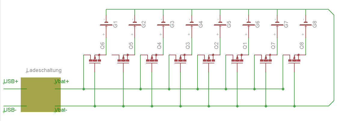

von Stromverdichter (Gast)
Das wäre eine Lösung, jedoch ist die zu teuer. So etwas würdest du für
jede Zelle benötigen. Ich würde 3 Ohm vor jede Zelle setzen, das stellt
dann bei 8 Zellen für die Ladeschaltung 3/8 Ohm da, und für die
Ausgleichsströme 6 Ohm. Wenn die Ladeschaltung von Ada damit klarkommt,
dürfte so etwas funktionieren. Ist aber nur eine Spinnerei, ich selbst
habe keine Erfahrung mit Ladeschaltungen. Falls du die Ladespannung des
Ada-Boards um 0,2 Volt erhöhen könntest, wären auch Shottky-Dioden eine
Lösung, z.B. 1N5817. Damit könntest du den Rückfluss verhindern.
von Ga R. (garath)
Vom Prinzip her müsste so etwas funktionieren. Das ist eine
Spar-Ersatzschaltung einer Diode auf Basis eines
P-Fet-Transistors(e.g.IRLML5293). Ist zwar keine saubere Lösung, sollte
jedoch die Probleme mit den Ausgleichsströmen lösen. Vielleicht kann
einer der Experten etwas dazu sagen, ob diese Art der Absicherung hier
vertretbar ist?
Günstig wäre es, die Fets kosten um die 20Cent.
