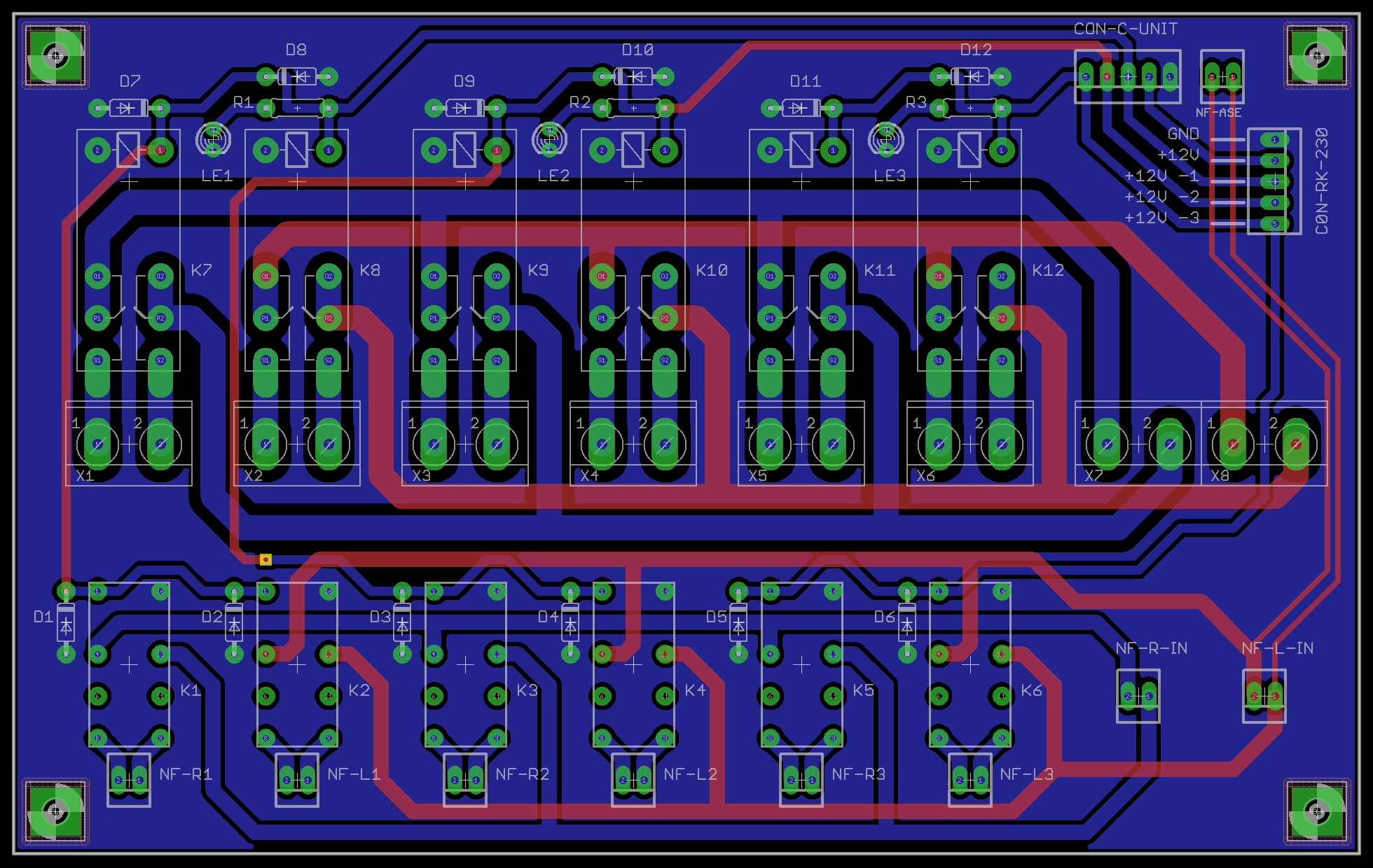

Zur Zeit layoute ich eine Relaiskarte mit 8 Relais (Finder 40.61). Von
den 8 Relais werden immer 2 gleichzeitig geschaltet. Geschaltet werden
verschiede Verstärker mit max. 750VA Transformatoren. Jetzt bin ich mir
total unsicher, ob die Leiterbahnstärke von 150 mil für die 230 Volt
ausreichend ist. Sollte ich sicherheitshalber noch eine Leiterbahn auf
den Top-Layer legen. Was meint ihr.
Lg Bladerunner
PS. Das Layout ist noch nicht fertig
von Stromverdichter (Gast)
http://www.mikrocontroller.net/articles/Leiterbahnbreite
schau doch hier mal in die Tabelle.
Wenn du die Möglichkeit hast eine belastete Leiterbahn dicker zu
gestalten, um so besser. Du musst nicht aber du kannst.
von Blade R. (Gast)
Danke für Deine schnelle Antwort.
Ich denke, dass Du Recht hast. Die Platine soll professionell gefertigt
werden. CU-Auflage 70mm. Das sollte normalerweise reichen.
Leider kann ich die Leiterbahn nicht dicker machen. Die Relais lassen
nicht mehr zu. Irgendwie ist mir auch der Abstand zwischen den
Relaiskontakten zu eng. Im besagten Fall, wenn 2 Verstärker gleichzeitig
angeschlossen sind ( 2 x 750 VA im maximal Fall ) läuft schon ein hoher
Strom durch die Leiterbahn.
Eine weitere Alternative wäre, die Pads der Relais wieder von 150 mil
auf 125 mil zu verkleinern aber dafür  eine zweite Leiterbahn auf den
Top-Layer zu legen. Das entspräche dann 250 mil Leiterbahnbreite.
Was haltet ihr von dieser Idee???
Lg Bladerunner
von Tilo R. (joey5337) Benutzerseite
Die Zipfel rechts und links, die den schönen Abstand zur Primärseite
kaputt machen, kommen ja vermutlich noch weg.
Die L-Schiene kannst du doch problemlos breiter machen, es schadet ja
nicht wenn L auch an den anderen beiden Relaiskontakten anliegt?
Ein anderer Gedanke, weil du ja ordentliche induktive Lasten schalten
willst: fehlen da noch Varistoren?
Grüße, Tilo
von Falk B. (falk)
@ Wolfgang D. (bladerunner)
Die Leiterbahnabstände sind zu gering.
>ausreichend ist.
Der Spannung ist die Breite egal, der Strom bestimmt sie.
von Mike (Gast)
> nicht mehr zu.
Du solltest begrifflich sauber zwischen Leiterbahndicke (i.A. 35 oder 70
µm) und Leiterbahnbreite unterscheiden - sonst gibt es noch Verwirrung.
> CU-Auflage 70mm.
hüstel ...
Dann bräuchtest du dir mit der Stromtragfähigkeit keine Sorgen zu
machen.
Bei den Zuleitungen zu den Sicherungen besteht keine Platznot, d.h. die
kann man ohne Probleme verbreitern - schadet nix, auch wenn die nicht so
stark belastet sind.
Die Pads würde ich kleiner machen, damit der Abstand zwischen L-IN und
den Ausgängen größer wird. Wenn du L-IN mit auf die NC-Ausgänge des
Relais legst, kommst du ohne Schwierigkeiten auf mehr als 400 mil
Leiterbahnbreite für dir Verteilerschiene. Vermutlich wäre das Layout
dann sogar in 35µm Dicke umsetzbar.
von prg (Gast)
1500 VA macht bei 230V~ ca. 6,5 A.
Wozu so dicke Leiterbahnen?
Bei 70µ Cu genügen 3 mm LB allemal für 10 Kelvin Temperaturanstieg. Für
die Finder Relais Pads würde ich statt runde lieber ovale Pads nehmen,
damit gewinnst du Isolationsabstand.

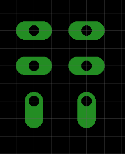

von Mike (Gast)
prg schrieb:
> Für die Finder Relais Pads würde ich statt runde lieber ovale Pads nehmen
In EAGLE läuft das dann unter Shape "long" bzw. "offset" (s. Anhang)

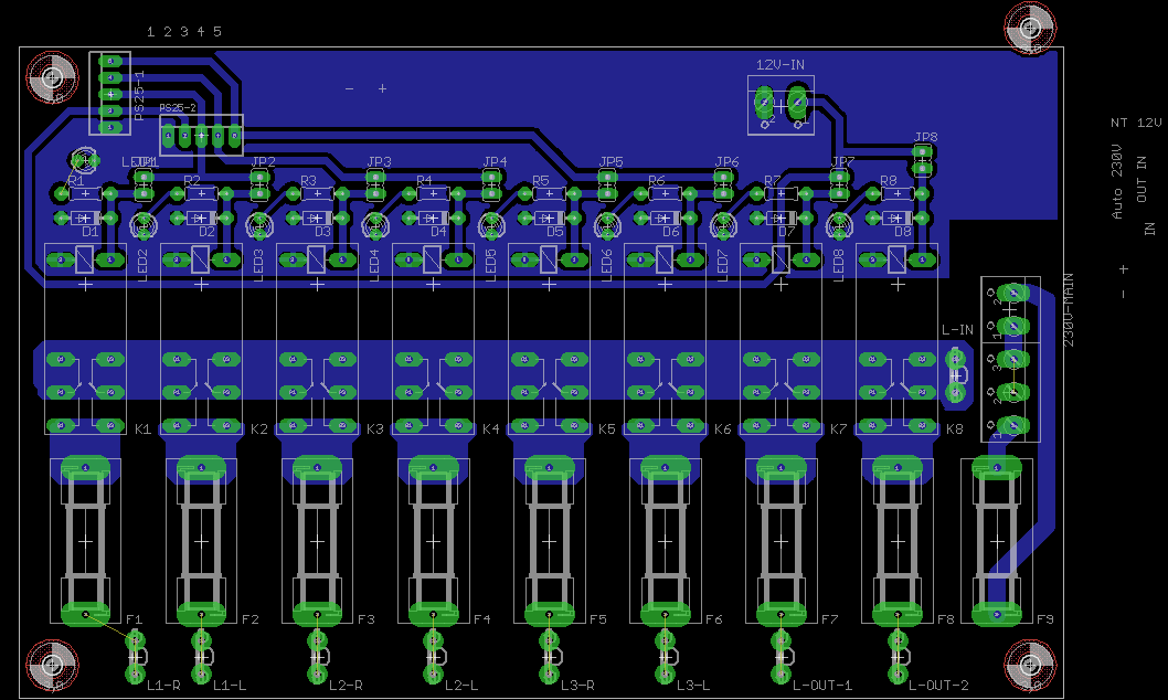

von Blade R. (Gast)
Sodele. Hier das neue Layout.
Geändert wurden:
Netzklasse Power neuer Wert für Width = 50mil, Clearance = 50 mil
Dir Finder 40.61 Relais durch die original LBR ersetzt. Pads-Offset Long
Die Leiterbahn L-In habe ich in ein Polygon mit Signal L-In aufgenommen.
Dadurch erhalte ich eine Leiterbahnbreite von 325 mil
Alle Ausgänge der Relais in Polygone mit den entsprechenden Signalen
integriert.
Die Sicherungen ebenfalls in Polygone integriert.
Der Abstand zwischen den Relais-Pads entspricht nun den
Originalabständen
Die Leiterbahn L-In hat nun eine Breite von 8,25 mm. Das müsste auf
jeden Fall genügen.
Der Abstand von GND zu L-In beträgt ebenfalls 8,25 mm.
Dieses Layout gefällt mir viel viel besser.
Eine Frage hätte ich noch. Der DRC meldet mir bei allen Polygonen eine
Fehlermeldung bzgl. WIDTH. Die min width (DRC) beträgt 20mm, die
Polygone habe ich mit 24 mil gezeichnet. Allerdings wird bei der
Fehlermeldung immer nur die erste gezeichnete Line als Fehler
ausgewiesen. Siehe Bild.
Was mache ich da verkehrt
Lg Bladerunner
von eagle user (Gast)
Dass nur eine Line eines Polygons angemeckert wird, ist normal. Es
reicht ja auch, die width nur einer Linie zu ändern.
Der größere Wert für width aus Netzklasse und globaler Einstellung gilt.
Das wären hier 50 mil, also sind 24 mil zu wenig. Wenn die globale
Einstellung tatsächlich 20 mm sein sollte, ist das Polygon natürlich
erst recht zu dünn.
von Frank K. (fchk)
Du solltest Dir überlegen, ob Du die Verbraucher nicht allpolig schalten
willst. Wenn Dein Gerät an einer Schuko-Dose angeschlossen wird, bist Du
nicht sicher, ob L oder N geschaltet wird. Wenn Der Stecker zufällig so
steckt, dass N geschaltet wird, sind die Verbraucher im Aus-Zustand eben
nicht spannungsfrei. Bei allpoligem Schalten ist gewährleistet, dass
Verbraucher garantiert spannungsfrei sind, wenn der Anschluss auf aus
steht.

von Roland E. (roland0815)
750VA bei 230V sind ja gerade mal 3,Apfelstücke Ampere. Da reichen ja
1,5mm Leiterbahnbreite völlig aus. Die Einspeisung entsprechend 4,5mm.
Die Pads so aus der Fläche rausstehen lassen ist übrigens Käse. Die
Leiterbahnen/Flächen können (sollten) bei Leistungselektronik die Pads
allseitig einschließen.
Wie sehen denn eigentlich die normativen Vorgaben für Isolationsabstände
aus? Wie die Verschmutzungsklasse?
Nur mal so am Rand:
Hier in Europa ist der Meter (und daraus abgeleitete Millimeter) die
übliche, und auch gesetzlich vorgeschriebene, Einheit für Längen und
Abstände.
Mit den blöden Ami-Maßen bist du hier falsch. Gewöhne dir an, die Maße
für Regeln etc in Millimetern zu definieren. Fast alle Fertiger (ja auch
die in China) rechnen schon seit 30 Jahren nicht mehr in (1000tel) Zoll.
Zöllige Bauteile sterben auch langsam aus.
von prg (Gast)
Außerdem hätte ich versucht die 230V~ mit der Sicherung noch in den
unteren Teil der Platine zu verorten, so dass man eine stärkere Trennung
zwischen der Niederspannungsseite und der Netzspannungseite hat.
Mike (Gast) schrieb:
Ich bin halt schon länger zu Diptrace übergewechselt.

von jhgffg (Gast)
Ich habe da einige Fragen und Anmerkungen/Tipps.
-> Insgesamt sollen vier Kanäle realisiert werden?
  => Warum dann 8 Relais (immer zwei parallel)?
  => Warum die Option, einzelne Relais mittels Jumper zu deaktivieren?
  => Warum liegen die Kanäle 1, 2 und 3 auf der Stiftleiste "PS25-1" auf
     und der 4. Kanal auf einem Versorgungsanschluss ("12V-IN")?
     Layoutfehler? War das nicht eventuell mal so angedacht gewesen:
     "PS25-1", Pin 1 -> Masse, Pins 2 bis 5 für die 4 Kanäle?
-> Werden die Kanäle aus dem Gehäuse heraus geführt (ggf. auch über
Schuko-Buchsen)? Dann würde ich auf jeden Fall auch immer beide
Leitungen (N und L) schalten.
-> Wie sieht denn eigentlich das System vor dem Gerät und nach dem
Gerät aus? Vorne in der Zuleitung ein klassischer 16A-Sicherungsautomat
im Sicherungskasten und an den Ausgängen dann die vier Lasten?
Sind das immer nur die beschriebenen Lasten oder können das auch mal
andere sein (jemand steckt mal "zufällgerweise" andere Lasten an)?
Was mich wundert sind die parallel geschalteten Relais. Den Sinn habe
ich nicht verstanden. Die haben doch klassischerweise entweder 1x 16A
oder 2x 8A. Im Layout ist jedes Relais immer schon in sich parallel
geschaltet, also kann jedes Relais schon 16A schalten, also genau
die Auslegung der vermuteten Primärabsicherung (16A).
Da macht doch ein zweites Relais keinen Sinn.
Wenn aber beide Leitungen geschaltet werden sollen, würde mit einem
Relais wegen 2x 8A ja nur 8A herauskommen, oder bei Nutzung von zwei
Relais dann 16A. Ich sehe hier auch keinen Sinn, warum man in der
einen oder anderen Art 2x UM - Relais verwendet. Im jetzigen Layout
würde ich immer auf 1x UM mit 16A wechseln.
Am Schluss aber bleibt entweder ein System mit 1x UM mit 16A, 2x UM mit
8A
oder 2x 1x UM mit 16A (für 16A doppelt trennend).
Zum Layout. Wegen der Mindestabstände hatten wir schon mehrere Threads.
Gibt es hier einen Entwickler, der sich in der VDE-Normung genau (!)
auskennt? Ich würde auf jeden Fall mindestens 3mm Abstände einhalten.
Für die Relais gibt es hübsche Sockel und Haltebügel. Da die Relais das
erste sein werden, was kaputt geht, würde ich hier immer Sockel und
Halteclipse vorhalten. Oder willst Du später mal die ganze Platine

Bezüglich des Layouts würde sich ein 2-Layer-Layout anbieten.
Dann noch zu den Schmelzsicherungen. Auch hier gibt es vielleicht
jemanden
mit belastbaren VDE-Kenntnissen.
Die Frage ist, was willst Du mit den Sicherungen schützen und kann man
diese nicht eventuell sogar komplett entfallen lassen, wenn man
Relais/Layout entsprechend dimensioniert?
Die Absicherung der Last dürfte ja schon an der Last vorhanden sein.
Die 16A-Sicherung vorne würde die Primärseite absichern.
Einfach mal durchdenken, ob man nicht die 4 Kanäle mit 16A-Relais
realisiert.
Die Geschichte vorne mit der Primär-Schmelzsicherung wäre mir zu viel
Aufwand. Mit einem Stecker auf die Platine und dann nach der Sicherung
wieder mit einem Stecker raus? Der ganze Aufwand wegen einer Sicherung
und dann noch die 230V an sozusagen zweiter Stelle auf der Platine?
Kann man die Sicherung nicht mit Halter ins Gehäuse schrauben?
Und braucht man diese denn überhaupt?
Von den ganzen gemischten Steckersystemen, die aktuell im Layout zu
finden
sind, würde ich mich verabschieden. Schau Dir mal die Steckersysteme
von Wago an (z.B. Midi).
L-IN und die ganzen L-OUTs könnte man auch schön auf einem Stecker
zusammen
fassen. Die L-OUTs finde ich sowieso viel zu eng an den Sicherungen dran
(sind die wenigstens isoliert? Sonst hängt der L-OUT fast an einem der
beiden Sicherungshalterclipse.).
Da der Minimalabstand sowieso durch den Abstand der Relais-Pads
festgelegt ist, können die Pads schon noch in der Leiterbahn drin liegen
und müssen
nicht "herausgucken".
Ich bin mir auch nicht sicher, ob es sinnvoll ist, unbenutzte Relaispins
auf L zu legen (irgendwelche Nachteile?).
Intuitiv hätte ich versucht, die Status-LEDs immer mittig an den Relais
zu platzieren. So liegen die genau mittig zwischen zwei Relais und man
kann erst auf den zweiten Blick sehen, welche LED zu welchem Relais
gehört.
Warum kann man mittels Jumper einzelne Relais (de)aktivieren?
Der passende Schaltplan wäre nicht schlecht. Bitte die Anforderungen
bezüglich Lastströme mit an die entsprechenden Leitungen zeichnen
(Hinweise).

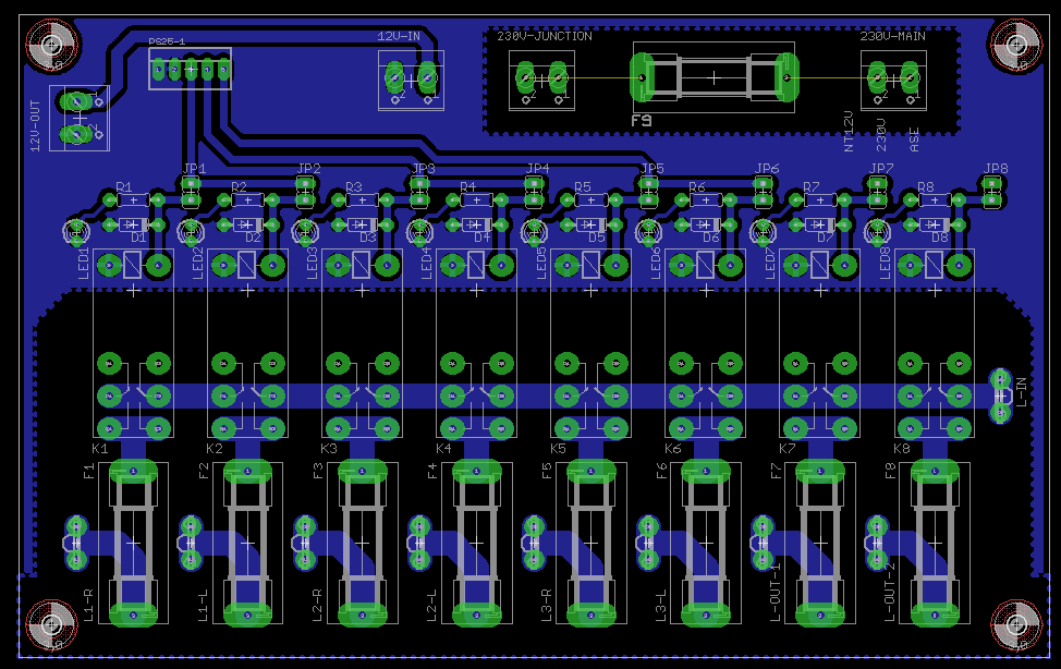

Zur Zeit kämpfe ich mit den Abständen der 230V Leiterbahnen und deren
Dimensionierung. Hier mal ein weiterer Versuch (PS. Noch nicht fertig)
Lg Bladerunner

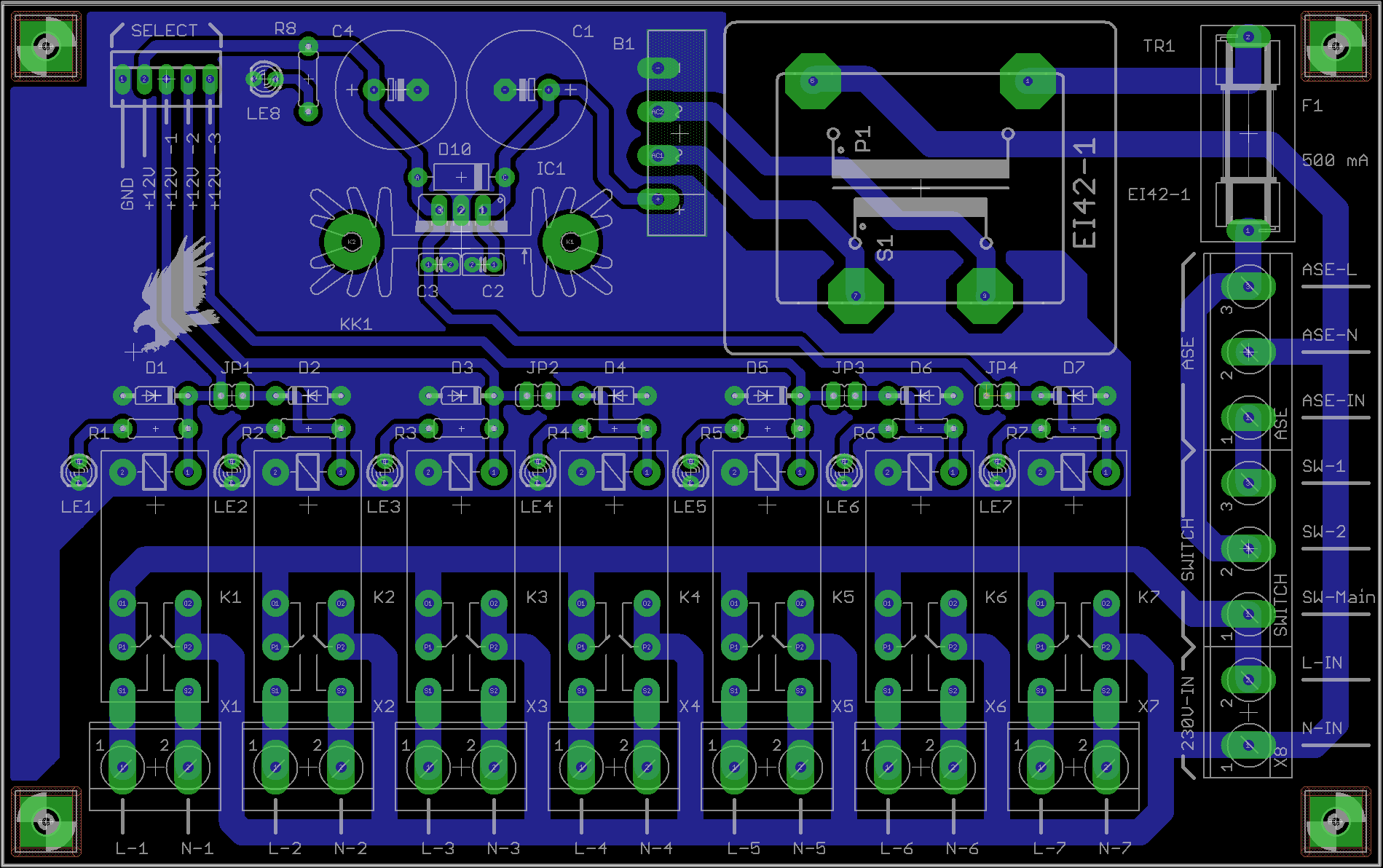

Zuerst mal ein „dickes Danke an alle. Eure Hinweise haben mir sehr
geholfen. Nach ein paar Tagen Pause fand ich nun endlich wieder die
Zeit, an der Platine weiter zuarbeiten.
Änderungen am Layout
-  Leiterbahnbreite für 230 Volt wurde auf 118 mil = 3mm verringert.
-  Die Relais schalten jetz L-Leiter und Neutral-Leiter.
-  6,3 mm Steckkontakte durch Printklemmen ersetzt.
-  Abstände zwichen L- und N-Leiter min 2,54 mm
-  Abstand 230 Volt Leiterbahnen zu anderen Signalen min. 6 mm
-  Main-Netzteil auf der Relaiskarte
-  Alle Pads so geändert, dass sie manuell lötbar sind.
Funktionsbeschreibung der 230V Relaiskarte zur Umschaltung von drei
Verstärkern (6 Monoblöcken)
Über eine Kaltgerätebuchse (Sicherung 6,3 A) gelangt der Strom zu einem
zweipoligen Netzschalter (Main) auf der Rückseite.
Bei Stellung „Ein“ wird der Strom zu den Printklemmen „230V-IN“ geführt
und liegt an den Relais an.
Der L-Leiter von „230V-IN“ Ist mit einem dreipoligen Schalter (Switch –
SW-Main) verbunden.
In Stellung 1 gelangt der Strom zur automatischen Signaleinschaltung ASE
und überwacht das NF-Signal. Bei anliegendem Signal wird das Netzteil
aktiviert.
In Stellung 2 wird die ASE überbrückt und das Netzteil direkt aktiviert.
Die Relais schalten folgende Verbraucher:
-  K1 = Verstärker 1 (Bei Monoblockbetrieb Verstärker rechts)
-  K2 = Verstärker 1 (Bei Monoblockbetrieb Verstärker links) K2 kann
durch Jumper 1 deaktiviert werden.
-  K3 = Verstärker 2 (Bei Monoblockbetrieb Verstärker rechts)
-  K4 = Verstärker 2 (Bei Monoblockbetrieb Verstärker links) K4 kann
durch Jumper 2 deaktiviert werden.
-  K5 = Verstärker 3 (Bei Monoblockbetrieb Verstärker rechts)
-  K6 = Verstärker 3 (Bei Monoblockbetrieb Verstärker links) K6 kann
durch Jumper 3 deaktiviert werden.
-  K7 = Fester Ausgang der unabhängig der Quellwahl bei Aktivierung des
Netzteils aktiv ist (z.B. Fernseher). Kann durch Jumper 4 deaktiviert
werden.
Der Verbinder „SELECT“ versorgt die „Relaiskarte LS-NF“ und die
„Steuerung“ mit Strom und schaltet die Relais (je nach Stellung 1 bis 3)
Was meint ihr? Sollte so eigentlich funktionieren. Die Kupferauflage der
Platine soll 70u betragen. Bei max. 2000 VA ausreichend.
Über weitere Anregungen würde ich mich freuen. Wenn alls so „OK“ sein
sollte mache ich weiter mit der
-  LS-NF-Relaiskarte
-  Steuerung
Lg Bladerunner

von Marco S (Gast)
C2 schlecht platziert. C3 und LE8 wirkungslos.
Hallo erstmal.
Habe selbst schon Einschaltstufen für Verstärker entwickelt. Bei
derartig großen Trafos hast du normalerweise auch konservenbüchsengroße
Elkos im Gerät. Und diese sind ein Problem; sorgen sie doch dafür, dass
beim Einschalten der Trafo praktisch kurzgeschlossen wird.
Daher freuen sich die Relais, wenn zweistufig Eingeschaltet wird. Das
erste Relais schaltet das Netz über einen Widerstand an den Trafo (R ~
230V / Imax_relais). Hierdurch werden die Kondensatoren langsam geladen.
Messungen haben gezeigt, dass eine halbe Sekunde ausreicht, d.h.
Stromaufnahme hat einen stationären Zustand erreicht. Nun schaltet ein
zweites Relais das Netz vollständig auf den Trafo.
Beim Abschalten ein anderes Bild. Wegen der induktiven Eigenschaft des
Trafos solltes du die Relais schützen. Wir löten dann immer noch einen
Lutscher (Varistor 20k...) parallel zu der Primärseite des Trafos.
Wenn dein Verstärker über diese Schutzmaßnahmen schon intern verfügt,
dann brauchst du diese auch nicht zweimal zu erstellen.
Und ein 40.61 scheint keineswegs überdimensioniert zu sein. Wir nehmen
V23057 und diese funktionieren mit der oben dargestellten Schaltung über
Jahre hinweg zuverlässig.
PS die BRD-Datei ist bei der einfachen Schaltung interessanter als der
Schaltplan.

Aber eine Frage hätte ich noch, wieso ist C2 schlecht plaziert. Sitzt
doch so nah wie möglich am IC und wieso ist C3 wirkungslos? Über den
Verbinder SELECT werden die anderen Platinen mit Strom versorgt.
Kann ich mal kurz zusammenfassen. Ihr meint, dass man die Platine so
fertigen könnte? Kein Flopp mehr zu erkennen??? Dann würde ich jetzt mit
der LS-NF-Relaiskarte starten
lg Bladerunner

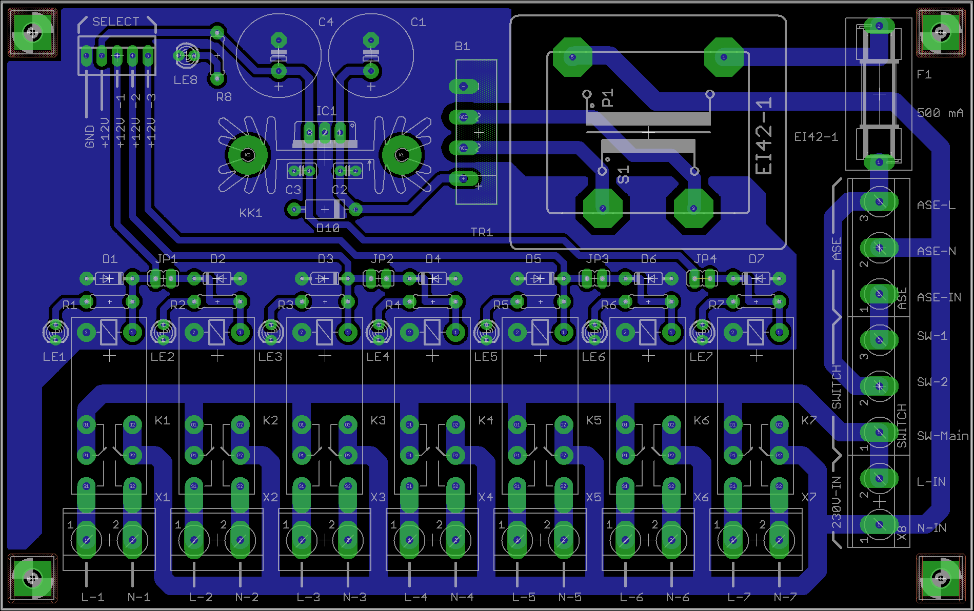

von Marco S (Gast)
C2 und C3 könntest du direkt an das TO220 anlöten. Schaust du dir den
Strompfad durch die Signalmasse an, erkennst du, daß die Masseverbindung
von C2 um den Elko herumgeht und C3 überhaupt nicht an den mittleren Pin
angeschlossen ist. Drehe die Cx doch einfach um 180°, dann liegen sie
direkt am mittleren Pin und somit optimal.
Beim Layouten werden die Bauteile zuerst platziert. Ideralerweise so,
dass die Leiterbahnen möglichst kurz ausfallen.
Beim Regler würde ich von +B1 direkt auf +C1 gehen, damit der pulsartige
Ladestrom sich in einem Bereich austoben kann, wo er nicht stört. Dann
den Regler etwas nach unten und D10 obendrüber räumt dir eine breite
Massegasse in dein Zielgebiet.
Natürlich funktioniert das alles auch so. Es sieht für mich aber wie
eine 4-Loch-Felge aus, die nur mit 3 Bolzen befestigt ist.
Und um die 230V Leiterbahnen eine 240mil Leiterbahn als Kontour sagt
dir, ob die Abstände grob richtig sind. Zwischen L und N würde ich 3mm
vorsehen.
von Blade R. (Gast)
Woah, danke für die Tipps,
du hast natürlich Recht Marco. OK, die Elko's habe ich gedreht (90°). So
entsteht die "Gasse" für Masse.
Die Diode wanderte nach oben, C2 und C3 ebenfalls gedreht. B1 ist jetzt
direkt mit C1 verbunden.
Eigentlich waren alle C's und L8 mit Masse verbunden. Ich habe das
Polygon auf Thermals = off gestellt (vielleicht konnte man es aus diesem
Grund nicht erkennen). Wenn ich beim Polygon die Thermals aktiviere
entsteht eine relativ dünne Leiterbahn beim Regler.
Der Abstand von 6mm von 230 Volt zu anderen Signalen wird jetzt überall
eingehalten.
Der Abstand von L-Leiter zu N-Leiter beträgt knapp über 2,2mm. Da habe
ich keine Idee. Ich könnte nur die Netzklasse 230V mit einer
Leiterbahnbreite von 118 mil auf 100 mil reduzieren.
Auch das müsste eigentlich funktionieren. Gefällt mir aber nicht so gut.
Hat noch jemand eine Idee?
lg Bladerunner
PS: Fast vergessen die Size für die Bauteile auf tPlace beträgt 56,
Ratio 9. Das müsste doch genügen. So I hope
von Blade R. (Gast)
Moin Moin,
hier mal der erste Entwurf der zweiten Relaiskarte. Diese Karte dient
zum Schalten der Lautsprecherausgänge und der NF-Eingänge.
Die Lautsprecher werden per Finder 40.52 auf Printsockel geschaltet. Die
NF-Eingänge mit Panasonic DSY2-Kleinsignalrelais.
Connector CON-RK-230 stellt die Verbindung zur 230V- Relaiskarte zur
Verfügung. Connector CON-C-Unit verbindet die Steuereinheit.
Die Platine ist noch nicht ganz fertig, Auf dem tPlace-Layer müssen noch
Beschriftungen hinzugefügt werden.
Zur Beschreibung: Für die Signale stehen 4 Netzklassen zur Verfügung.
Netzklasse 12V
-  Width       40 mil (1,0mm)
-  Clearance   24 mi  (0,6mm)
Netzklasse NF
-  Width       70 mil (1,78mm)
-  Clearance   24 mil (0,6mm)
Netzklasse Power
-  Width      118 mil (3,0mm)
-  Clearance   60 mil (1,5mm)
Netzklasse GND
-  Width       24 mil (0,6mm)
Die Platine wird mit 70u Kupferauflage hergestellt.
Was meint ihr zu dem Layout. Passt das so?
Lg Bladerunner
