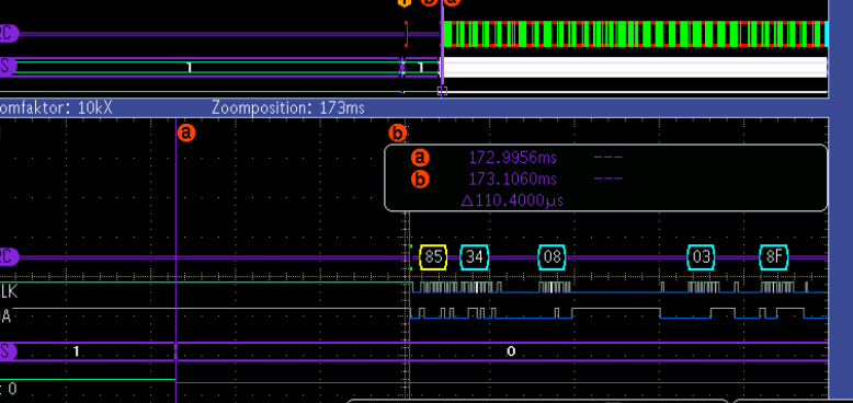

habe einen Chip (MGC3130) von Microchip der mit I²C  angesteuert wird.
Ich möchte von Ihm nur Daten lesen. Der Chip verwendet das Clock
Stretching. Meine Frage kann das ein Amtega 644p oder Atmega 64? Habe
das Datenblatt durchgelsen aber nichts von Clock Stretching gefunden.
Oder ist Clock Stretching bei der normalen TWI implementierung dabei die
im Controller vorhanden ist?
Vielen Dank schonmal!

Das I²C Protokoll des Chips ist wenn ich es am Oszi anschaue gestrecht
mit dem Beispielprogramm aber wenn ich die TWI HW (Atmel) benutze ist es
nicht mehr gestrecht.
Danke für die Info vom Datenblatt, habe immer nach Clock stretching
gesucht.
Mhh dann seid ihr also der Meinung das es der Controller hinbekommen
müsste?

Guten morgen zusammen, mein Problem liegt darin das mir der Chip keine
Daten schickt und ich nehme an das es daran liegt, dass das ack welches
der Controller sendet zu schnell kommt. Und im Datenblatt steht das der
Chip das Stretching macht und wollte nun wissen ob es meine Twi Hardware
auch einfach so macht oder ich alles von Hand ( ganze Twi )selber
schreiben muss.

Mhh, hab mir halt am Oszi angeschaut wie es aussehen soll und da ist mir
halt aufgefallen das das ACK erst anch einer bestimmten zeit kommt also
gestrecht und wollte halt wissen ob das der atmel auch erkennt. Weil das
ACK schickt ja der µC zum Chip. Sobald der Chip es erlaubt. So hab ichs
bis jetzt verstanden.
Vielen Dank bis hier hin
> ist mir
hm, das sieht aber nicht nach "streching" aus, aber eher nach
unregelmässige CLK takten. das kann ich aber nicht GANZ genau beurteilen
weil die Auflösung zu niedrig ist.
Übrigens, wie erzeugt das Beispielprogramm das CLK Signal? SW?
Hast Du Fotos auch über Signale erzeugte vom uC?
Soweit ich weiss, ACK soll bei Adressierung und Daten schreiben
eigentlich vom Slave kommen, damit der Master weiss das der
Ansprechpartner die Daten empfangen hat. Bei lesen sendet der Slave kein
ACQ, der macht dann stretching wenn notwendig, das ist aber eher
unwarscheinlich solange der Master nicht über 100kHz taktet.
weil die Auflösung zu iedrig ist.
Antwort: Ja das ACK kommt vom Slave sobald er die 8bit (adresse)
gesendet bekommt, sendet er die Daten an den  µC und dieser dann das
nächste ACK. Nur sobald der µC das Ack, müsste eien unterbechung des
Takts kommen aber mein µC sendet leider das Ack gleich mit nach den 8
bit ohen das 9 bit zu stretchen.
Wenn der Master (uC) beim Lesen das 9. bit Ack-ed, das bedeutet der will
noch mehr bytes lesen. Stretchen sollte nur der Slave wenn er nicht
schafft rechtzeitig das nächste byte dem Master zur Verfügung zu
stellen.
Wenn der Master noch nicht bereit ist das nächste byte zu lesen (da die
SW die Daten aus dem HW-Register noch nicht ausgelesen hat), er
generiert einfach das SCK Signal für die Datenübertragung nicht (ja gut,
das könnte man eventuell als "stretching" sehen, ist es aber nicht).
Solange die SW die Daten zeitnah ausliest, dann geht die SCK Signal
ungestört weiter. Und das ist normal so, muss keine Unterbrechung da
sein.
Deswegen verstehe ich immer noch nicht wo du ein Problem siehst.

Mein Problem ist, dass ich Daten vom Chip lesen möchte. Wenn ich die 8
Bit emfpange auf dem µC gibt der ein ACK raus. Jetzt ist es aber so das
der Chip nur 0 schreibt. Als ich das Protokoll des Starter kit mit dem
Oszi beobachtet habe war der einzige unterschied, dass das 9bit (ACK)
des µC mit einem jeweils unterschiedlichen Abstand  zu den vorher 8
Datenbits  kommt.
#3710033
> Datenbits  kommt.
Wieviele bytes liest du auf einmal (mit einer Adressierung)?
Das CLK Signal für 9. bit (ACK) wird vom Master verspätet generiert nur
wenn der Master nicht bereit ist die Daten zu lesen => die Master SW hat
die HW-Register (Master I2C Data reg.) noch nicht ausgelesen. Das kann
eventuell mit dem Starter-Kit vorkommen, aber warscheinlich nicht mit
dem stand-alone uC.
Das sollte aber auf keinem Fall Wirkung auf den gelesenen Wert (byte)
haben!
Wenn doch, dann kannst Du mit dem uC auch probeweise einen delay
einfügen, vielleicht unterstützt der Slave den realen stretching nicht,
oder die interne HW des Chips erzeugt die richtige Daten nicht schnell
genug.

Mhh nach den ersten 16 Byte (1 mal auslesen) kommt das (2mal auslesen
und da sind alle empfangenen bytes müll und wie schon gesagt es sieht
alles gleich aus wie beim starterkit bis auf das ack das kommt  in
meinem programm gleich nach den 8 bit (1byte).
#3710125
Es werden 16 bytes 2 mal hintereinander ausgelesen, richtig?
Beim ersten Mal auslesen sind alle 16 bytes OK, richtig?
Beim zweiten Mal sind alle ausgelesene bytes falsch (obwohl I2C
protokoll gleich ist wie beim ersten Mal), richtig?
Wenn es so ist, dann muss man sich Fragen ob es am Chip zeitkritische
Anwendungen ablaufen, die zwischen die 2x Auslesen die richtige Daten
nicht rechtzeitig generieren können. In diesem Fall man muss einen delay
zwischen 1. auslesen und 2. auslesen hinzufügen.
Gast #3710146
Mhh ja, das könnte sein aber im Datenblatt ist nichts zu finden.
Deswegen glaub ich fast das mein µC  das ACK nach dem Empfang der Daten
zu schnell rausschickt und der Slave noch nicht bereit ist das ACK zu
erkennen.

Ja, kann er. Steht auch im Datenblatt, 18.3.5: "The Slave can extend the
SCL low period by pulling the SCL line low. This is useful if the clock
speed set up by the Master is too fast for the Slave, or the Slave needs
extra time for processing between the data transmissions. The Slave
extending the SCL low period will not affect the SCL high period, which
is determined by the Master. As a consequence, the Slave can reduce the
TWI data transfer speed by prolonging the SCL duty cycle."
> erkennen.
Das klingt unwahrscheinlich. Der Master erhöht ja die SCL-Speed gar
nicht. Warum sollte der Slave den ACK also nicht erkennen können? Sollte
er allerdings noch nicht bereit sein, das nächste Byte zu senden, dann
würde er (der Slave) ja gerade die SCL-Leitung auf LOW halten (das
famose clock stretching) bis er soweit ist.
Es ist der Slave, der SCL stretched. Der Master bestimmt SCL.
Dein Problem liegt mit ziemlicher Sicherheit woanders, insbesonders wenn
du einen kompletten Datensatz korrekt empfängst und aber dann den
zweiten nicht. Entweder fehlt dir die NACK- oder die STOP-Generierung
auf der Master-Seite. Zeig doch noch mal ein benutzbares Oszi-Recording.
Ganz genau, der Master sendet SCL, strechen (wenn notwendig) sollte der
Slave. Auch ACK wird beim lesen vom dem Master bestimmt.
> LG, Sebastian
Bin ich auch der Meinung.
Was hier tatsächlich Hilfe schaffen würde ist ein zoom-in plot von dem
letzten (nr. 16?) richtig empfangenen byte (Ende 1. Datensatz, um die
STOP-Bedingung zu erkennen), und das erste empfangene byte (mit faslchem
Wert) von dem 2. Datensatz (um ACK zu beurteilen).
