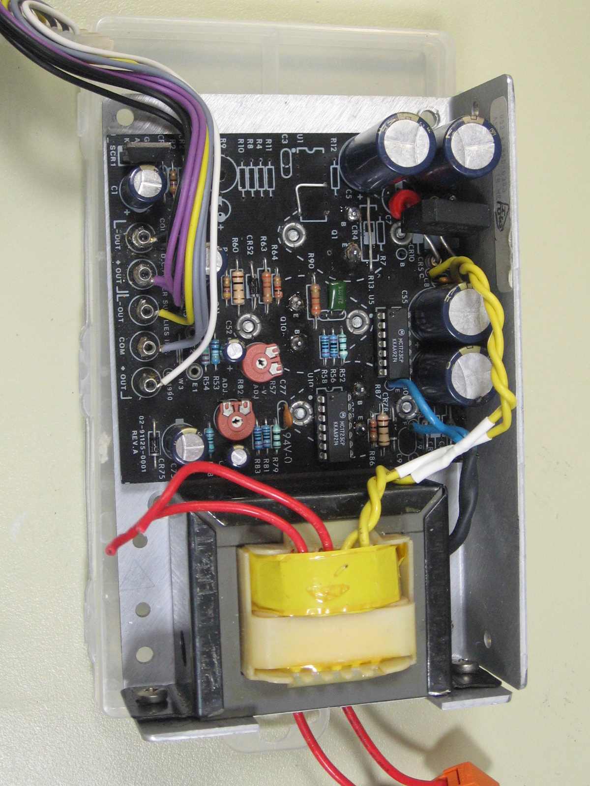

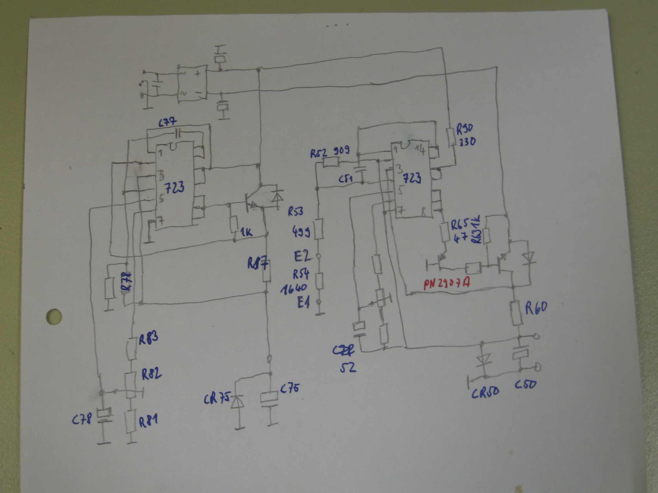

hat jemand die Schaltung vom Condor Netzteil HTAA-16W-A+ (5V/2A
+/-15V/0,4A) oder Variante?
http://www.ebay.de/itm/Condor-HTAA-16W-A-DC-Power-Supply-/291127538919?pt=BI_Control_Systems_PLCs&hash=item43c88db4e7
Die Schaltung (3* 723 u. 3*2N3055) von der Platine abzuzeichnen wäre für
mich kein Problem, bevor ich mir die Arbeit mache, frage ich aber
erstmal hier.

Der Trafo hat keine Thermosicherung und ist definitiv hin. Die
Spannungsstab. funktioniert, braucht aber 13V Ue für 5V Ua, was nicht
normal ist.
Der Trafo hat getrennte Sekundärwicklungen, für die 5V wird ein
Mittelpunktglr. verwendet, deren Dioden die -5V liefern. Deswegen läßt
sich
kein Trafo mit gemeinsammen Mittelpunkt verwenden.
MfG

Habe einen Trafo aus einem sat-Receiver implantiert. Der hat die
Spannungen 9,1V/15,7V/28V (Leerlauf). Für die 5V/2A verwende ich die 9V
mit Brückenglr. 2*4700µF u.LT123. Für die 15V/0,2A verwende ich die 15V
Wicklung mit Delon Spannungsverdoppler und der vorhandenen
Stabilisierung (siehe Anhang). Die -15V sind in Ordnung, die +15V haben
Spannungseinbrüche von 1,3Vss. Die mittlere Spg an den Siebelkos
(1000µF) beträgt 17,6V.Die Last ist jeweils 77 Ohm.
Hat jemand einen geeigneten Trafo für 5V/2A u. +/-15V/>0,2A mit den
Kernmaßen 66x55x32mm
oder eine Idee, wie man den Fehler möglichst einfach beheben kann?
Evtl. auch LDO-Regler für die +15V verwenden?
