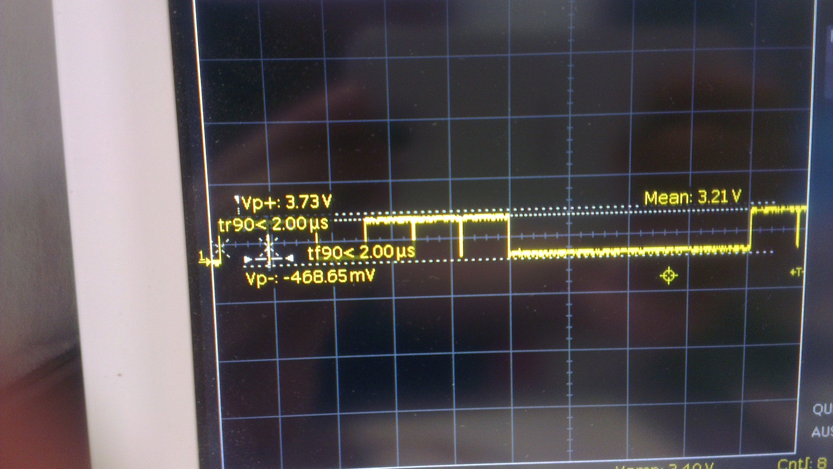

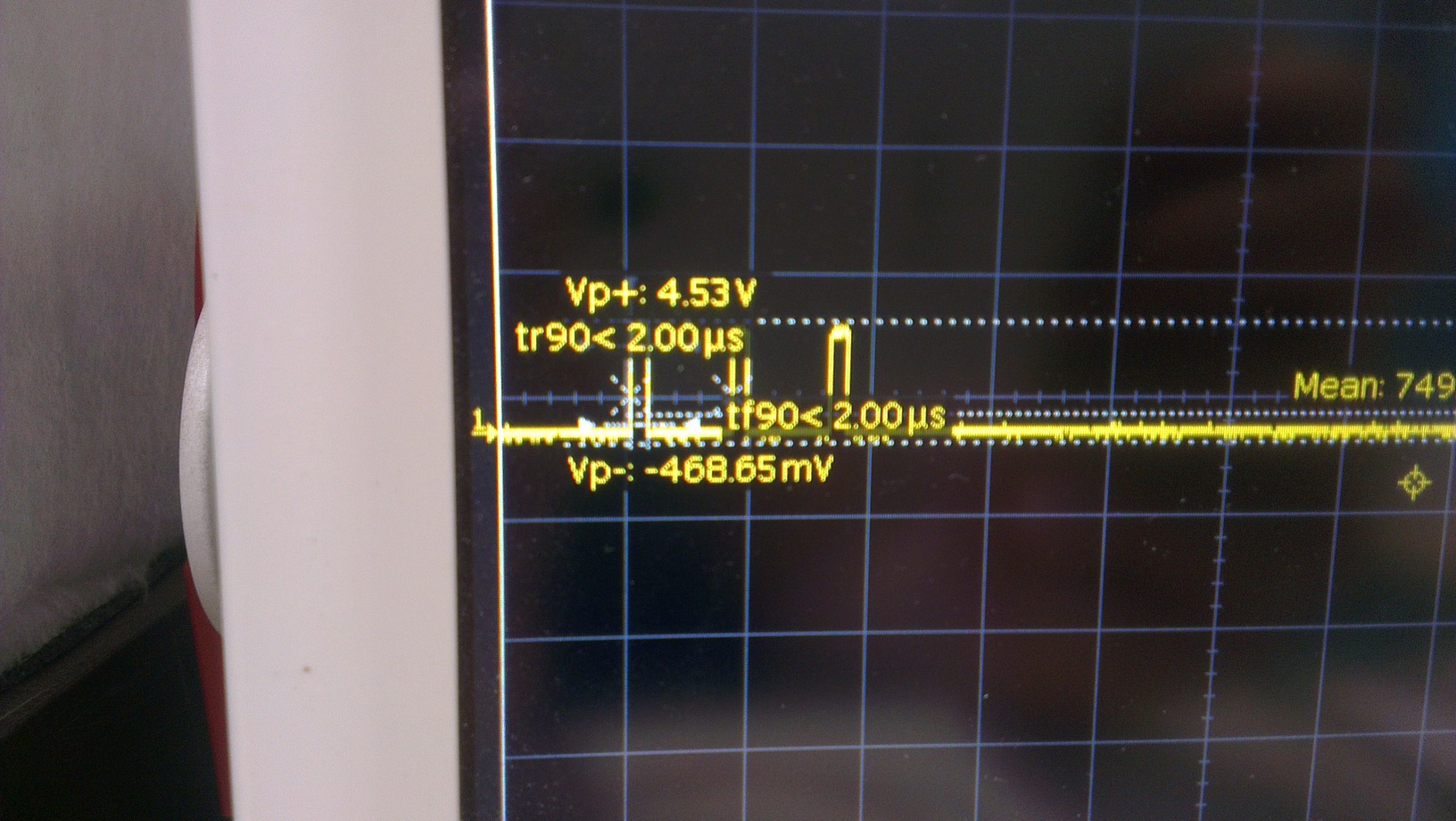

Nun mein Problem die LEDs die von PORTA getrieben werden sind heller als
die die von PORTD getrieben werden. Obwohl laut Ansteuerung die PORTDs
einen Tick länger an sind.
Ich hab meine Schaltung schon mit einem Oszi gemessen. An PORTA sind es
die gewünschten 4,5 Volt und an PORTD sind es "nur" 3,7 Volt.
Warum? Weis es jemand? Die maximal Strombelastung des Ports ist ja nicht
überschritten.

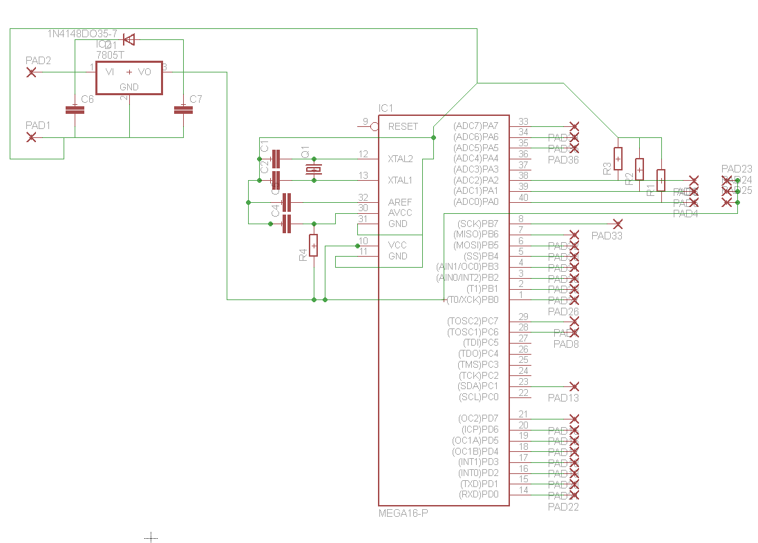

2) Zeig uns mal deinen Schaltplan
von Martin B. (deathgockel)
Kann man die Bilder löschen hab sie jetzt verkleinert. Hab auch den
Schaltplan angehängt vom Controller.

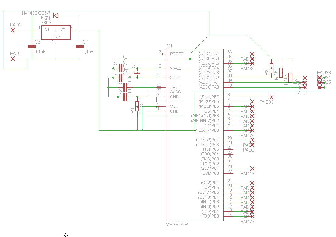

von Mike (Gast)
Martin B. schrieb:
> Hab auch den Schaltplan angehängt vom Controller.
Haben deine Bauteile auch irgendwelche Werte?
Speziell R4

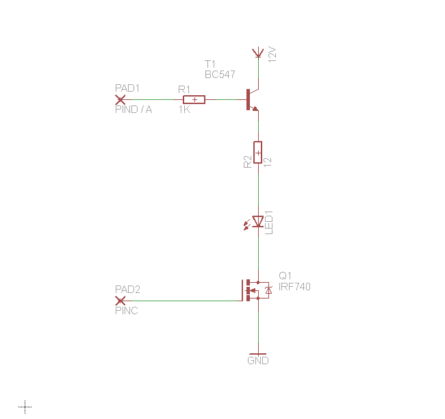

von holger (Gast)
Was für eine grottige Ansteuerung;)
NPN mit Kollektor an 12V und an der Basis maximal 5V.
Schliess mal R1 kurz.
Ja R4 hat 47 Ohm, hab ich mich hier Orientiert
http://www.mikrocontroller.net/articles/AVR-Tutorial:_ADC
von Luca E. (derlucae98)
Abblockkondensator zwischen VCC und GND fehlt.
Was sollte das bringen?
von holger (Gast)
Dann fliesst vieleicht genug Strom in die Basis
um den Emitter auf 4,4V zu heben. Oder miss einfach mal
in deiner Schaltung wie sie jetzt ist die Spannung an der
Basis. Der Basisstrom erzeugt logischerweise einen
Spannungsabfall an R1.
Ok Missverständnis, ich weis jetzt was du meinst. Das bringt leider
nichts hab die Widerstände schon mal versuchsweise von 1K Ohm auf einmal
470 Ohm und 10 KOhm geändert. Ohne Erfolg.
Die Schaltung mag Mängel haben aber bis auf das beschriebene Problem
funktioniert sie.

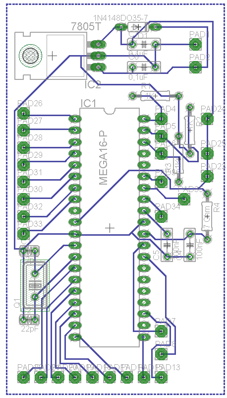

von Stromverdichter (Gast)

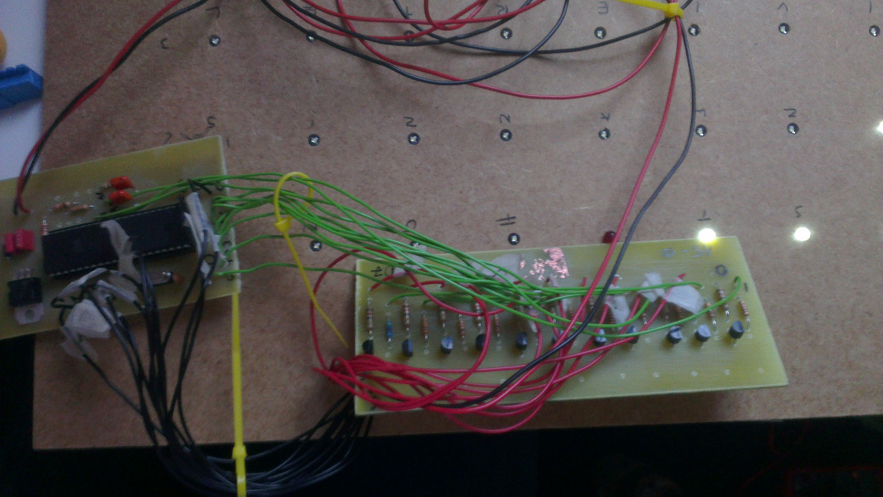

Mir fällt es schwer mir vorzustellen, wie du das genau aufgebaut hast.
Hättest du noch jeweils ein Bild deiner Platine von unten und von oben
abgelichtet?

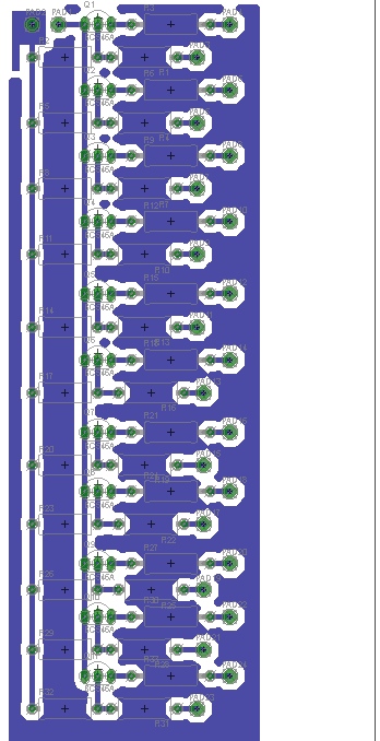

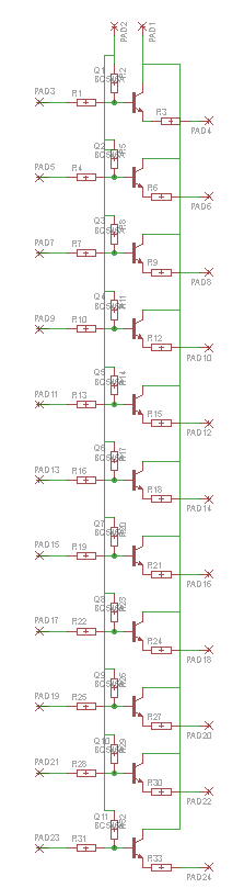

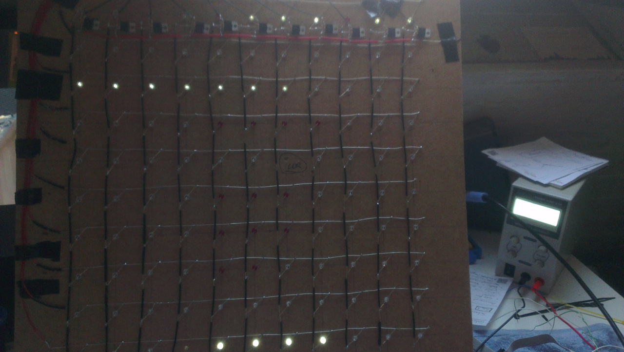

Hoffentlich nützt es was.
Das Grundproblem ist das die LEDs die in der Matrix von den PINAs
getrieben werden heller sind als die welche von PINDs getrieben werden.
An PORTC und PORTB hängen die MosFets.
Für mich sieht das aus als überlastest du ja deinen PortD und kommst
damit auf deine 3,6Volt, bei der die LEDs nur dunkel leuchten. Dein
LED-Strom kommt sicher nicht aus dem PortD? Das kannst du ja einfach
messen, ich würde einfach auch mal ein paar LED-Segmente abhängen und
dann den jeweiligen Portstrom nochmal messen. Vielleicht hast du auf
deiner Platine auch irgendwo einen Schluss im Bereich Basis Emitter?
Naja, wenn du sukzessive den problematischen teil abhängst und wieder
anschließt, müsste der Fehler doch zeitnah zu finden sein.
