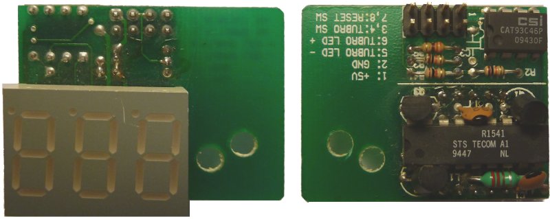

Hallo, ich habe ein ganz ähnliches Anliegen wie chris-h hier:
Beitrag "7 Segment Anzeige" -- allerdings geht es um ein
anders Bauteil.
Also: Ich habe aus einem alten PC-Gehäuse die Taktfreqzenz-Anzeige (eine
dreistellige 7-Segment-Anzeige) ausgebaut und dabei festgestellt, das
die Anzeige auf einer Platine sitzt.
Auf der Rückseite ist ein 1KBit EEPROM (CAT93C46P) aufgelötet, dazu ein
weiteres Bauteil mit der Aufschrift "R1541 STS TECOM A1 9447 NL".  Es
gibt 8 Pins, zwei für die Spannungsversorgung und 6, an denen früher
Turbo-Switch und-Led und Reset-Knopf angeschlossen wuden. Insofern sieht
es mir nicht so aus, als ob die Platine dafür vorgesehen ist, sie zu
programmieren. Hat vielleicht trotzdem jemand eine Idee, was es damit
auf sich hat und wie ich das Ding ansteuern kann? "Ansteuern" in dem
Sinne, dass es mehr anzeigt als 133 und 66 :)
Das Bild zeigt Vorder- und Rückseite der Platine.
> sieht mir nicht so aus, als ob die Platine dafür vorgesehen ist, sie zu
Zuerst mal ein Lob für das schöne Bild. Schärfe und Größe sind perfekt.
Ein wenig mehr Licht hätte sein dürfen, aber irgendwas ist ja immer.
Angesichts der wenigen Pins der Anzeige muß die im Multiplex angesteuert
werden. Der unbekannte IC dürfte ein kundenspezifisch maskenprogram-
mierter µC sein. Jedenfalls ist er in der 47. Woche 1994 hergestellt
worden und vermutlich in der Niederlande. Der EEPROM würde in diesem
Fall zwei Sätze Bitmuster enthalten, je nachdem welche Segmente der
Anzeige mit bzw. ohne Turbo leuchten sollen.
Es sollte möglich sein, den EEPROM-Inhalt dahingehend zu verändern, daß
die Anzeige zwei andere Muster anzeigen kann (z.B. "FOO" und "bAr" ;)
Ansonsten könnte man zumindest das EEPROM und die Anzeige auslöten und
anderweitig verwerten. Wenn du Pech hast, hat die ganz linke Stelle der
Anzeige nur die Segmente a und b bestückt (die für eine 1 gebraucht
werden). Das schränkt die Verwendbarkeit der Anzeige natürlich ein.
