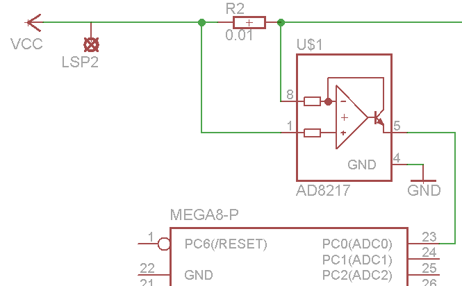

ich hab mir letztens ein Solarmodul gebaut und weil das nur auf 5V MPP
kommt will ich mir jetzt einen MPPT Regler bauen der das ganze auf 14V
hochschiebt um einen Bleiakku laden zu können. Fragen zum Step-Up
Synchronwandler hab ich auch, da mach ich dann nen eigenen Thread zu
auf.
Aber erstmal die Eingangsseite, da muss ja für den MPP der Strom
gemessen werden (wenn man nicht die pi*Daumen Leerlaufspannungsmethode
verwendet). Da der Strom bis zu 8A betragen kann, darf der
Messwiderstand nicht allzu groß sein (siehe Schaltplan). Also so nen
Differenzverstärker genommen. Jetzt hab ich die Dinger allerdings noch
nie verwendet:
- Die Spannung am IN+ Pin ist gleichzeitig auch Eingangsspannung. Hängt
die Spannung am Out-Pin in irgendeiner Weise von dieser Eingangsspannung
ab? Denn die ist ja bei weitem nicht stabil sondern wird durch die MPP
Regelung und die Step-Up PWM schwanken. Oder die Frage anders
formuliert: Bleibt bei konstantem Strom durch den Messwiderstand die
Spannung am Out-Pin konstant, auch wenn sich die IN+ Spannnung ändert?
- Bei einem Verstärkungsfaktor von 20 hab ich maximal 1,6V am Ausgang
des ICs und damit auch am Eingang vom ADC. Was ist jetzt die ganaueste
Variante diesen Wert zu digitalisieren (AREF, interne 2,56V Ref, mit
oder ohne Gain falls der m8 den hat)? Der m8 wird mit einer
Versorgungsspannung von 5V betrieben (7805 o.Ä.) die aus den 14V
Ausgangsspannung abgezweigt wird. Das Solarmodul hat zwar prinzipiell
ca. 5V, allerdings denke ich mir dass es ungünstig ist die auch zu
verwenden da bei geringer Sonneneinstrahlung der Brown-Out auftritt.
Gruß, Sascha

1. Spart den Shunt.
2. Hallprinzip. Der Strompfad ist galvanisch vom Rest getrennt.
3. gibts billig (China) bei ebay.
Wenn's schnell gehen soll auch bei watterot oder www.darisusgmbh.de.
Allerdings geht das mit dem AD8217 natürlich auch. Die Eingangsspannung
sollte sich nicht auf die Ausgangsspannung auswirken sondern nur der
Strom. Genau für diesen Zweck sind die Dinger ja gemacht.
Warum ist dir der Eingangsstrom eigentlich so wichtig? Dass Maß der
Dinge ist doch der Strom in den Akku! Eine MPP-Regelung darauf sollte
reichen.

Weil bei einem MPP Regler die Leistung am Modul berechnet werden muss.
Wenn ich Spannung und Strom am Akku berechne, dann hab ich Verluste in
unbekannter Höhe am DC-Wandler die ich höchstens abschätzen kann. Da
fällts mir dann schwer den MPP wirklich genau zu treffen.

Was beim ACS712 auch ein großer Nachteil ist: Der braucht 5V. Bei AVRs
ist das in der Regel nicht tragisch. In Verbindung mit 3.3V ICs muss man
dann wieder Klimmzüge machen. Der Stromverbrauch von 10mA ist auch oft
zu hoch. Wenn's um Geschwindigkeit geht hat der AD8217 mit 500KHz zu
80KHz auch die Nase vorn.

Es ist aber nicht das Ziel der Übung möglichst viel aus den Solarzellen
zu holen sondern möglichst viel davon in den Akku zu bekommen. Selbst
die Akkuspannung ist unwichtig. Wenn man Messwerte braucht ist das
natürlich wieder eine andere Sache, aber für die reine Energieausbeute
zählt nur was hinten rauskommt. Wenn die nichtlineare Wirkungsgradkurve
des DC-Wandlers gleich mit ausgeregelt wird, ist das ein Vorteil und
kein Nachteil.

Aber wenn ich die maximale Leistung aus den Zellen hole, dann geht auch
maximale Leistung in die Akkus (unter der Annahme dass der
Wandlerwirkungsgrad ungefähr konstant ist).
Aber ich verstehe schon was du meinst. Ich suche den Punkt, an dem die
Leistung am Ausgang maximal ist. Für mich ist das allerdings gehüpft wie
gesprungen, es sei denn du kannst mir Gründe nennen die deine Variante
besser machen als meine.
Gast #3711246
Für eine der beiden Aussagen solltest du dich schon entscheiden.
Ich würde nicht von einem konstanten Wandlerwirkungsgrad ausgehen. Zumal
der Arbeitspunkt des gesamten Systems großen Schwankungen (durch die
Sonne) unterliegt.
Darum geht es ja nicht und ich will dich auch nicht bekehren. Nur wenn
das Ziel maximale Ladeleistung ist, dann ist das die Größe um die sich
alles dreht. Alle anderen Größen haben höchstens informellen Wert oder
werden von der Software als Hilfsgröße verwendet. Trotzdem geht es um
das Optimum am Ausgang und nicht an Eingang.
