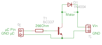

Ich habe mir gestern die C't Hacks gekauft und bin gerade dabei den
Artikel über Transistoren zu lesen. Bei folgender Bemerkung bin ich
stutzig geworden:"Zu beachten ist allerdings, dass ein Transistor in
Emitterschaltung invertiert: …" Das war mir bis dahin nicht klar. Also
habe ich es mal ausprobiert nach dem Schaltbild oben. Motor
angeschlossen und festgestellt, dass in dem Fall die Aussage nicht
zutrifft. Danach habe ich die nächste Schaltung ausprobiert, in der ich
den Motor durch einen Wiederstand(1,8k) ersetzt habe und zwischen GND
und Kollektor eine LED gehängt und das Signal vom µC war invertiert.
Kann mir jemand erklären, warum ddas Signal zwischen Kollektor und GND
invertiert wird, zwischen Kollektor und Vin nicht?
Das "invertiert" bezieht sich in dem Fall auf Spannungen an Basis und
Kollektor.
Basis + => Kollektor wird gegen - (Emitter) gezogen
Basis - => Kollektor frei, wird von Last gegen + gezogen.
Auf den Strom bezogen invertiert er nicht.
Strom fließt in Basis => Strom fließt in Kollektor...
Auch in der Schaltung oben wird das Signal invertiert:
Liegt an µC-Pin "logisch 1" an, hat man am Kollektor "logisch 0".
Genau dann fliesst von dieser Stelle Strom durch den Motor zu Vin.
Da liegt mein Problem glaube ich. Das versteh ich nicht. Wenn logisch 1
an der Basis anliegt, dann fließt doch Strom zwischen Vin und GND, also
fließt auch durch den Transistor Strom. Wenn der Transistor sperrt,
"staut" sich der Strom vor dem Kollektor und gegen Masse dann auch
logisch 1, oder?
Wenn der Transistor sperrt, fließt kein Strom durch den Motor und daraus
folgt nach Ohm kein Spannungsabfall am Motor, wenn du in die
Maschengleichung 0V für Vmotor einsetzt, wie viel liegt am Collektor an?
Wenn der Transistor leitet, fällt die gesamte Vin bis auf Vce(sat) am
Motor ab.
