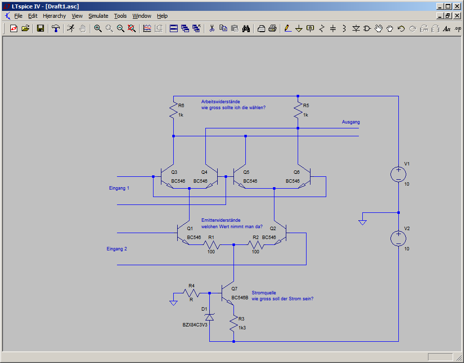

habe ein 'interessantes'Problem. Und zwar möchte ich eine Gilbert-Zelle
als Multiplizierer verwenden. Ich möchte nur niedrige Frequenzen
verarbeiten, praktisch DC multiplizieren...
Die Gilbert-Zelle habe ich diskret aus 6x BC546 aufgebaut und am Oskar
sieht es ungefähr so aus, als ob sie funktionieren würde! wo ich mir
aber nicht sicher bin: wie steuere ich die Differentiellen Eingänge
richtig an? die Betriebsspg. sei 10V und ich möchte max. +/-1V
multiplizieren können. Wie gehts richtig?

ja klar, es ist wie bei jedem Differenzverstärker, die Transistoren
sollten möglichst wenig streuen. Meine streuen natürlich schon, weil ich
nicht gematchte Transistoren habe, sondern einfach 6 Stück aus der
Schublade genommen habe :-)
Ich denke mein Problem sind vorerst auch nicht die Streuungen, sondern
wie ich das DING wirklich dazu bekomme, mir zwei Spannungen zu
multiplizieren.
Offenbar sind also alle Eingänge differentiell. Da taucht mir schon die
Frage auf, ob ich jeweils den einen Anschluss an Masse anhänhen darf,
und nur am anderen Anschluss was einspeise? oder muss ich die Eingänge
auch wirklich differentiell ansteuern?
Dann weiter, muss da noch ein Offset mit dazu oder spielt der
tatsächlich keine Rolle, weil alles differentiell ist?

Tobias Plüss schrieb:
> Leider ist mir noch immer nicht ganz klar, wie ich aus
> meinem Single Ended DC-Signal ein differentielles Signal
> bekomme, was geeignet ist, um den Mischer (die Gilbert-Zelle)
> anzusteuern.
Ähh... ein invertierender Verstärker mit OPV?
> [...] wie gross man den Strom wählen soll für die
> Differenzverstärker und wie gross man die beiden
> Emitterwiderstände und die Kollektor-Arbeitswiderstände
> machen soll. Ich habe da einfach mal 1k genommen, für
> die Emitterwiderstände 100 Ohm.
Passt doch:
Angenommen, die Stromquelle liefert 20mA.
Diese 20mA teilen sich im Ruhepunkt der Schaltung symmetrisch
auf die beiden Zweige auf; macht also 10mA*100Ohm=1V an jedem
Emitterwiderstand.
Durch jeden Kollektorwiderstand fließen auch 10mA; das Ruhe-
potenzial am Ausgang ist also 0V.
Einziger Haken: Es sind nur negative Eingangsspannungen zulässig.
Wenn Du das ändern willst, musst Du den Stromquellenstrom kleiner
wählen - dann wandert das Ausgangsruhepotenzial nach oben;
allerdings wird der Aussteuerbereich kleiner.
> Was müsste man denn ändern damit man analog multiplizieren kann?
Nichts.
> Der Tietze Schenk sagt, dass es geht.
Meiner Meinung nach muss das auch gehen, klar. - Probiere es doch
einfach; miss nach und berichte :-)
> Gewisse Analogmultiplizierer, die man kaufen kann, funktionieren
> meines Wissens auch nach dem Prinzip, oder nicht?
Sicher.
Beim Probieren musst Du nur zwei Dinge beachten:
1) Die Summe aus Eingangsspannungsbereich und Ausgangsspannungsbereich
ist immer ungefähr gleich der Betriebsspannung (bei Dir also 20V).
Logisch: Die Basis-Spannung muss immer unter der Kollektorspannung
liegen.
(Ich weiss, dass meine Aussage nicht völlig korrekt ist; bitte jetzt
nicht wegen der 0.6V streiten. Die spielen bei 20V Ub keine Rolle.)
2) Dein Multiplizierer ist stark asymmetrisch. Die unteren Eingänge
sind aufgrund der Gegenkopplung wesentlich unempfindlicher als die
oberen. Oben würde ich mal mit 5mV Differenzspannung anfangen; unten
können es gut 50mV oder 100mV sein.
Ausgänge natürlich nicht belasten (=hochohmig messen); bei Übersteuerung
wird die Kennlinie zunehmend krumm, die Multiplikation stimmt also nicht
mehr.

mit 6 beliebigen Transistoren aus der Kiste wird das nix.  Q1 und Q2
sollten gepaart sein und die Transistoren Q3-Q6 auch.
Auf einem Chip sind die Transistoren gleich.
#3712813
natürlich kann man mit 6 nicht gematchten Transistoren so ein Ding
aufbauen, die Performance wird zwar nicht überragend sein, aber
es funktioniert. Da du DC multiplizieren willst wird deine
Biaseinstellung etwas kniffelig werden.
Deiner Schaltung nach zu urteilen mit der 3.3V Zenerdiode wird ca.
2.7mA Strom durch das Gebilde fließen. R4 hat noch keinen Wert
bei dir, versuch mal in der Gegend von 3k.
Die Eingänge sind differenziell, da du aber eine echte "Stromquelle"
und keinen einfachen Widerstand nutzt ist die Gleichtaktspannung
nicht so schlimm. Heißt im Endeffekt du kannst das Ding unsymmetrisch
ansteuern.
Dazu würde ich bei der unteren Stufe den einen Transistor auf z.b.
-5V klemmen. Bei dem anderen legst du an sich -5V + U1 an, hier
würde es sich aber anbieten noch einen kleinen Offset reinzubringen
bis durch beide Transistoren der selbe Strom fließt (zum testen kannst
du einfach beide Kollektor auf +10V hängen und dann abgleichen).
Ist aber nicht unbedingt nötig da du Symmetrierwiderstände nutzt.
Die oberen Transistoren würde ich 0V und auf 0V + offset + U2 klemmen.
Auch hier kann man wieder den Offset so einstellen dass der Fehler
minimal wird.
Die Spannung am Ausgang ist ebenfalls differenziell, daher bietet sich
hier an mit einem Opamp (z.b. Subtrahierer) das Signal in ein
unsymmetrisches zu transformieren. Wie bereits gesagt wirst du damit
nicht die beste Genauigkeit hinbekommen, für einen Versuch reicht
es aber auf jeden Fall :)
> Also eigentlich wünsche ich mir ja, simpel ausgedrückt, folgendes:
> Ich geb am einen Eingang 5V rein, am anderen 2V und bekomme am
> Ausgang 10V oder 5V und -2V und ich bekomme -10V ... halt eine
> Multiplikation ;-)
Logo. Wobei Du die Recheneinheit (implizit) zu 1V gewählt hast.
Bei Deiner Schaltung ist die Recheneinheit
a) kleiner und
b) bei beiden Eingängen verschieden.
Den Grund hatte ich schon erwähnt; das ist offenbar etwas
untergegangen: Der "untere" Differenzverstärker ist durch
zwei mal 100 Ohm emittergegengekoppelt, so dass im Zusammenspiel
mit den 1k-Kollektorwiderständen eine 10fache Verstärkung
resultiert.
Die "oberen" Differenzverstärker sind jedoch nicht gegengekoppelt;
die Differenzverstärkung liegt schätzungsweise deutlich über 100.
Um noch im linearen Bereich zu bleiben, war meine Empfehlung: Oben
eine Eingangsspannung in der Größenordnung 10mV; unten 100mV.
Alternative: Du versiehst auch Q3 bis Q6 jeweils mit einem
Emitterwiderstand. 100Ohm ist schon nicht schlecht.
Den Strom (Q7) würde ich übrigens zu 10mA...20mA wählen (-> R3
deutlich verkleinern.) Der Knotenpunktsatz gilt auch für ganze
Schaltungen: Der Strom durch Q7 teilt sich auf R5 und R6 auf;
bei 2.5mA (wie bei Dir) gilt U_R5 + U_R6 = 2.5V. Dein
Aussteuerbereich ist also winzig. --> Mehr Strom!

Du darfst EINEN Deiner vier Eingänge auf Masse legen.
Du darfst allerding von JEDEM differenziellen Paar EINEN Eingang
auf ein jeweils passend gewähltes festes Potenzial legen. Also
z.B.: Die Basis von Q2 auf -6V, die Basen von Q4/Q5 auf -3V.
Ja.
Bei meinen Werten hätte Eingang 2 einen Offset von -6V; Eingang 1
einen Offset von -3V. Also z.B. Basis von Q2 fest auf -6V (wie oben
vorgeschlagen), Basis von Q1 (variabel) auf -5.95V eingestellt;
Differenzeingangsspannung an Eingang 2 = +0.05V.
> oder muss ich die Eingänge auch wirklich differentiell ansteuern?
Nein.
