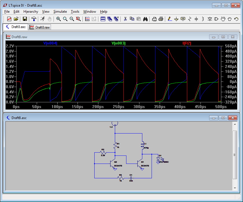

hallo,
ich habe zur angehängten Schaltung folgende Fragen. Wer gerne frei
Schnauze darüber hinaus den Erklärbär machen möchte, soll das gerne tun
- ich bin bei Analogtechnik quasi unwissend und versuche dort etwas mehr
zu verstehen. Scheibchenweise, immer wenn Zeit und Lust ist.
-das Einschalten lasse ich erst mal außen vor. Es schwingt und zwar bin
ich bei Q1(rechts leitet) und Q2 sperrt
- Ich nehme mal an, die Spule sättigt nicht. Dann nimmt UB2 langsam zu,
weil ich C1 ja auflädt. Irgendwann fängt Q2 an, etwas aufzumachen, UE2
fällt, Q1 macht etwas zu, E1 steigt und über C1 gibt das einen Puls der
das Einschalten von Q2 noch befeuert.
Wie sperrt nun wieder Q2?
Vermutung: C1 entlädt sich in die Basis von Q2 bis der anfängt zu
schließen, aber warum sollte er das tun. Ich denke schon, dass C1
entladen wird in die Basis von Q2, aber doch nicht unter die 0.7V UBE
und dann wäre der doch noch im grünen Bereich.....
- Angenommen die Spule sättigt. Dann würde das alles trotzdem schwingen,
weil das Emitterpotential von Q1 ja während des aufladens steigt, im
Fall von Sättigung sogar sprunghaft und der Impuls über C1-R3 an UB2 den
Transistor Q2 durchschaltet. Wieder mit dem Effekt, dass dann in E2
Strom von Basis 1 abgesaugt wird...
-Frage zu den Signalformen, speziell I(R2). Das ist der Spulenstrom.
Heißt nur noch R2 weil ich vorher einen Widerstand hatte.
Da verstehe ich die Vorzeichen nicht. Wenn Strom in Q1 fließt ist der
maximale Strom -320 uA? Ist das einfach definitionssache?
-Induktionsspannung. Wieso ist die eigentlich positiv? Da habe ich
-immer- Probleme mit. Mal habe ich mir gemerkt, sie ist so gerichtet,
dass der Strom duch eine Spule nach dem Ausschalten weiterfließt ohne
Sprung o.ä. Aber wenn ich oben an L1 1.2 V habe und unten dann die
Induktionsspannung, die GRÖSSER ist als 1.2V warum fließt dann durch L1
ein Strom in der Richtung oben nach unten? VERWIRRUNG!
Ihr seht, es gibt Verwirrung. Könnt ihr mir da helfen?
Q2 sperrt wenn C1 umgeladen ist, weil die Spannung am Kollektor von Q2
nicht über Ube(Q1) steigen kann und daher der über R2 gelieferte Strom
nicht ausreicht Q2 voll leitend zu halten. Außerdem wird der Vorgang
durch das Leitendwerden von Q1 unterstützt, weil dadurch die Spannung am
Kollektor von Q1 absinkt und über C1/R3 Basistrom von Q2 geklaut wird.
Gast #3712215
Clemens M. schrieb:
> -Induktionsspannung. Wieso ist die eigentlich positiv?...
Die Spannung an der Spule richtet sich nach der Änderungsrichtung des
Spulenstromes (di/dt). Wenn Q1 leitend ist, dann steigt der Spulenstrom
mit der Zeit an (die Spule wird aufgeladen) und die Spannung ist "oben"
+1,2V und "unten" 0V. Wenn Q1 nicht mehr leitet, wird die Spule auch
nicht weiter aufgeladen, d.h. der Spulenstrom nimmt nicht weiter zu,
sondern ab. Die Stromänderungsrichtung hat sich also umgekehrt
(-di/dt), daher ist jetzt die Spannungsrichtung umgekehrt gegenüber der
Aufladephase. Das "untere" Ende der Spule ist jetzt positiv gegenüber
dem "oberen" Ende und die Spulenspannung addiert sich zu den 1,2V und
der Spulenstrom kann in die LED fließen.

Allerherzlichen Dank ArnoR!
Punkt 2 werde ich mich aber noch weiter mit auseinandersetzen müssen.
http://de.wikipedia.org/wiki/Induktivit%C3%A4t Ich frage noch einmal
nach, vielleicht sehe ich dann klarer: man sieht dort das Bildchen I1,I2
und U2. Ist das nicht genau derselbe Zustand? Dort ist nach kappen der
Spannung eine negative Induktionsspannung eingezeichnet. Spulenstrom
nimmt ab und im Umschaltpunkt negative Induktionsspannung.
Das verstehe ich irgendwie doch nicht. :-(
Gast #3712281
Leg einfach eine Tangente an den Stromverlauf I2. Die Spannung U2 ist
dann proportional zur Steigung der Tangente.
Ganz links im Ursprung ist die Steigung di/dt und damit auch die
Spannung am größten und positiv. Die Steigung und die Spannung nehmen
dann weiter ab, sind aber noch positiv. Ab der Sprungstelle ist die
Steigung di/dt negativ und damit auch die Spannung.
OP #3712313
Das ist verstanden. Aber nicht, wieso obige Schaltung nicht denselben
Sachverhalt darstellt, also abfallender Strom eben eine negative
Tangente, also Spannung gibt. Es liegt nach Sperren des Transistors ja
eine höhere Spannung am Kollektor.
(das kann ich mir zwar schön reden, indem ich mir denke, dass nun mal am
Kollektor eine höhere Spannung anliegen muss damit sich der Strom
überhaupt reduziert, aber ich würde die Verwirrung gerne loswerden und
im wiki Bild haben wir eine negative Spannung und trotzdem geht der
Strom zurück...)
Gast #3712341
Aber genau das tut sie doch!
> Es liegt nach Sperren des Transistors ja eine höhere Spannung am Kollektor.
Aber nur, weil sich die Spannung an der Spule umgekehrt hat.
