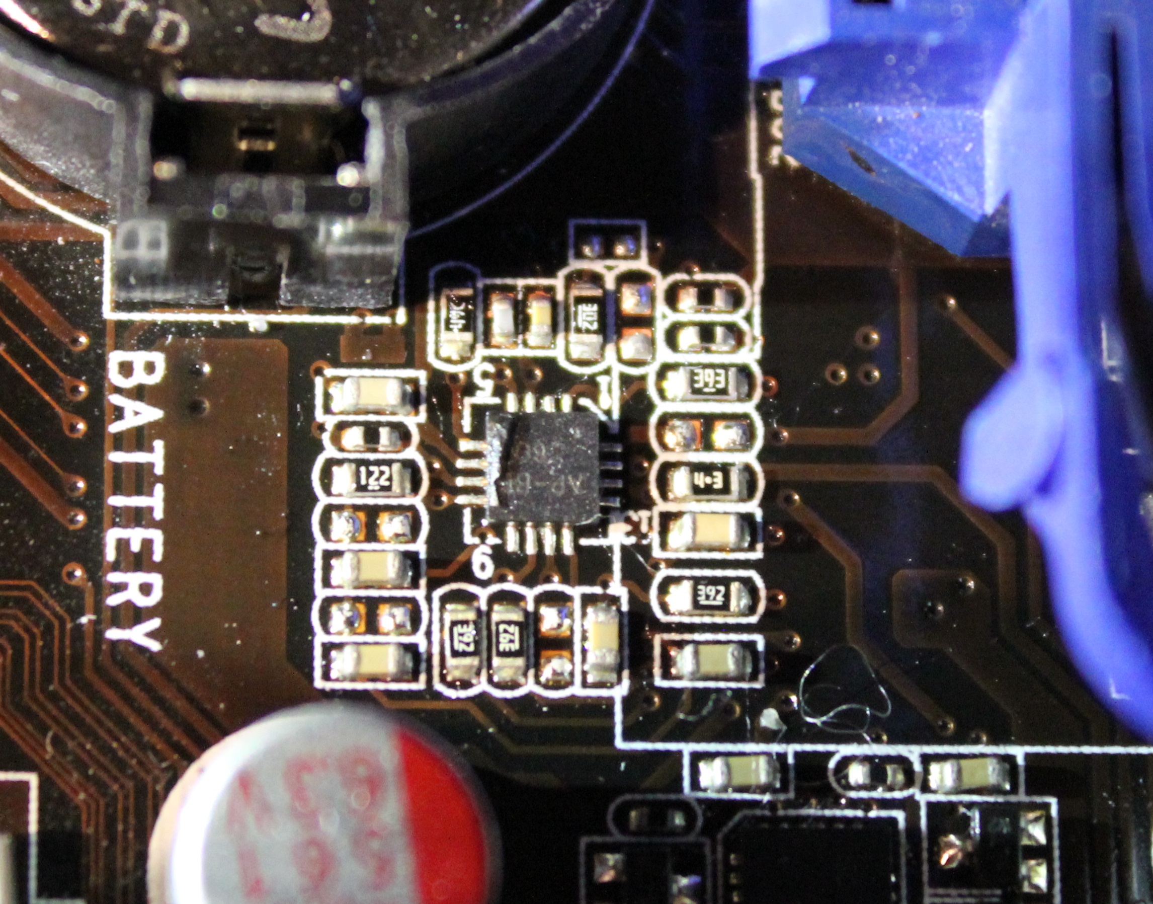

Hi @ all,
wie die Überschrift schon sagt, suche ich ein Bauteil bzw. erst einmal
dessen Bezeichnung. Wie auf dem Bild zu erkennen, hat das Bauteil schon
Schaden genommen und die Identifizierung fällt schwer. Wie ist eure
Erfahrung, ist das IC rein optisch schon defekt?
Vermutlich dient es der Spannungsregulierung für die Northbridge.
Bezeichnung beginnt mit "AP-B" und die zweite Zeile mit "60"
(hoffentlich keine ASUS interne Bezeichnung).
Hintergrundinfo:
Das Board lässt sich mit einem bestimmten Prozessor starten und POST
läuft durch ohne Probleme, allerdings lässt sich Windows nicht
installieren und es kommt eine Fehlermeldung. Bei anderen Prozessoren
kein POST und dunkler Bildschirm. Andere Hardwaredefekte außer Mainboard
sind ausgeschlossen.
Wie es zu diesem Schaden kam kann ich nicht sagen, da ich es so bekommen
habe.
Vielleicht kennt sich jemand aus oder hat auch dieses Motherboard und
kann mir freundlicherweise die genaue Bezeichnung nennen. Zu hoffen ist,
dass es der einzige Hardwaredefekt ist (wenn überhaupt) da es sich schon
etwas schwierig gestaltet bei einem Motherboard ohne Schaltplan.
Ich denke bei euch liege ich richtig mit der Frage, wo anders bekommt
man anscheinend meist die Standardantwort neues BIOS oder CMOS-Reset.
Ich danke euch schon einmal.

OP #3713831
Da hast du sicher recht, aber die Preise liegen für das Board immer noch
ziemlich hoch und sind selten zu finden.
Ein Grund ist, dass mittels eines "Pin-Swap" 2 Kontakte des 775 Sockels
gedreht werden (A3 & A5) und somit je nach Chipsatz günstige aber
leistungsfähige Server CPUs mit 771 Sockel laufen.

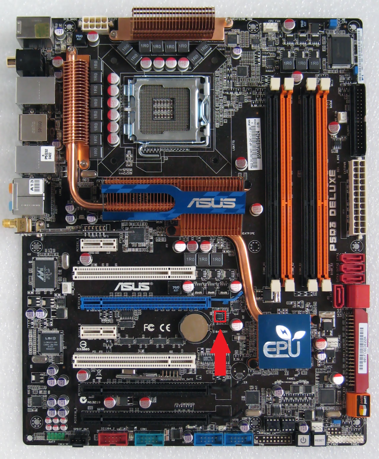

Ich habe mittlerweile das Bauteil durch Zufall gefunden, es handelt sich
um einen 3 Phasen PWM von Richtek (RT8800APQV). Dieser wird in der Regel
zusammen mit dem RT9605BPQV betrieben. Dieser ist auch mit auf dem Board
verbaut und sie dienen zusammen primär für die Spannungsversorgung der
Northbridge (P45). Die selbe Anordnung ist auch für den DDR3-SDRAM zu
finden. Bei manchen Asus Boards des gleichen Jahrgangs sind diese ICs in
einem Chip untergebracht.
Ich werde mir den Spass mal machen und diese 2 IC's für ein paar Dollar
im tiefen Osten ordern und schauen ob er meinen X5460 Xeon letztendlich
zum laufen bekommt. Auf meinem P5Q-E funktioniert dieser Top, doch
leider sind mir wegen dem DDR2-SDRAM Grenzen beim übertakten gesetzt.
