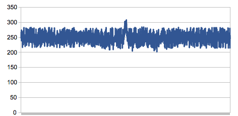

ich habe einen Reflexsensor an einem Wasserzähler befestigt und will
elektronisch feststellen, ob sich das Zählwerk dreht.
Nun bräuchte ich aber Hilfe beim Auswerten der Daten, da ich da momentan
keinen Lösungsweg sehe.
Der Sensor hängt an einem Atmega8 und gibt alle 10ms einen Wert vom ADC
aus.
Im ersten Drittel sthet der Zähler, dann läuft er ein weiteres Drittel
und danach steht er wieder.
das Zählwerk besteht aus einer schwarzen Walze mit weißen Zahlen.
Ich vermute, dass sich die frequenz der Abweichungen ändern müsste, wenn
der Zähler läuft.
Hat da jemand eine Idee?
Bitte keine Antworten zur Abnahme. Das ist fix. Nur zur Auswertung!
Danke
LG
Max

OP #3712832
Also der ist aus einem alten Drucker, von daher habe ich keine genaue
Typenbezeichnung.
Er ist optisch baugleich mit diesem hier
http://www.conrad.de/ce/de/product/399631/Miniatur-Reflexlichtschranke-Kondenshi-Auk-SG128IR-Optoelektronischer-Reflexkoppler-Reichweite-8-mm?ref=searchDetail
Mechanisch ist er momentan einfach mit Tape am Sichtfenster befestigt.
Den Rest hatte ich abgedeckt mit Lichtdichtem Stoff. Vermutlich ist
dabei die Position verrutscht. Beim zweiten Versuch hatte ich
plausiblere Werte.
Auch wenn das ein-Aus-Verhältnis eigentlich gleich sein müsste
Das Vorlaufen bzw nachlaufen habe ich berücksichtigt.
Angeschlossen habe ich ihn nach diesem Schaltbild
http://backsite.wordpress.com/2012/07/15/lichtsensor-aus-reflexkoppler-cny-70/

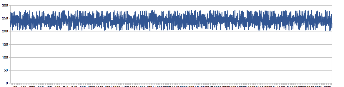

#3712842
Die Schaltung ist prinzipiell OK, aber der Widerstand kann ggf. zu klein
sein. Muss man halt mal messen. Einen ADC braucht man eigentlich nicht.
Dein Rädchen dreht langsam, maximal mit vielleicht 3U/s. Das kann man
problemlos mit einem Digitaleingang auswerten. Mach mal den 10k
Widerstand größer, vielleicht 100K oder gar 1M. Dann muss der
Digitaleingang ein Schaltsignal sehen. Wenn nicht, gibt es zuviel
Fremdlicht oder dein Zählrad erzeugt nicht genug Kontrast. Poste mal ein
gescheites Bild von deinem Aufbau unter Beachtung der Bildformate.
#3712856
@ Max .x (max)
Gings nicht noch kleiner? (65x56 Pixel)
>Ich werde den Widerstand ändern und das einmal ausprobieren. Ein
>Rädchen, also meistens ja rot, habe ich nicht. Die Zahlenwalze sieht im
>Prinzip so aus wie auf dem Screenshot
Und was siehst du da? Bzw. was glaubst du, was dein Sensor sieht? Der
Anteil weiß/rot ist nahezu konstant, egal welchen Drehwinkel deine Walze
hat. Die räumliche Verteilung ist egal, der Empänger sieht nur die
gesamte Lichtmenge. Damit hast du keinen erkennbaren Kontrast. Das muss
man ändern. Mit einer Blende. Wenn man z.B. die Sache so abdeckt, dass
nur die linke Rasterspur und auch nur eine Strichbreite übrigbleibt,
dann hast du eine Chance. Denn dann ist das sichtbare Fenster einmal
fast weiß (Strich) oder Rot (Lücke). Das Ganze muss man auch so
gestanlten, dass der Empfänger nur von dort Licht bekommt, also kein
Umgebungslicht und auch kein Licht von der Blende. Die muss also
möglichst schwarz sein, allerding schwarz im IR-Bereich. Schwarze Pappe
ist ein Anfang.

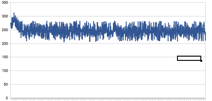

OP #3712857
Da fällt mir auf, dass wie an meinem Gaszähler auf der Ziffer "6" es
eine silberne Fläche gibt. Vermutlich ist das dieser Peak. Würde
erklären, warum dieser nur so kurz ist. Mh
Edit:
@Falk,  ok, danke!
Ich dachte, wenn der Zähler steht, dann wird eine bestimmte Menge Licht
reflektiert durch die weißen Anteile auf der Walze. Bei Stillstand
müsste die Menge ja gleich sein. Dreht sich dann die Walze müssten da ja
Abweichungen auftreten.
Aber ich werde das mit der Blende mal testen
#3712866
@ Max .x (max)
Das ist eben für sowas gebaut. Diese Fläche bringt dir einen guten
Kontrast. Trotzdem ist der noch zu schwach, der Peak ist nicht
sonderlich groß.
Das wird es auch.
> Bei Stillstand müsste die Menge ja gleich sein.
Ja, gleich zu Bewegung, weil die Gesamtfläche der weißen Streifen sich
kaum ändert im Sichtbereich des Sensors!
> Dreht sich dann die Walze müssten da ja Abweichungen auftreten.
Minimale.
Tu das.
