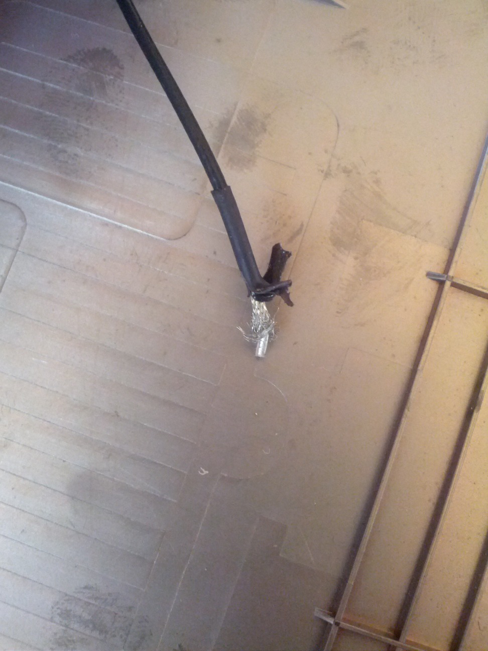

Da mein Notebook Display plötzlich schwarz blieb habe ich es aufgeschraubt und ein gerissenes Kabel entdeckt, welches zum Display führt. Jedoch weiß ich nicht, wie man ein solches Kabel richtig zusammenlötet --> siehe Bild. Das Kabel besteht aus einem Plastikschlauch, in dem ein Draht verläuft und um den Plastikschlauch ist ein Band (eine Abschirmung?) gewickelt. Kann mir jemand sagen, wie ich die beiden Enden wieder richtig zusammenlöten muss? Muss ich auch das Band um den Plastikschlauch zusammenlöten und darf das Band kein Kontakt zu dem Draht im Plastikschlauch haben?
Das sieht nach einem WLAN-Antennenkabel aus. Das ist halt einfach ein dünnes Koax-Kabel. Innenleiter zusammenlöten, Isolierung drüber, Abschirmung (Geflecht) drüberziehen und verlöten, weitere Isolierung aussen drumrum. Oliver

Das sieht aus, wie das Kabel der Wlanantenne. Da ist vermutlich noch mehr gerissen. Man wird nicht umhin kommen, den Bildschirm zu demontieren. Die Kabel dürfen sich nach Löten natürlich nicht berühren. Aussen ist Masse, innen die Antenne, falls es diese ist.
Also das Kabel kommt aus dem Display Gehäuse und geht dort einmal herum und endet dann in einem Stecker am Mainboard. "Schade", dass es anscheinend nur die WLAN-Antenne ist, weil das erklärt nicht, warum der Bildschirm nicht geht bzw. der Laptop nicht einmal bootet.

Hast du noch Fotos von dem ganzen Notebook ? Ich vermute gerade eine Parallele zu einem Oszilloskop auf Ebay das hier vor kurzem vorgestellt wurde. Das so ein Kabel, Innenleiter, Ummantelung, Schirmgeflecht, Isolierung "plötzlich" durchreißt ist wohl eher unwahrscheinlich? Es sei denn es ist gebraucht und wurde schon einmal repariert, ohne die gerissene Stelle zu löten, was auch den den Schrumpfschlauch erklären würde.
- Es sind 3 RAM Riegel verbaut. Ich habe sie schon einzeln getestet, auch in verschiedenen Steckplätzen - Das Notebook wurde neu gekauft und bis heute nie repariert / geöffnet

wenn eine Fragezeichen am Satzende >weil RAM defekt ist? heiß's also es könnte RAM-Defekt sein. > Ich habe schon alle möglichen >Fehler erlebt, aber noch kein einziges Mal war es der RAM. Erfahrungssache, ich habe schon öfter, und ich repariere nicht ein NB im Monat. Wenn das Display dunkel bleibt, ist meisten der Inverter kaputt (bei älteren NBs, die neuen haben schon LEDs), wenn MB und RAM noch heil sind, bootet das NB immer noch, zumindest ein Lebenzeichen. >- Es sind 3 RAM Riegel verbaut. Ich habe sie schon einzeln getestet, >auch in verschiedenen Steckplätzen gibt's irgendein Signal, wenn du das NB ohne RAM einschaltet? >Das sieht nach einem WLAN-Antennenkabel aus das kann auch Antennenkabel für UMTS sein, und wenn das NB kein UMTS Modul hat, bleibt das Kabel unbenutzt und mit Schrumpfschlauch "versiegelt"

Tany schrieb: > Wenn das Display dunkel bleibt, ist meisten der Inverter kaputt Die meisten Laptops haben doch eine VGA-Buchse. Wenn man da einen Monitor anschließt, sieht man, ob er noch bootet und nur das LCD oder der Inverter defekt ist. Wenn er nicht mehr bootet, geht die Fehlersuche weiter. BIOS-Codes eventuell (verschiedene Pieptöne, in jedem BIOS anders).
- Notebook hat kein UTMS - Auch über VGA oder HDMI kein Bild - Habe bereits einen BIOS-Reset gemacht, also Knopfbatterie auf dem Mainboard für eine Stunde entfernt - Wenn ich ohne Arbeitsspeicher starte, kein Biep Ton
