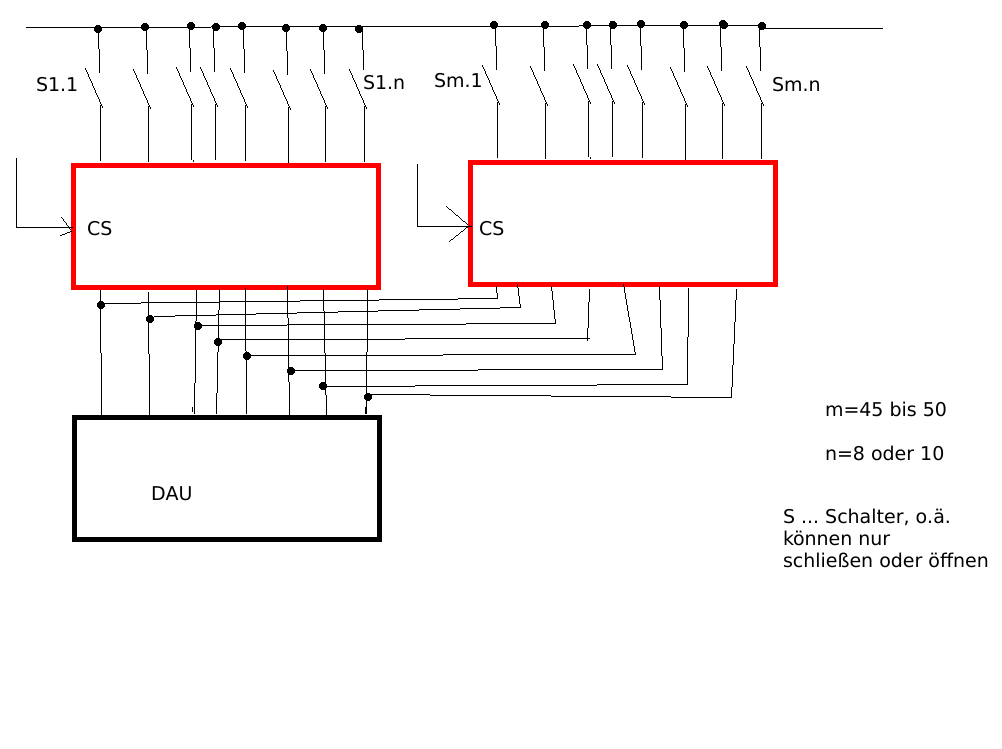

ich benötige ein bestimmtes Bauteil/IC mit 8 oder 10 Eingängen und genau
so vielen Ausgängen, die mit einer CS Leitung angesprochen werden, also
wenn  CS='HI'
dann  Ausgang=Eingang
sonst Hochohmig (oder 'LOW').
Ich will damit den Zustand von ca. 45 bis 50 Schaltern abfragen. Da die
Steuerung nur eine begrenzte Anzahl von Eingängen besitzt (ca.20), habe
ich mir gedacht, dass ich immer gruppenweise 8 oder 10 Schalter abfrage
in dem ich daraus ein analogen Wert immer auslese.
Meine Fragen lauten:
(i)    existiert so ein Bauteil überhaupt (roter Kasten in der Skizze)
(ii)   falls so ein Bauteil existiert, welche Bezeichnung hat es
(iii)  ist die Idee überhaupt sinnvoll bzw. wie könnte man das besser
realisieren?
Danke!
MFG
Persönliche Seite #3713669
Der '244 wurde bereits genannt, Alternativen mit freundlicherer
Anordnung der Pins sind '245 und '541.
Der '245 arbeitet bidirektional, die Richtung wird über einen
Steuereingang vorgegeben.
Bei Deiner Beschaltung allerdings solltest Du noch Pullup-Widerstände an
den Eingängen vorsehen, damit bei geöffnetem Schalter auch ein
definierter Signalpegel anliegt und der Eingang nicht einfach "offen"
ist.
Gast #3713924
Vielen Dank an Alle, ihr habt mir echt weitergeholfen!!!
Ich denke der wird es der 74HC541 sein.
Die Sache mit den Widerständen für definierte Zustände hab ich nicht
außer Acht gelassen bei meinen Überlegungen, hatte nur keine Lust die
reinzumalen ;-)
Gast #3713956
Schau Dir bitte einmal den MCP23S17 (16-Bit I/O Expander with Serial
Interface) an.
Könnte evt. noch einfacher für Dich sein, da er ein SPI Interface hat
und Interrupts generieren kann, wenn sich an einem Port etwas ändert.
So als Idee.
Gast #3714849
@DingsDa
ja Portexpander habe ich mir auch angeschaut, die Sache ist nur SPI und
I²C kann ich mit meiner Steuerung leider nicht realisieren, da müsste
ich einen uC 'vorschalten' und dann wieder irgendwie an die Steuerung
weiterleiten.
Im Prinzip hätte ich auch bspw. ein ATmega128 nehmen können der hat 53x
IOs.
Aber trotzdem Danke für den Vorschlag!!!
