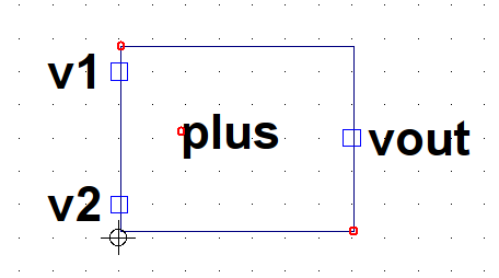

Gibt es denn auch ein Möglichkeit, ein Symbol mit zwei Eingängen selber
zu zeichnen und mit der Funktion zu verknüpfen?

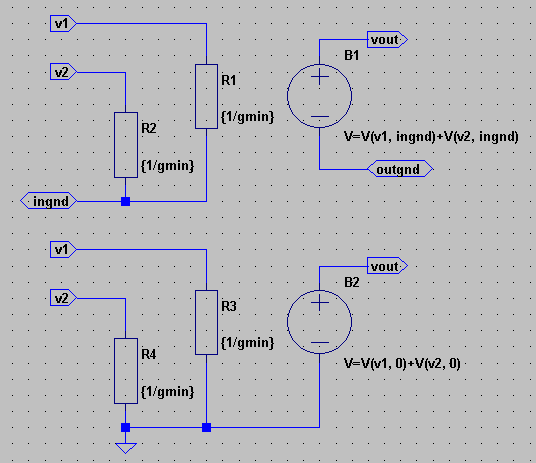

>Wenn dir 1 GOhm und eine Differenzverstärkung von 10E9 nicht reichen,
>kannst du es ja noch erhöhen.
Ich vermute, dass es besser ist, keine OPs und Widerstände zu verwenden,
da diese extra Rechenzeit benötigen.
Wäre das so korrekt:
Version 4
SymbolType BLOCK
RECTANGLE Normal 113 -3 1 -92
TEXT 30 -51 Left 2 plus
PIN 0 -80 RIGHT 8
PINATTR PinName v1
PINATTR SpiceOrder 1
PIN 0 -16 RIGHT 8
PINATTR PinName v2
PINATTR SpiceOrder 2
PIN 112 -48 LEFT 8
PINATTR PinName vout
PINATTR SpiceOrder 3
Du mußt dein Symbol noch mit dem Circuit verknüpfen z.B. als .lib File.
Für einen Anfänger ist es aber einfacher, mit der Schaltplanhierarchie
zu arbeiten.
Zeichne also deinen Schaltplan - entweder die oberere oder untere
Version, wenn sich alle Signale immer auf 0 beziehen, speichere ihn und
wähle dann im Menu
Hierarchy=>Open this Sheet's Symbol
Anpassungen vornehmen und speichern (Automatisch wird das .asy im Order
..LTSpice\lib\sym\AutoGenerated abgelegt, sollte aber im aktuellen
Arbeitsverzeichnis gespeichert werden).
Siehe LTSpice-Hilfe
"Schematic Capture" - "Creating New Symbols" - "Automatic Symbol
Generation"
                    - "Hierarchy" - "Rules of Hierarchy"
p.s. wenn Rechenzeit wirklich wichtig ist, solltest du mit realistischen
Widerständen und Kapazitäten arbeiten - Zitat aus der Hilfe:
"Note: It is better to use a G source shunted with a resistance to
approximate an E source than to use an E source. A voltage controlled
current source shunted with a resistance will compute faster and cause
fewer convergence problems than a voltage controlled voltage source.
Also, the resultant nonzero output impedance is more representative of a
practical circuit."

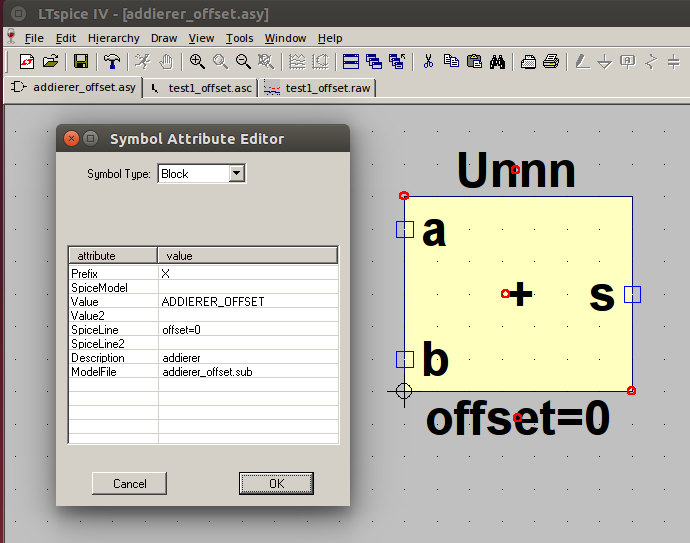

Dank für die guten Beiträge. Im Anhang habe ich mal das Symbol von
Helmut mit den Atributen als Bild angehängt.
Wird Zeile Value ADDIERER_OFFSET da sein? Ich kann sie sonst nirgends
finden. Warum ist sie groß geschrieben?
Hallo Chris,
du kannst ADDIERER_OFFSET auch klein oder gemischt groß und klein
schreiben. LTspice unterscheidet da nicht.
Value: addierer_offset
addierer_offset ist der Name des Subcircuits. Den könnte man auch im
Schaltplan sichtbar machen, aber dann würde ich empfehlen einen kürzeren
Namen zu nehmen damit der Schaltplan gut lesbar bleibt.
Lesbarkeit von Attributen im Symbol stellt man so ein:
Symbol mit dem Symboleditor öffnen, dann
Edit -> Attributes -> Attribute Window -> Attribut auwählen
