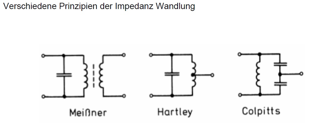

Dann überleg mal am Beispiel für die mittlere Schaltung, wie sich
die Impedanz zwischen linker und rechter Seite verhält, wenn die
Anzapfung der Spule in der Hälfte liegt.
Die rechte Schaltung erledigt effektiv die gleiche Aufgabe, nur dass
L und C getauscht sind.
Bei der linken Schaltung ist das natürlich nicht so offensichtlich,
dort erfolgt eine Impedanzwandlung nur dann, wenn sich beide
Wicklungen unterscheiden.  In der Praxis tun sie dies bei einem
Meißner-Oszillator jedoch immer (da ich vor kurzem selbst einen
aufgebaut habe: der Anodenkreis hatte 11 Windungen, der Gitterkreis
5 Windungen).

Gast #3713990
Strum schrieb:
> Was haben die oben gezeigten Schaltungen mit "Impedanz Wandlung" zu tun?
Zunächst ein mal sind das 3 unterschiedliche Oszillatorschaltungen,
daher die Namen, bestehend jeweils aus einem LC-Schwingkreis.
Nun muss man das Signal aus dem Oszillator auskoppeln, ohne ihn dabei
die ganze Energie zu entziehen, ihn also abzuwürgen.
Dazu siehst du 3 Methoden:
Trafo, Spulenanzapfung, kapazitiver Spannungsteiler. Beim Trafo könnte
die rechte Wicklung mehr Windungen habe als die linke, aber nehmen wir
mal an, es wird heruntertransfomiert.
Bei Spulenanzapung wird klar, daß eine geringere Spannung geliefert
wird. Dadurch ist aber auch der Quellwiderstand geringer, also die
Impedanz. Beim kapazitiven Spannungsteiler ist die Spannung auch
geringer.
Alle 3 Methoden liefern also eine kleinere Spannung am Ausgang als im
Schwingkreis vor sich hin schwingt.
Eine Belastung wirkt sich dadurch weniger (dämpfend,
frequenzverstimmend) auf die Schwingung aus.
Merke die vor allem die Namen, du bekommst sie im Kapitel Oszillatoren
noch mal präsentiert.
#3714063
Die erste Schaltung hat einen Trafo mit Gegeninduktivität M, also
Meissner-Schaltung.
Die zweite Schaltung hat zwei Induktivitäten, mit Henry, also
Hartley-Schaltung
Die dritte hat zwei Cs, also Colpitts-Schaltung.
Es sind die Grundschaltungen des LC-Teils der häufigsten
LC-Oszillatoren.
Am eigentlichen LC kann man den relativ niederohmigen Eingang eines
Transistors nicht anschließen. Der würde die Güte des LC-Kreises
unbrauchbar machen.
Mit dem Trafo wird z.B. die niedrige Eingangsimpedanz im Verhältnis
n1²/n2²
hochtransformiert, wie es für einen Trafo der Brauch ist.
Zahlenbeispiel bei einem 1MHz-Oszillator: Zein des Ts: 1kOhm
Übersetzungsverhältnis des Trafo 1:10
Dann wird der Schwingkreis nur mit 100kOhm belastet.
bei dem C-Teiler ist bei hoher Schwingkreisgüte das
Übersetzungsverhältnis der Spannung entsprechend C1/C2, die Übersetzung
von Z das Quadrat dazu.
entsprechend siehts auch beim Hartley aus.
Schreib mal an die linke Seite des Trafo 10V,1mA, rechne entsprechend
des Übersetzungsverhältnisses die Werte an der rechten Seite des Trafo
aus. (1V,10mA) und rechne dann für beide Seiten den Widerstand U/I aus.
Fällt Dir da etwas auf?
Moderator Persönliche Seite #3714274
<nitpick mode>
Nein, da oszilliert nichts.
</nitpick mode>
Es sind nur Teile von Oszillatorschaltungen, die jeweils die
Frequenz bestimmen und letztlich auch die Amplitude festlegen; der
zum Schwingen notwendige Verstärker fehlt jedoch.
(Ich finde das für die Aufgabenstellung eher verwirrend, dass man
dort die Namen der zugehörigen Oszillatorschaltungen drunter
geschrieben hat, zumindest, falls dazu keine weitere Erläuterung
gegeben wird.)
