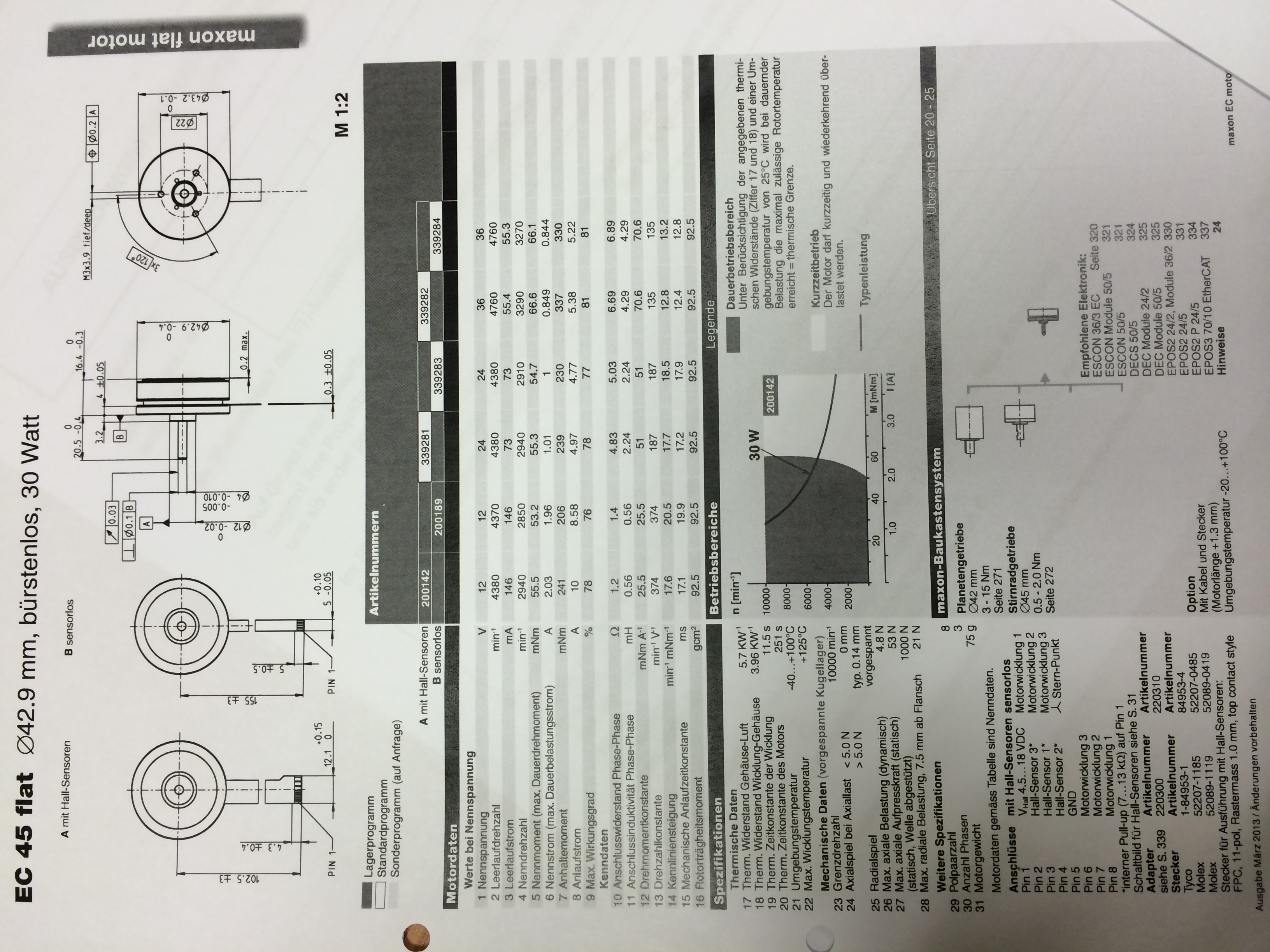

Ich würde gerne einen BLDC 200142 (siehe Datenblatt) mit einem max
Dauerbelastunsstrom von 2.03A und einem Anlaufstrom von 10A(laut DB)
über ein handelsübliches "billig" Netzteil GS25E12-P1J (Datenblatt
ebenfalls angehängt) betreiben.
Nun zu meiner Frage: Wird der Strom des Netzteils mit den 2.08A
ausreichen um den Motor ohne Belastung anlaufen zu lassen?
Vielen Dank

Dir ist schon bewusst, dass du für BLDC Motoren einen Motorcontroller
brauchst? Die kann man nicht einfach an die Stromversorgung schließen!
Da ist Regelelektronik von Nöten. Das Netzteil reicht in deinem Fall
natürlich nicht. Du hast ja auch normalerweise keinen Leerlauf.

Ich kenne den EC45flat. Und wenn man den wirklich innerhalb von paar
Millisekunden von Null auf Maximum beschleunigt, kann schon mal der
angegebene Strom fließen. Aber du kannst ja mit deiner Steuerung eine
Rampe einrichten, so daß der Strom einen bestimmten Wert nicht
übersteigt. Natürlich auf Kosten der Dynamik, aber das kommt darauf an,
ob du den Motor wirklich innerhalb von 12ms anlaufen lassen mußt.

Der maximale Dauerstrom liegt bei 2A. Das Netzteil kann geringfügig mehr
Strom liefern als der Dauerstrom des Motores ist. Da wäre es überhaupt
kein Problem, den Motor mit der Regelung auf z.B. 90% zu begrenzen, wenn
man auf Nummer sicher gehen will. Nur in dem Fall, daß vom Motor eine
Dauerleistung von 100% benötigt wird, so daß er ständig an der
Leistungsgrenze ist, dann würde ich das Netzteil eine Nummer größer
wählen.
Stimmt, der Leerlaufstrom beträgt ja auch nur 150mA.

Da du den Motor kennst würde mich noch interessieren ob es auf den
Leitungen der Hallsensoren/den Hallsensoren selbst zu Störungen kommt
die sich in meine Schaltung einkoppeln könnten, oder ob die
Ausgangspannungen relativ sauber sind?
Danke (:
Gast #3716747
> Danke (:
Ich habe bisher keine Probleme mit Einstreuungen gehabt. Allerdings
verwende ich die 36V-Variante (339284) und dadurch habe ich weniger
Strom als du.
Belaste den Motor einfach mal bis an die Grenze, so daß er ca. 2A zieht
und schau dir dann die Hall-Leitungen mit dem Oszi an.
Noch ein Tipp: Die EC45flat haben ja auch drei interne Pullups von ca.
10k an den Hallausgängen. Die sollte man nicht durch externe Pullups
"verstärken", damit die Störungen kleiner werden. Da könnten die
Hall-Ausgänge abschießen. Die sind da etwas empfindlich...
