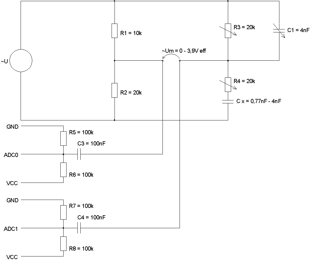

Der AD hat einen Eingangswiderstand in der Größenordnung Megaohm. Wenn
du also zwei Widerstände mit je 100kOhm nimmst, wird die Mitte
hinreichend genau getroffen. Der Eingangswiderstand des Gebildes ist
dann etwa 50kOhm. Mit einem Kondensator von 22nF hast du bei 2kHz einen
Fehler im Bereich Promille. Genauer ist dein AD auch nicht. Nimm 100nF,
die sind in jeder Bastelkiste und es passt.
> 2.) Und Beeinflusse ich meine Messbrücke durch die Zuageb von Vcc nicht
> doch??? Denn einen Rückfluss von Gleichspannung darf ich für meinen
> Messaufbau nicht haben!!!
Deine Messbrücke sieht keine Gleichspannung. Wie soll die auch über den
Kondensator kommen?
Es wäre hilfreich, wenn du ein Schaltbild zeigen würdest.
Wenn du jegliche Rückwirkung vermeiden möchtest, bleibt dir nur ein
OpAmp zwischen Brücke und AD. Dessen Auslegung ist aber auch nicht
trivial und bringt dir auch Fehler in die Messung. Fang klein an und
sieh, was herauskommt. Daraus lernst du und kannst es dann verbessern.

von batty m. (battyman)
So das Bild wäre mein derzeitiger Schaltungsaufbau (nach Hinweis von
Georg G), wobei Cx mein zu bestimmender Kondensator ist. Der
Brückenabgleich (4nF zu 4nF) ist möglich, sofern ich mit einem
Multimeter an den zwei Brückenpins messe. Benutzte Frequenz liegt dabei
um die 1,9kHz. Maximaler AC-Effektiv-Wert beträgt 3,9V (bei ca. 0,766nF
zu 4nF).
Dazu ist die gesamte Verdrahtung aus Coax bestehend. Das Signal leite
ich durch die Adern. Die Metallhülle ist an allen Seiten (rechte und
linke Ende) mit den anderen Verbunden und zusammen auf Masse gelegt.
Nun nach den Tipp habe ich mein Gleichrichter entfernt und anschließend
mit einem 100nF Kondensator mit hinterliegenden Spannungsteiler
erweitert.
Zum Messen habe ich nun aus einem Labornetzteil +5V als Vcc und GND
entsprechend der Zeichnung angeschlossen. Mein Brückeneingangssignal
kommt von einem Funktionsgenerator mit eben 1,9kHz. Die Pins für den
ADC0 und ADC1 habe ich an Messspitzen zum Oszi. GND der Messspitzen an
GND-Seite vom Spannungsteiler.
Heraus kommen zwei schöne sinusförmige Wellen mit einem positiven Offset
von DC = 2,5V. Verrechne ich nun am Oszi die Werte so kommt für "Math" =
3,04V eff. raus und liegt ein wenig unterhalb zum Brückenpin gesehen,
aber im zu erwartenden Bereich.
-> Eigentlichschon mal voll freu und bisher das beste Messergebnis. :-D
Ein ganzen Großen Dank an dieser Stelle!!! THX
Neu aufkeimende Fragen durch Schaltungsänderung:
Nun muss ich doch zwei AD-Eingänge nutzen und habe zu dem noch den
Wechselspannungsanteil drauf, den es ja auch auszuwerten gilt.
Wie kann ich denn nun die zwei Kanäle geeignet auslesen, so dass dies
immer zum selben Zeitpunkt geschieht??? Muss ja dann Kanal1 minus Kanal2
(bzw. ADC-Wert1 minus ADC-Wert2) rechenen. Dazu muss das doch auch alles
zeitlich passen, auch wenn ich natürlich im Vorfeld das Abtasttheorem
beachte und im Bereich mit ca 4kHz eine Wandlung machen muss???

Das geht gar nicht weil es nur einen ADC gibt. Die Messungen
passieren nacheinander mit umschalten des Multiplexers.
Vieleicht ist ein uC mit echten zwei ADCs die bessere Wahl für dich.

genau da liegt ja mein Problem. Ich muss beide Brückenleitungen
auswerten, um mein echtes Potential zu kennen. Ich habe nur den einen MC
und es ist auch nicht mehr machbar einen anderen eventuell geeigneteren
zu beschaffen.
Das ich beide nicht zur gleichen Zeit wandeln kann ist mir ja bewusst
und deswegen frage ich wie es hier so die könner anstellen würden um
solch ein Problem wie meines zu bewerkstelliegen???
Also ich sehe die Probleme in den Startzeitpunkt, der Wandlungstakte und
der verwendeten Frequenz, da für ein Brückenabgleich auch die
Eingangsfrequenz geändert werden muss, wodurch es dann natürlich auch zu
Zeitverschiebungen bei der Wandlung kommt. Durch das Sinussignal ist
auch die Approximation wahrscheinlich nicht in nur standard 13 takten
gemacht.
Ich stell mir das so vor, dass ich den ADC-Eingang auf eine Steigende
Flanke triggern müsste und dann bei 512 starten würde (DC-Offset bei
2,5V) wenn die Wandlung in immer gleichen Wandlungstakten von statten
gehen würde könnte ich ja anschießend den AD-Eingang wechseln und
gleiches von vorne tun. Anschließend würde ich die entstandenen
ADC-Werte gegeneinander verrechnen und kann mit den folgenden Aufgaben
weiter machen.
Kann man das so realiseren oder gäbe es einen besseren Weg???
von Georg G. (df2au)
Der ADC tastet das Signal unmittelbar vor der Wandlung ab und hält es
intern in einem Kondensator für die Dauer der Wandlung fest. Die
Kurvenform der Spannung am Eingang hat keinen Einfluss auf das Ergebnis.
Mit MUX5:0 auf 010000 macht der ADC automatisch eine Differenzmessung
zwischen ADC0 und ADC1. Wo ist dann das Problem?
Suche im Datenblatt nach "Analog Input Circuitry". Dort findest du ein
Prinzipschaltbild des Eingangs.
Bei deiner Differenzmessung wird analog die Differenz zwischen z.B. ADC0
und ADC1 gebildet. Das Ergebnis bekommst du als Zahl mit Vorzeichen im
Bereich von -512 bis +511.
Die Wandlung beginnt damit, dass das Differenzsignal für etwa 2
Taktzyklen auf den Haltekondensator durchgeschaltet wird. Das ist aber
nicht der Effektivwert sondern der Momentanwert!
Da deine Brücke eine Wechselspannung ausgibt, reicht es nicht, nur eine
Wandlung zu machen. Mit etwas Pech erwischt du gerade den Nulldurchgang.
Also viele Messungen und den Maximalwert nehmen (denn du willst ja auf
Minimum abgleichen).
Wenn dir die 10Bit Auflösung nicht ausreichen, kannst du über MUX5:0
auch noch einen Verstärker (bis 200x) vorschalten.
Das Datenblatt solltest du auf jeden Fall im Bereich ADC durchlesen,
drüber schlafen und dann noch einmal lesen.
"Wo ist das Problem" war scherzhaft gemeint. Das geht allen so. Sobald
man weiß, wie es funktioniert, versteht man auch das Datenblatt :-)
D.h., dass mein Offset von DC = 2,5V mit AC-Nulldurchgang den ADC-Wert 0
ergibt, denn:
Jegliche Auslenkung meiner AC-Differenz bildet nun den entsprechenden
ADC-Wert, der auf 5V Vref umgerechnet wird
Wenn ich das jetzt richtig sehe, darf meine AC-Maximum keine 2,5V
übersteigen, denn:
 und ist somit am Vcc angelangt. Korrekt, oder ist das bei
Differenzmessung mit dem Übersteigen des VRef an dieser Stelle nicht
relevant??? Wäre ja wichig zu wissen, damit ich die
Brückeneingangsspannung dann darauf anpasse. Ich glaube jetzt muss ich
nochmal in mich gehen. Habe das Gefühl ich bring kurzeitig mal alles
durcheinander, sorry.
Das meinte ich ja. Also das ich mir genau diesen zufälligen Reinfall mit
erkennender Flanke und dann Wandlungsstart entgegnen wollte.
Ich hätte nun 100 Messungen durchgeführt und daraus eben den Mittelwert
gebildet.
Ok, nur was verrät mir dieser Zusatz im Datenblatt bei der Benutzung von
MUX5:0??
"To reach the given accuracy, 10× or 200× Gain should not be used for
operating voltage below 2.7V." -> meine Messspannung kann doch unterhalb
von 2,7V liegen (bzw. tut sie ja auch wenn die Differenz gegen Null
geht), warum sollte ich genau dort die Verstärkung nicht nutzen - also
in wie fern wird denn die Genauigkeit schlechter? Um den Faktor 10 bzw.
200?
Deine Rechnungen bezüglich Differenzbildung und Maximalwert waren
richtig. Und du hast auch richtig erkannt, dass niemals und nirgends
Vref (VCC in deinem Fall) überschritten werden darf.
Die Ausgaben deines Versuchs mit dem Labornetzgerät deuten für mich erst
einmal auf einen Fehler in der Software hin. Zeig uns das Programm, dann
geht es einfacher.

habe ich mich nun wieder meiner Brücke zugewandt. Funktionsgenerator
ein, 1,9kHz und Brückenabgleich mit AC-Multimeter. Ran an den MC und
siehe da von 1,94 bis 2,697V ist alles möglich, natürlich je nach dem
wann ich die Messung voll führen lasse. Ach so, ich mach das jetzt auch
schon wieder mit der 100-fach-Mitterwertbildung.
3.) - Da es schon beim Nullabgleich >1V anzeigt, stellt sich mir die
Frage, warum ich die 2,5V DC-OFFSET rausgerechnet werden? Und der
Wechselspannungsanteil müsste doch auch an dieser Stelle sich
gegeneinander aufheben.
4.) - Und wie kann ich sicher stellen, dass ich immer an der Selben
Periodenstelle anfange zu messen, um die heftigen Schwankungen entgegen
zu wirken. Das mit der Mehrfachmessung und dem Auslesen des Max-Wertes
ist auch klar. Da ich, wie man vllt. schon gemerkt hat nicht Sattelfest
mit dem MC-Umgang bin, weiß ich nur nicht wo ich die gemessenen Werte
hinschreiben und anschließend auswerten kann bzw. den Maximalen benutzen
kann???
Hallo liebe Gemeinde,
das mit den Array beschreiben und nach 100 Messungen den Max-Wert
entnehmen ist an und für sich ja schon gut, jedoch ist mir jetzt
aufgefallen, dass so fern ich in den Nullabgleich komme folgendes
Problem habe:
- ich habe bis ADCW = 511 eine positive Zahl ... dort könnte ich das mit
dem Max-wert umsetzen
- komme ich gegen Null kann es bei den 100 Messungen vorkommen, das er
mal darunter rutscht und damit mindestens ADCW = 1023 und somit den
größten Max-Wert erreicht
- dabei kann es aber doch auch vorkommen, dass ich eine neg. Diff. habe,
wodurch ich doch nach dem Min-Wert gucken müsste???
Oh man ist das n schwieriger Logik-Fall - Verdamm***
Wechselspannungs-Geschichte
1.) Die ADC Werte mit Vorzeichen merken, also ist 1023 eine -1
2.) den absolut größten Wert nehmen.
Andere Frage:
ich kann doch auch 100-Messungen  vornehmen und dabei gleich
Fallunterscheidung auf pos. OT-Spannung machen. Damit habe ich doch
schon erst einmal die Vorunterscheidung zwischen Positiver und negativer
Spannungsdifferenz. Während den 100-Messungen kann ich doch in dieser
Fallunterscheidung gleich noch nach den Max- und Min- Werten gucken und
abschließend immer von einander abziehen. Dann müsste ich meine
Wellennulllienie herausbekommen. Diese liegt doch dann relativ zur

Kann jmd meine Gedanken nachvollziehen? Und wenn ja, ist dies mit dem
was ich eigentlich machen möchte funktional umsetzbar? Das mit den
Absolutwerten und dem merken des Vorzeichens habe ich für mich so noch
nicht als funktional im Kopf abgeleget! Ich habe doch 3 Zustände:
- OT und UT sind pos
- OT ist pos und UT ist neg
- OT und UT sind neg
oder nicht???

1.)
- mein ADCW ist minimal 2 und niemals 1 oder gar 0 auch wenn an gleicher
Messabnahmestelle mein Multimeter mir AC = 0,000V ausgibt
2.)
bei der maximalen Verstellung der Kapazitäten zu einandern:
- mein ADCW ist maximal 486 und keine 511 !!!
für die entgegengesetzte Stellung der Kapazitätsweret:
- mein ADCW ist minimal 522 und keine 512 !!!
-> Damit habe ich doch einen Auflösungsverlust von 25 Werten! Kann mir
wenigstens dieser Zusammenhang erläutert werden? DEnn dieses Phänomen
habe ich beim Labornetzteil mit DC, als auch jetzt bei meiner Messbrücke
mit AC.
THX
batty man schrieb:
> 1.)
Da hast du gleich einen guten Hinweis darauf, was sich dein ADC an
Rauschen und Störungen einfängt.
> 2.)
Vermutlich ist die Referenzspannung zu nahe an VCC. Bei
Differenzmessungen muss mindestens ein Abstand von iirc 500mV
eingehalten werden. Das Datenblatt hilft dir da weiter.
Das kann nicht sein, weil in der anderen Richtung negative Werte
geliefert werden. Offenbar hast du das immer noch nicht realisiert.
Ansonsten: Schau ins Datenblatt, ob es auch für den unteren Wert einen
Sicherheitsabstand zu GND geben soll.
Ich benutze die interne Ref.-Sp. von 5V und es liegen gemessen zw.
AREF-Pin und GND 4,988V an. Also wird dem schon so stimmen und ist halt
so. Mein AC-Spannungsmaximum ist 3,3V laut Multimeter (Eff.-Wert!).
Rechne ich noch Sqrt(2) dazu, so bin ich knapp bei 4,7V Paek. Aus diesem
Grund geht auch nur 5V als Ref.-Sp..

von spess53 (Gast)
Hi
>so.
Bei differentieller Messung darf die Referenzspannung max. VCC-0,5V
betragen.
Siehe:
Table 31-10. ADC Characteristics, Differential Channels (Continued)
S.367
Stimmt also nicht.
MfG Spess
> betragen. ...
> Stimmt also nicht.
Ähm sorry, ich meinte dass das von eurer Aussage schon stimmen wird,
nicht das an dieser Stelle meine benutzten Einstellungen schon stimmen.
Also das ich aufgrund der Tatsache VCC-0,5V keine vollen 511 sondern
eben nur 486 bekomme.
Da ich aber doch die interne Ref benutze gehts eben nicht anders, bzw.
ich muss mir eine externe über den AREF-Pin einspeisen und die auf 4,5V
einstellen und anschließend mein Spannungs-Differnz-Maximum (Peak) der
Brücke reduzieren, um die 4,5V nicht zu übersteigen.
ahh, oder aber ich hebe Vcc einfach auf 5,5V an... Das müsste doch auch
gehen. Gleich mal Probieren. ---
Bearbeitet:
- Gut das mit den 5,5V Vtarget funzt nicht, denn auch die VRef hat sich
damit auf 5,5V erhöht. Verdammt, dann doch was basteln und extern von wo
auch immer hernehmen. Es könnt alles so einfach sein, isses aber nich!!
Im Prinzip schon, du hast die Lösung selbst schon geschrieben: Halte
Abstand von den Grenzen GND und VCC, reduziere deinen Pegel ein wenig.
Das ist dann nicht 100% nach Datenblatt, funktioniert aber.
