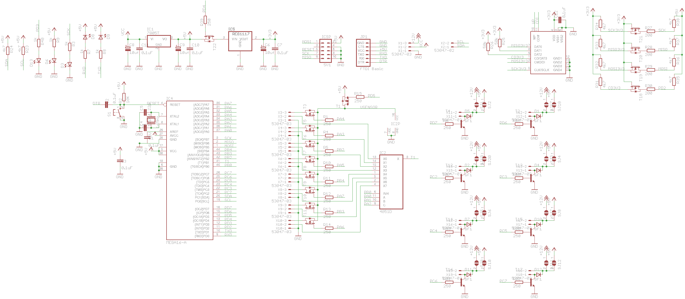

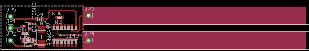

Poste doch mal bitte Layout und Schaltung! Als "nicht"-Angemeldeter kann ich die WebSite zwar sehen, aber das Layout nicht öffnen!
Versuch mal den Oszillator aus einem NE555 zu bauen.
Hallo Im Anhang ist mein Schaltplan und Board. Der NE555 ist doch ein Timer und kein OP, oder verstehe ich da gerade etwas nicht?
#3714614
Andreas Gruber schrieb: > Im Anhang ist mein Schaltplan Gibts das auch als Plan, wo man die Verbindungen verfolgen kann. Netzlisten mit graphischen Symbolen, wo man erstmal jede Verbindung anhand des Textes suchen muss, nerven, wenn man sie nicht auf dem Rechner highlighten kann.

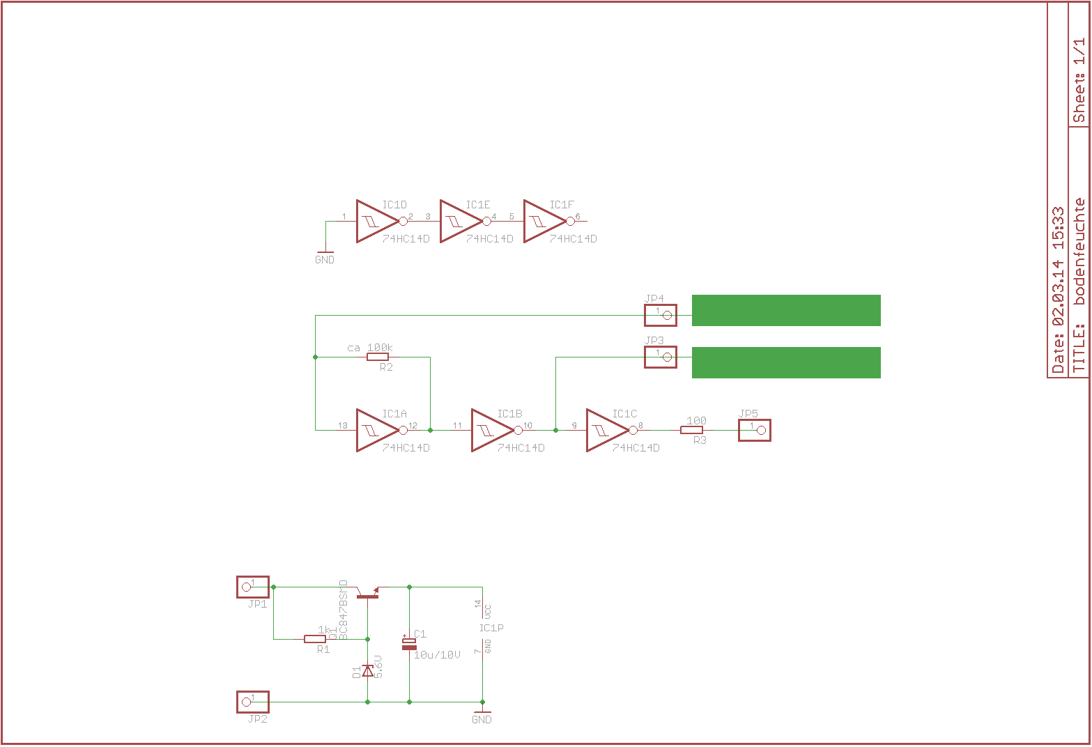

Fehlt natürlich noch die Schaltung vom interessantesten Teil, nämlich dem was (nicht) schwingt.
> Gibts das auch als Plan, wo man die Verbindungen verfolgen kann. Natürlich ;) Eagle .sch ist im Anhang. >Fehlt natürlich noch die Schaltung vom interessantesten Teil, nämlich >dem was (nicht) schwingt. Das habe ich eins zu eins von hier übernommen: http://www.dietmar-weisser.de/elektronik-projekte/analogtechnik/sensoren/bodenfeuchtesensor Wenn der Sensor lange genug Spannung bekommt, schwingt er irgentwann los - wenn man Glück hat. Das sind beispiels Messwerte:

Um ein *.sch zu öffnen müsste ich jetzt extra dafür die Workstation anwerfen, weil mein Netbook kein Eagle drauf hat. PNG wär besser.
Das PNG ist im Beitrag 16:12 und das .sch / .brd ist im beitrag 16:24. Es handelt sich dabei um die selbe Schaltung

Andreas Gruber schrieb: > Das habe ich eins zu eins von hier übernommen: > http://www.dietmar-weisser.de/elektronik-projekte/analogtechnik/sensoren/bodenfeuchtesensor Und was ist das? :-) schrieb: > Als "nicht"-Angemeldeter kann ich die WebSite zwar sehen, aber das > Layout nicht öffnen! Den Schaltplan auch nicht :-( Und was hängt bei dir an X3? Was sind T1, T3 u.s.w. für Typen? Bist du sicher, dass du T3, T5 .. T11 brauchst?
Ahhh Jetzt komme ich mit, was das Problem ist ;) Sorry T3, T5 Braucht man zum abschalten der Sensoren. Ich verwende dazu BSS84, habe es aber auch schon mit 2N2907 probiert.
Ich fress einen Besen, wenn Schaltung und Board in direktem Zusammenhang zueinander stehen (Transistor, Kondensator, usw). Menschenskind, machs dir und anderen doch nicht so kompliziert.

Andreas Gruber schrieb: > T3, T5 Braucht man zum abschalten der Sensoren. Ahh, langsam kommt Licht in das Dunkel. Q1 auf der Sensorplatine stellt zusammen mit dem Drumrum eine Spannungsstabilisierung auf 5V für den 74HC14 dar. Wenn du die Schaltung über deine FETs nur mit 5V versorgst, wird das etwas knapp sein.

> Q1 auf der Sensorplatine stellt zusammen mit dem Drumrum eine > Spannungsstabilisierung auf 5V für den 74HC14 dar. Wenn du die Schaltung > über deine FETs nur mit 5V versorgst, wird das etwas knapp sein. Genau das habe ich mir auch gedacht, darum habe ich testweise die Spannungsstabilisierung überbrückt - ohne erfolt. Sie verbraucht aber auch nur ca 0,8V. Weiters fallen noch 0,3V an den Mosfets ab. Meine Messungen haben eindeutig ergeben, dass am Ende noch genug Spannung ankommt, dass der Mikrocontroller es als High erkennt. Messen kann ich die Spannung leider nicht, da die Frequenz 0,6 MHz beträgt und das mein Messgerät natürlich nicht schafft. > Ich fress einen Besen, wenn Schaltung und Board in direktem Zusammenhang > zueinander stehen (Transistor, Kondensator, usw). Menschenskind, machs > dir und anderen doch nicht so kompliziert. Sorry, dass ich es etwas kompliziert erklärt habe. Es gibt ein hauptboard mit einem ATmega16 und Sensoren. Dabei habe ich immer zusammengehörige .brd und .src files upgeloaded. Danke für eure Hilfe Andreas
Forengast schrieb: > Q1 auf der Sensorplatine stellt zusammen mit dem Drumrum eine > Spannungsstabilisierung auf 5V für den 74HC14 dar. Wenn du die Schaltung > über deine FETs nur mit 5V versorgst, wird das etwas knapp sein. Beim Bipolaren gehts noch, gibt halt ein knappes Volt weniger am IC. Beim BSS84 wird das aber wohl nix. Sieht nach Restbestand der ursprünglichen ungeswitchten Schaltung aus, in der nicht die 5V sondern der Kram davor als Spannungsquelle dienten.

Ich habe das Gefühl, dass diese Art Oszillatorschaltung eher zum ungepufferten Inverter 74HCU04 gehört, als zum Schmitt-Trigger 74HC14. Fig 15 in http://www.nxp.com/documents/data_sheet/74HCU04.pdf

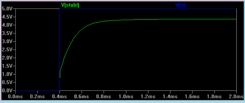

A. K. schrieb: > Wie kommst du eigentlich auf die Idee, dass die Spannung langsam > ansteigt? Schneller als dein MOSFET schaltet ein Stecker auch nicht. Das kommt immer auf den Maßstab drauf an. Mit den 10µ zieht sich das schon ganz schön, wenn man direkt die 5V an der Stabilisierung schaltet (Ladestromspitze in der Simulation 250mA). Wenn der MOSFET jetzt noch den Ladestrom stärker begrenzt, kann das schon sehr flach werden.

A. K. schrieb: > Wie kommst du eigentlich auf die Idee, dass die Spannung langsam > ansteigt? Schneller als dein MOSFET schaltet ein Stecker auch nicht. Weil ich das Gate über einen 125 Ohm Gatewiderstand direct an den Mikrocontroller angeschlossen habe. und 125 Ohm sind etwas viel aber das minimale für den Mikrocontroller allerdings habe ich einmal testweise den Widerstand entfernt und mit Messspitzen einen Kurzschluss zu Gnd bzw VCC hergestellt - ohne Erfolg. > Aber der MOSFET schaltet sofort ein und bleibt es. Der Stecker nicht, > der prellt ggf. ähnlich wie ein Schalter. Und es könnte sein, dass > dieses Initialzündung durch wackelndes Signal nötig ist, um den > Oszillator zur Arbeit zu bewegen. Genau das habe ich auch bereits einmal vermutet und habe deswegen ein prellen simuliert in dem ich im abstand von ein paar Millisekunden den FET ein paar mal aus- und wieder eingeschaltet. > Völlig andere Schaltung mit völlig anderem Arbeitsprinzip. Nein eigentlich ist es genau dieses Arbeitsprinzip. Oder etwa nicht? Danke für eure Hilfe Ihr seit Spitze ;)
