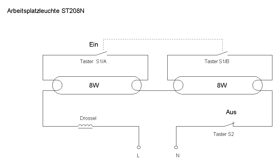

Matthias Thalmeier schrieb: > Wäre es Ihnen möglich, von der Verschaltung der Lampe, bzw. des > Zweistufenschalters der den konventionellen Starter überflüssig macht > ein Bild hochladen? Wie bereits gesagt, die Schaltung ist nichts besonderes. Es ist ein Einausschalter mit zwei Knöpfen für Ein und Aus. Drückt man den Ein-Knopf tiefer ein, so betätigt man zusätzlich ein bis drei Taster (je nach Anzahl der verbauten Röhren), die in der Schaltung einfach an der Stelle sitzen, wo sonst die Starter sitzen. Ich hoffe, die Standardschaltung für KVGs ist Dir bekannt? Falls nicht, schau bei Wikipedia nach. Gruss Harald

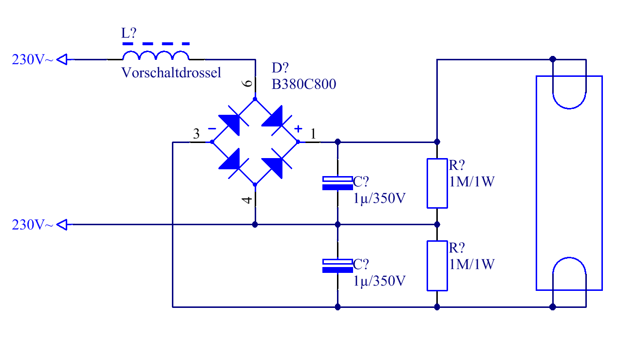

Anbei eine einfache Schaltung ohne Starter. Ungezündet wirkt sie als Spannungsverdoppler, d.h. es liegen etwa 600V an der Röhre. Damit zündet sie auch kalt. Unter Last bricht die Spannung auf die Brennspannung ein. Da nun die Röhre mit Gleichstrom betrieben wird, ist and er einen Elektrode ein etwas dunklerer Ring.
Peter Dannegger schrieb: > Da nun die Röhre mit Gleichstrom betrieben wird, ist and er einen > Elektrode ein etwas dunklerer Ring. ...und die Lebensdauer geht runter...
Harald Wilhelms schrieb: > ...und die Lebensdauer geht runter... Das konnte ich nicht bemerken. Im Gegenteil, ich hab oft Röhren mit durchgebranntem Heizfaden recycelt. Ich hab sie schon zu DDR-Zeiten eingesetzt.

Axel Schwenke schrieb: > An eine > ausgefallene Röhre erinnere ich mich nicht. Ich hatte die Schaltung in einen Spiegelschrank im Bad eingebaut. Meine Mutter hat sich sehr gefreut, daß dieses elendige Geflacker weg ist. Die Röhre ist auch nicht kaputtgegangen, bis der Spiegelschrank irgendwann entsorgt wurde. Der Pratic-Artikel klingt auch recht seltsam: 1. Die Drossel muß sogar Kurzschluß aushalten, z.B. wenn der Starter nicht mehr unterbricht, ohne daß es brennt. 2. Wo kommen die 5W her? Die Brennspannung ist die gleiche und die Kondensatoren setzen nur etwas Blindleistung um. Eher ist die Leistung etwas geringer, da 1,4V an den Dioden abfallen. In einem alten Elektrikerhandbuch habe ich sogar eine Schaltung für Leuchtstoffröhren am Gleichstromnetz gesehen, da wurde noch ein ohmscher Widerstand in Reihe geschaltet. Ein Gleichstrombetrieb war also erlaubt. Mein Verdacht, der Artikel soll nur abschrecken, damit sich nicht ein Laie durch die 600V verletzt.
Peter Dannegger schrieb: > Die Drossel muß sogar Kurzschluß aushalten und wie wirken sich die Kondensatoren dahinter aus? Dadurch verändert sich der Stromflußwinkel und der Strom kann evtl. ansteigen.
Weis noch jemand die Verschaltung der alten Waldmann Arbeitsplatzleuchten. (2x8W) http://www.ebay.de/itm/Waldmann-Leuchte-Arbeitsplatzleuchte-Typ-ST-208-N-Tischlampe-/171364175875?pt=Design_Stil&hash=item27e619d003 Ich meine da war nur ein 2-Poliger Schließer (rot) und ein Öffner (weiß) drin. Kondensator war glaube ich gar keiner drin . Muss ich morgen mal zerlegen ;-) Ich meine das war so, wie ich im Anhang gezeichnet habe. Bin mir aber nicht sicher.

Im rechten Bild wird die Röhre aber entgegen dem Text mit Wechselstrom betrieben!
