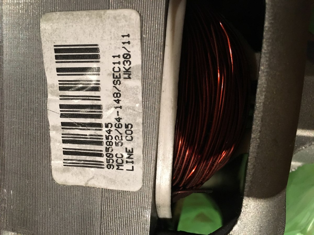

Hallo liebe Leute !
Bräuchte dringend hilfe, würde gerne einen Waschmaschinenmotor direkt an
230V betreiben. Leider weiß ich nicht genau wie ich diesen Anschließen
soll. Die zwei roten Kabeln sollten meiner Meinung nach das Tachosignal
sein und daher nicht von relevanz sein.
Vielen Dank im Voraus...
Anbei das Bild vom Anschluss.

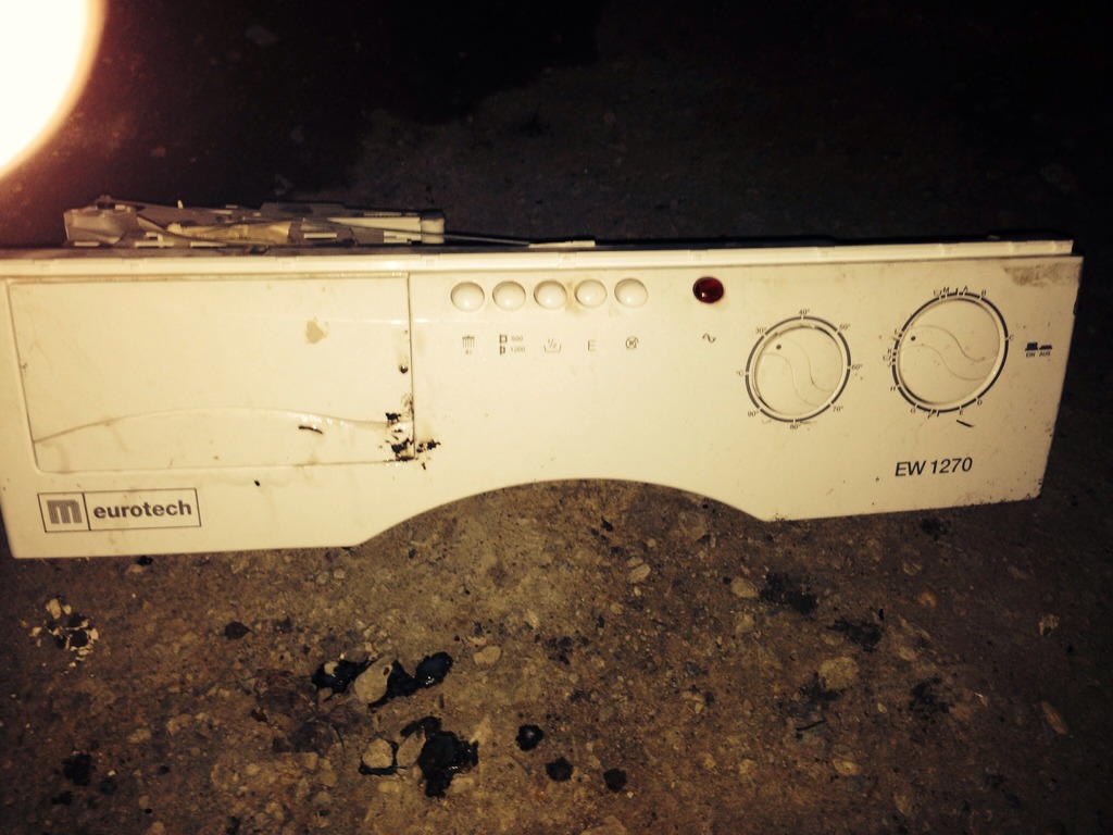

Typenschild ist leider keins am Motor ich kenne jedoch den
Waschmaschinentyp (siehe Bild)
von hp-freund (Gast)
Bist Du sicher?
Auf dem Bild sehe ich schon mal
Made in Romania
240V 50Hz

von Manuel K. (18tbx46)
innerand innerand schrieb:
> Manuel K. schrieb:
>> Der Motor im Bild sieht aber sehr stark nach ASM aus.
> Unwahrscheinlich. ...
Nicht unwahrscheinlich, sondern früher gang und gäbe.
Siehe
http://www.eudora-kundencenter.at/etk/ETK%20Eurotech%20EW1270%20-%20010141013.pdf
Seite 10 links unten.
Nur Schaltplan für die ASM Version ist scheinbar keiner dabei.
Manuel K. schrieb:
> Siehe
Ja es ist ein ASM.
--> Es steht so in dem Service pdf für diese Maschine.
--> Man sieht es auf dem Bild im ersten Beitrag.
Dementsprechend gibt es eine Schleuderwicklung mit
einem Polpaar (3000rpm) und eine Waschwicklung mit mehr Polpaaren (zB
750rpm).
Die beiden roten Drähte führen wohl tatsächlich zum Tacho (auch in der
ASM Version, siehe pdf Position "G610" ).
Auf Seite 13 des im Service pdf findet man einen Schaltplan. Die dort
eingezeichneten Anschlussbezeichnungen zum Motor stimmen mit den
Bezeichnungen an den Anschlussdrähten im ersten Bild überein (soweit
ersichtlich; M5, M4 usw.).
Damit (und mit den offensichtlich vorhandenen Resten der Maschine)
sollte sich doch etwas rekonstruieren lassen.
von hinz (Gast)
MaWin schrieb:
> Vielleicht ist es ja wirklich ein Drehstrommotor, die
> Waschmaschinenmarke kenn ich nicht, vielleicht DDR.
Nö, Whirlpool.

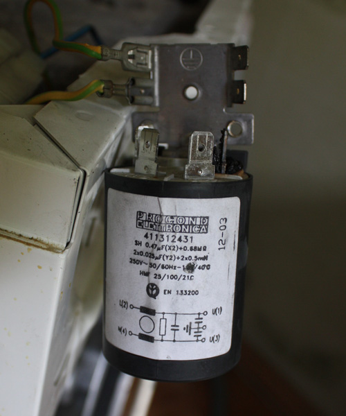

von Hans H. (eexxzzeess)
Einen Kondensator mit 2 Anschlüssen hab ich jetzt auch dazu gehängt laut
Manuels Anleitung und es hat funktioniert. Es gibt aber auch noch so ein
Teil mit mehreren Anschlüssen siehe Bild ...

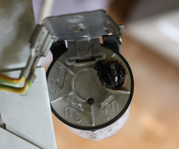

von U. B. (Gast)
Das Ding im Bild ist ein Netzfilter, also für die Entstörung zuständig,
NICHT für den Betrieb der ASM(?)-Maschine.
von Georg A. (georga)
...allerdings scheint er selbst (wie üblich bei den Teilen) bereits
gestört zu sein. Wenn da die Teersuppe schon aus einem Anschluss
rausquillt, hat es entweder schon geknallt oder es ist nicht mehr weit
bis dahin. Evtl. ist das auch der Grund, warum der TO überhaupt an einer
kaputten WaMa basteln kann ;)

Das runde "kondensatorähnliche" Teil ist übrigens ein Netzfilter und
hier zu nichts zu gebrauchen.

Hallo, kann mir hier jemand vielleicht sagen, wie man diesen auf 220 v
schalten kann, um zu testen ob er sich noch dreht. Bedeutet : wo muss
die Brücke sein und wo L1 und N - Reihenfolge ist von unten nach oben 1
- 10
1 und 2 gehen zur Drehzahlüberwachung am Ende des Motors.
Motor ist aus einer Samsung Waschmaschine
Danke schon mal !!
von Andreas S. (igel1)
@tiefi1908:
Wenn keiner antwortet, so versuche ich es einmal.
Aber Vorsicht: ich bin kein Motor-Profi und gebe hier keine Gewähr
auf irgendetwas.
Vorab ein paar Worte zur Sicherheit:
Bitte sei absolut vorsichtig bei dem, was Du da machst.
Wenn Du nicht genau weißt, was Du tust, dann überlasse den
Job einem Fachmann - Du hast nur 1 Leben.
Meine Grundregeln sind:
Ich packe das Zeug nur an, wenn alles strom & spannungslos ist.
Sollte ich 230V Schaltungen testen, verdrahte ich die Dinge vorab und
schalte dann den Strom nur aus sicherer Entfernung ein.
Niemand darf dann das Gerät berühren oder seine Nase gar über
den Motor halten. Außerdem sollte der Motor natürlich eingebaut
oder eingespannt sein, damit er nicht durch die Gegend hüpfen kann.
Nun zu Deinem Problem:
Auch nach 10 Minuten googeln konnte ich Dein Maschinchen leider
nicht im Internet finden.
Man findet wohl MCC61/64.148/ZN9 aber eben nicht MCC 62/64.
Daher kann ich Dir die Anschlußbelegung NICHT 100%ig garantieren
Aber: viele Waschmaschinenmotoren haben alle dieselbe Belegung.
Ich treffe daher folgende Annahmen (wie gesagt: ohne Gewähr):
1.) Du hast einen Universalmotor - auch Reihenschlußmotor genannt.
    Du hast KEINEN Asynchronmotor.
2.) Die Anschlußbelegung entspricht dem Typ "MCC61/64.148/ZN9"
    vom gleichnamigen Hersteller C.E.SET.
Unter diesen Annahmen gilt das folgende:
Wenn Du den obigen Beitrag von MaWin genau liest
(Beitrag "Re: Waschmaschinenmotor direkt an 230V betreiben"),
und Dir in diesem Beitrag das erste verlinkte PDF genau anschaust,
so siehst Du anschließend schon viel klarer.
In Deinem Fall würde ich eine Anschlußbelegung vermuten,
so wie sie auf S.3 (unten rechts) von MaWin's verlinktem PDF
zu finden ist.
Ganz sicher bin ich mir allerdings nicht - zumal das Bild so
ausschaut, als ob Pin1 und Pin2 belegt sind, was wiederum
nicht zu dem verlinkten Anschlußbild passen würde.
Man kann das alles aber auch per Durchmessen mit dem Ohmmeter
herausbekommen. Schau Dir dazu die Widerstandswerte in den
Tabellen an, dann solltest Du daraus ableiten können, wie Du
beim Messen vorgehst.
Die Vorgehensweise beim Durchmessen ist auch in diesem Post ganz
gut beschrieben:
http://forum.electronicwerkstatt.de/phpBB/Bauteile/c_e_set_waschmaschinenmotor_direkt_an_230v_anschliessen-t76608f30_bs0.html
Wenn Du dann herausbekommen hast, wo der Stator, wo der Rotor,
wo der Tacho und wo die Motorsicherung angeschlossen sind, so
kannst Du wie folgt vorgehen:
- Stator und Rotor in Reihe schalten (daher der Name "Reihen-
  schlußmotor") und mit einem geregelten Gleichspannungs(!)netzteil
  langsam die Spannung von 0V an hochdrehen.
  https://de.wikipedia.org/wiki/Einphasen-Reihenschlussmotor
- Im angenommenen Fall wäre dies:
  Plus vom Netzteil -> Pin 5 (Statorwicklung)
  Pin 10 (Statorwicklung) -> Pin 9 (Rotorwicklung)
  Pin 8 (Rotorwicklung) -> GND vom Netzteil
  (Tacho Pin 3 und Pin 4 bleibt unbeschaltet)
  (Motorsicherung Pin 6 nach Pin 7: hier bin ich mir unsicher,
   ob die Verbindung offen, oder gebrückt werden muß)
Mein WaMa-Motor lief bei diesem Test schon unter 10V an und zog
dabei ca. 1A. Kann aber sein, dass Dein Motor erst bei bis zu
25V an läuft - kommt halt drauf an.
VORSICHT:  Reihenschlußmotoren können "durchgehen", wenn sie
nicht belastet sind (wenn also z.B. keine Waschtrommmel dranhängt).
Die Motoren drehen dann so hoch, bis sie auseinanderfliegen.
Ob Du dann noch in diesem Forum weiterposten kannst, ist fraglich.
Deshalb rate ich Dir, den Motor nicht mit 230V zu testen, sondern
die obige Vorgehensweise (Gleichspannung von 0V an langsam hoch-
drehen).
Kannst ja mal schreiben, wie die Sache ausgegangen ist ...
Viele Grüße
Igel1

Und falls es noch jemanden interessiert: Das da oben ist wirklich keine
Reihenschlußmaschine, sondern ein einfacher Kondensatormotor mit
mehreren Wicklungen. Eine Wicklung mit vielleicht 200..300 U/min fürs
Waschen (mit Wendeschaltung) und eine zweite mit knapp 3000 U/min zum
Schleudern.
Hatte ich vor vielen Jahren auch schon selbst in der Hand, aus einer
alten Neckermann-Waschmaschine ein paar Jahre nach der
Wiedervereinigung. Waren meine ersten Geh..äh..Drehversuche mit
Asynchronmotoren als Halbstarker. Sehr zur Freude meiner Mutter, denn
die Bude damals hatte noch Neozed-Sicherungen.
von Harald W. (wilhelms)
> Schleudern.
Eigentlich sind Kondensatormotore ja Asynchronmotore. D.h. ihre Drehzahl
liegt etwas niedriger als 3000U/min. Für knapp 300U/min müsste man dann
20 Pole, also eine ziemlich aufwändige Wicklung haben. Ist das bei die-
sen Motoren wirklich so?

von hinz (Gast)
Ja, die waren AFAIR auch 18-polig gewickelt.
