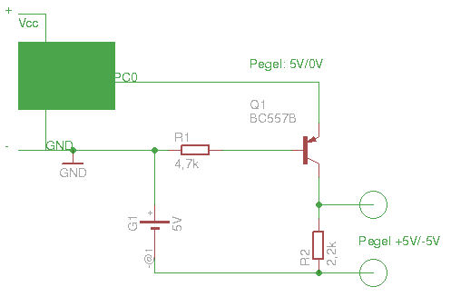

Ich habe die in der c't Hacks beschriebene Basisschaltung als
Pegelumstzer versucht nachzubauen und habe es nicht geschafft. Und je
länger ich mir diese Schaltung anschaue, desto mehr bin ich der
Überzeugung das da irgendetwas nicht stimmen kann. Bitte verzeiht mir
meine Eagle-Künste ;)
Die grüne Box ist mein µC, in diesem Fall ein Arduino Uno R3. Der + und
- Pol für den µC(links oben) 'kommt' via USB und damit ist der + Pol der
Batterie mit dem GND-Pin des µC verbunden.
So habe ich es aufgebaut und gemessen: 4,2V/8,7V am Ausgang(rechts
unten). Das wäre doch auch logisch, oder übersehe ich da was? Wenn LOW
am Emmitter ~5V am Ausgang(Basis-Spannung + 0V µC). Wenn HIGH am
Emmitter ~10V am Ausgang(Basis-Spannung + 5V µC). Wieso soll sich da
jetzt irgendetwas von +/- Wechsel sein?

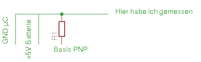

Gast #3715538
Also Bei dem unteren der beiden Ausgänge sind es konstant ~-5V und wenn
ich beim oberen Ausgang messe wechselt die Spannung zwischen ~-0,7V und
~3,7V.
GND wird bei mir gemessen zwischen Wiederstand an der Basis und dem +
Pol der Batterie (an dem Punkt, wo sie auf die GND Leitung trifft).
Gast #3715549
Nachtrag:Ich habe es jetzt. Ich habe jetzt nach dem Wiederstand
gemessen(siehe Bild). Habs aufm Breadboard maufgebaut, deshalb. Aber ann
allen anderen Stellen der GND-Linie messe ich oben genanntes. Kann mir
jemand diese Schaltung erklären?

Du musst da einen Fehler in deiner Schaltung haben. Oder der µC Port ist
nicht auf Ausgang geschaltet sodass du nur den PullUp ein und
ausschaltest.
GND gibt es nur einmal. Dort ist der GND des µC und der Plus der
Batterie zusammengeschaltet.
Wenn der PC0 auf +5V geht, schaltet der Transistor durch und legt die 5V
auf den Ausgang(Abzüglich Kollekor-Emitterspannung).
Geht PC0 auf 0V, dann sperrt der Transistor und über den 2k2 Widerstand
hast du -5V am Ausgang.

Gast #3715725
Die Schaltung so wie im Plan oben funktioniert schon.
Es kann ein Strom von der Basis zum Kollektor fließen - aber nur wenn
hier beim PNP Transistor der Kollektor positiver als der Emitter ist
(oder die Spannung zu hoch). Der Transistor ist dann quasi verpolt. Das
ist aber hier nicht der Fall: der Kollektor ist immer negativer (ggf.
nur sehr wenig) als der Emitter. Ein Strom von der Basis fließt also zum
Emitter, nicht zum Kollektor.
Die Schaltung hat 2 Zustände:
Ist der µC Ausgang auf GND, fließt kein Basisstrom (Basis und Emitter
auf etwa gleicher Spannung) und der Transistor sperrt ganz normal.
Ist der µC Ausgang auf +5 V (über ca. 1 V), fließt ein Basisstrom, der
durch den Widerstand an der Basis begrenzt wird. Der Transistor schaltet
damit die +5 V vom µC durch zum Kollektor.
Gast #3715819
Transistor schrieb:
> Irgendwie verstehe ich immer noch nicht, wie das funktionieren soll. Wie
> kommt es, dass ich am Ausgang 8-9V messe, wenn ich am Emitter 5V habe.
Wenn am Emitter 5V anliegen, dann leitet der Transistor und zieht den
Ausgang auf ~4,xV hoch. Diese 4,xV liegen zwischen Ausgang und GND.
Wenn der Ausgang auf +4,xV liegt, dann fallen über R2 9V ab (weil R2
zwischen -5V und +4V liegt). Das ist es wahrscheinlich, was du misst.
Wenn am Ausgang tatsächlich 9V (bezogen auf GND) anliegen sollten, dann
stimmt etwas in deiner Schaltung nicht.
Gast #3715836
> soll. Wie
Du redest immer von messen, aber nicht zwischen welchen Punkten.
Wenn du zwischen GND (so wie es sich gehört) und irgend einem anderen
Punkt deiner Schaltung eine Spannung misst, dann können nur Werte
zwischen +5V und -5V herauskommen. Ich nehme dabei an, dass VCC=5V ist,
was naheliegend wäre, weil der µC-Ausgang nach deinen Angaben auch 5V
liefert.
Gast #3715865
Ah ok ich habe so wie von Achim beschrieben den Spannungsabfall an R1
gemessen. So habe ich aber den Schaltplan interpretiert, aber jetzt weiß
ich was falsch war(ist).
Vielen Dank nochmal
