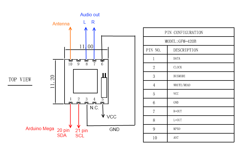

Danke schonmal,aber ich hätte trotzdem gerne einen gemeinsamen Minuspol,denn ich habe noch einen Radio-IC TEA5767 welcher auch einen gemeinsamen Minuspol hat und diese dann über einen Multiplexer (ADG409) schalten. MfG Matthias
