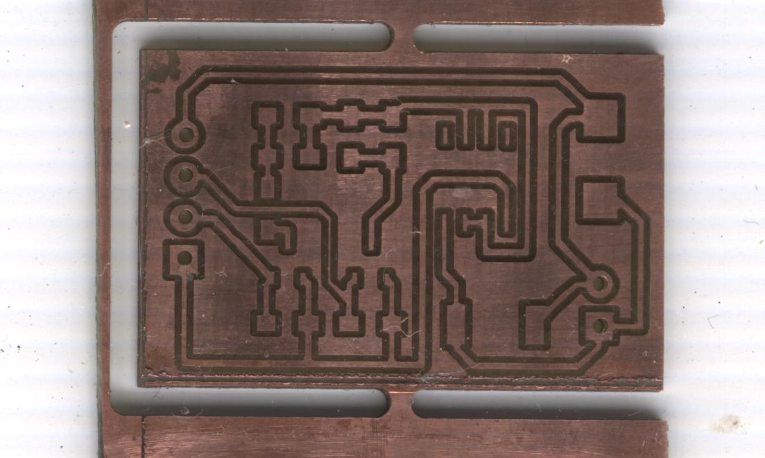

für alle die auf die Schnelle eine Platine fräsen wollen:
http://caram.cl/software/flatcam/
Aus den Gerberdateien lassen sich damit G-Code für
-Konturen
-Platinenumriss mit Haltestegen
-Bohrdaten
erstellen.
Vielleicht kommt auch noch irgendwann der Höhenausgleich dazu.
Ich finde das Prog ist einen Blick Wert...

Richtig. Selbst wer kein Konturfräsen macht, könnte sich aber damit den
Platinenumriss und die Bohrdaten bearbeiten.
Ich werde es bei Gelegenheit verlinken.

wenn man sich mit dem erzeugten G-Code etwas beschäftigt ist es leicht
möglich in KiCAD auch Frontplatten inkl. Aussparungen und Beschriftung
zu erstellen.
Es wird immer besser :-)
