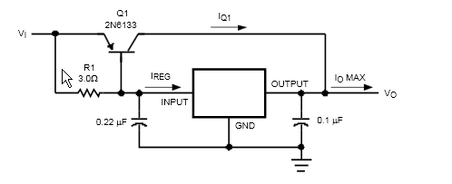

Längsregler - zusätzlicher Transistor grundsätzlich immer machbar?
Ich würde den Satz anders formulieren, dann musst du auch nicht mehr
fragen.
Zusätzlicher Transistor grundsätzlich immer unsinnig.
Kein Kurzschlussschutz, kein SOA Schutz, kein Übertemperaturschutz, also
3 Gründe warum die Schaltung den ersten Tag nicht überlebt.
Naja, wenn du eine Heizung haben willst , kannst du auch was fertiges
kaufen, Da musst du nichts mehr entwickeln.
Für mehr Leistung/höherer Spannungsunterschied I/O gehört da ein
Schaltregler hin.
