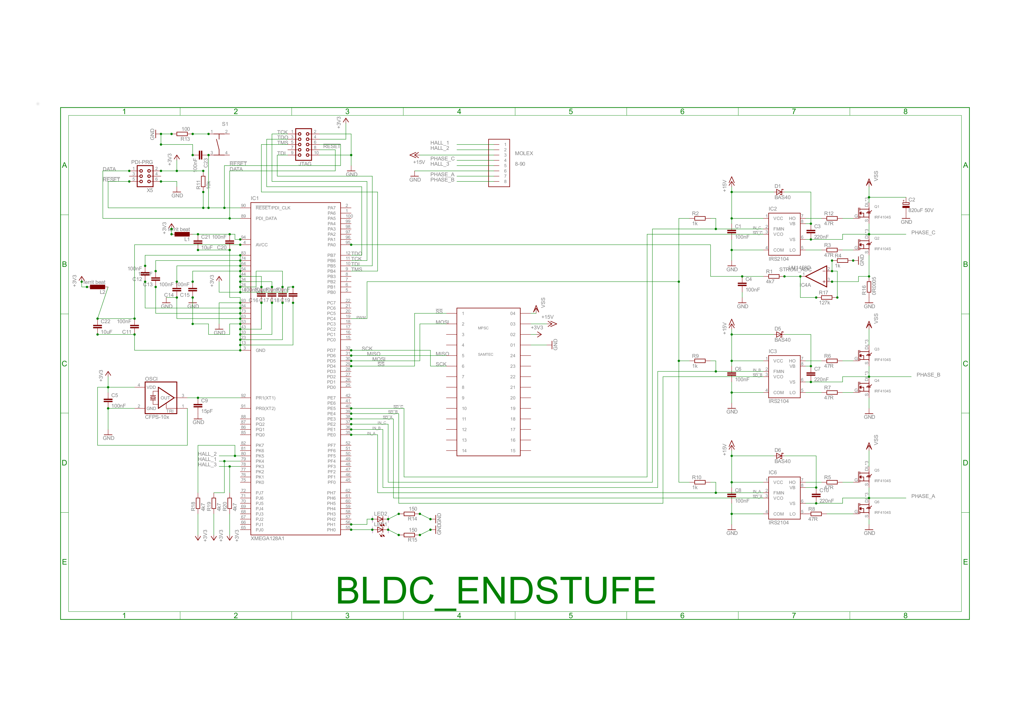

ich habe eine BLDC Endstufe mit einem Xmega realisiert (siehe Anhang).
Als Mosfets verwende ich IRL1104S_IR.
Wenn ich das PWM Signal messe schaut es sauber aus solange kein Strom
durch die Mosfets fließt (33.3 Volt Lipo).
Falls Storm anliegt bleibt der Mikrocontroller hängen und das Signal am
PWM ist total verrauscht. Auf der Zuleitung zum Microcontroller
(3.3Volt) sind keine Enbrüche messbar.
Falls ich das PWM Signal mit der gleichen Frequenz mit einem einfachen
output toggling und einer delay Funktion realisiere bleibt der Mic nicht
hängen und der Motor dreht.
Hättet ihr eine Idee an was die liegen kann. Ich habe beim PWM sowohl
direkt oder via PORTC versucht -> gleiches Ergebnis.
Vielen Dank schon mal für eure Ideen!

Du willst mit 0,5 Milliohm messen und auf 128-fache verstärken mit einem
womöglich noch mit single supply versorgten LM1458 ? Das kann nicht
gehen.

Ja das war die Idee... Wird wohl ungenau werden oder?

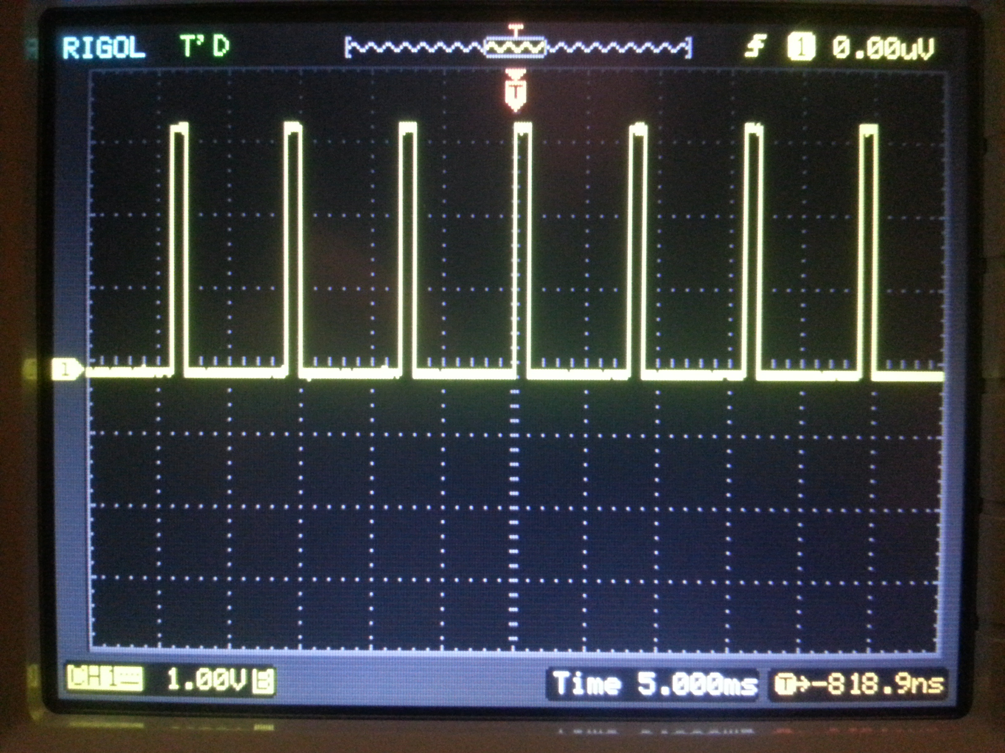

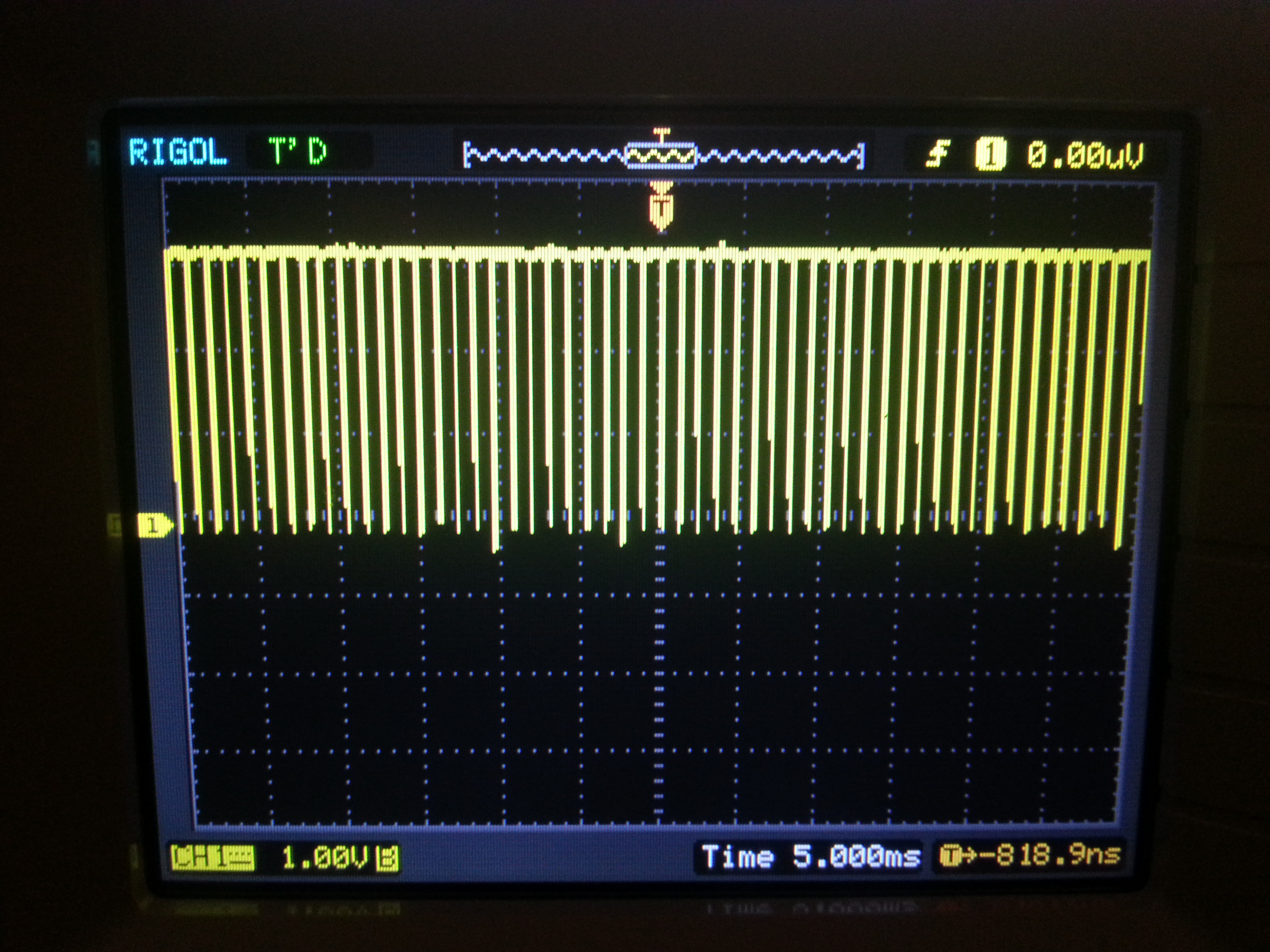

Ich hab noch ein Ozimessung vom IN Pin des IRS2104 angehängt. Einmal
ohne VSS und einmal mit 33.3Volt
von clean-energy (Gast)
ohne VSS
mit 33.3Volt

Wie um alles in der Welt kommt man auf eine solche Idee? Bei 10A Strom
hättest du damit gerade mal 5mV Spannungsabfall über deinem Shunt.
Alleine das rauschen in der Schaltung wird dir deinen Messwert
verfälschen.

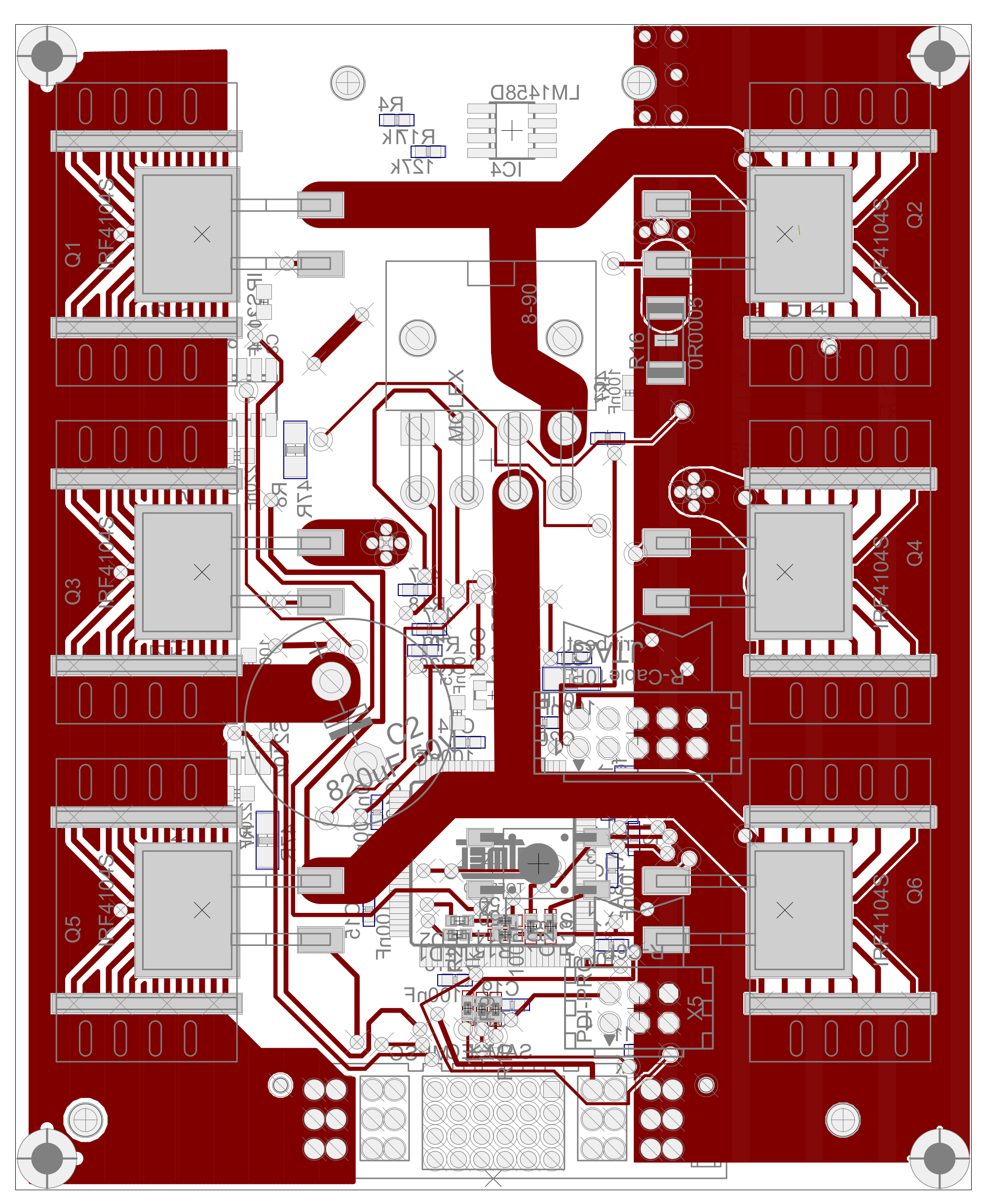

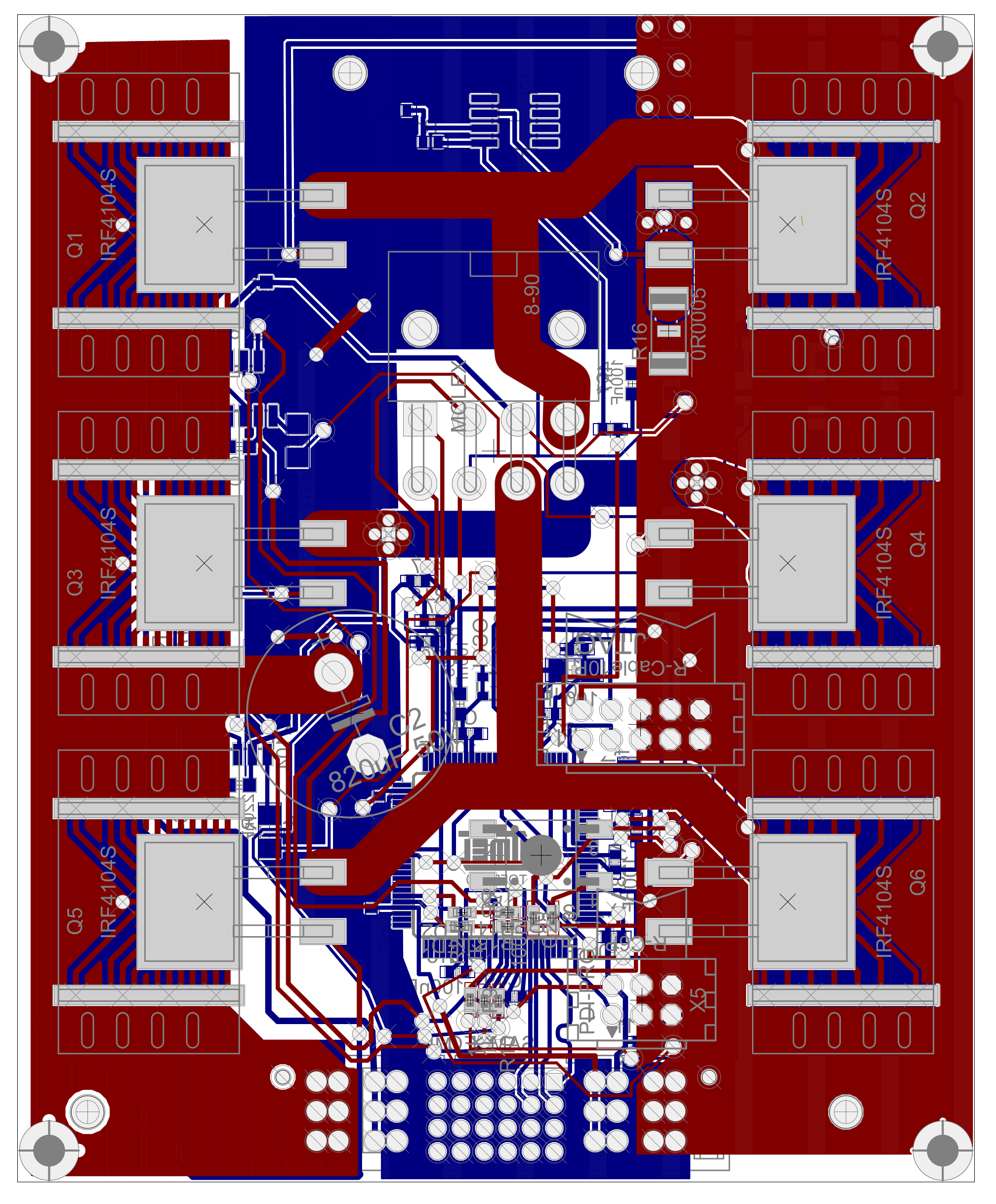

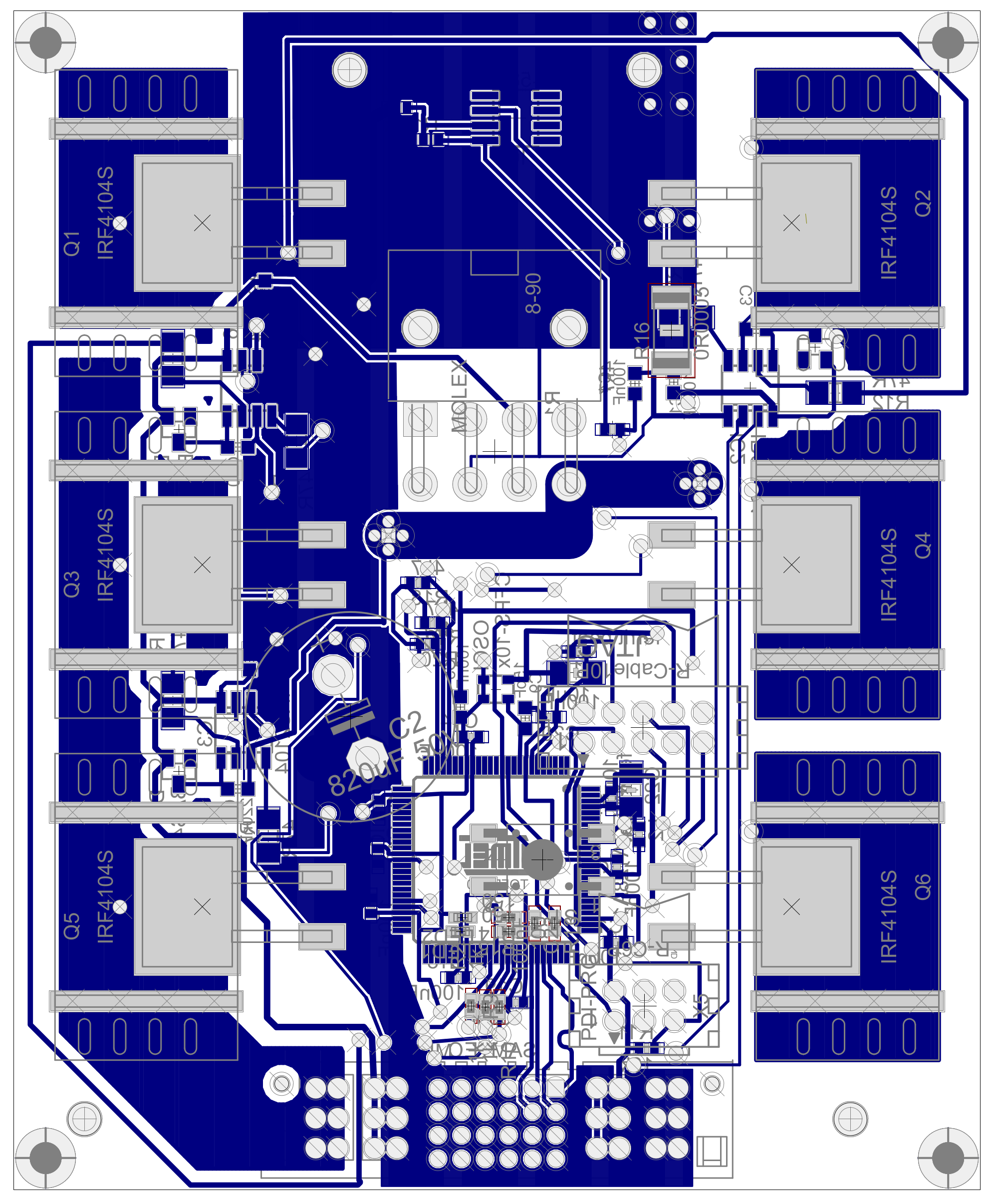

Das eigentliche Problem wird das Leiterplattenlayout sein.
MaWin schrieb:
> clean-energy schrieb:
>> Jedoch denke ich nicht, dass das das eigentliche Problem ist
Danke! Evtl. habt ihr da einen Hinweis. Anbei das Layout
