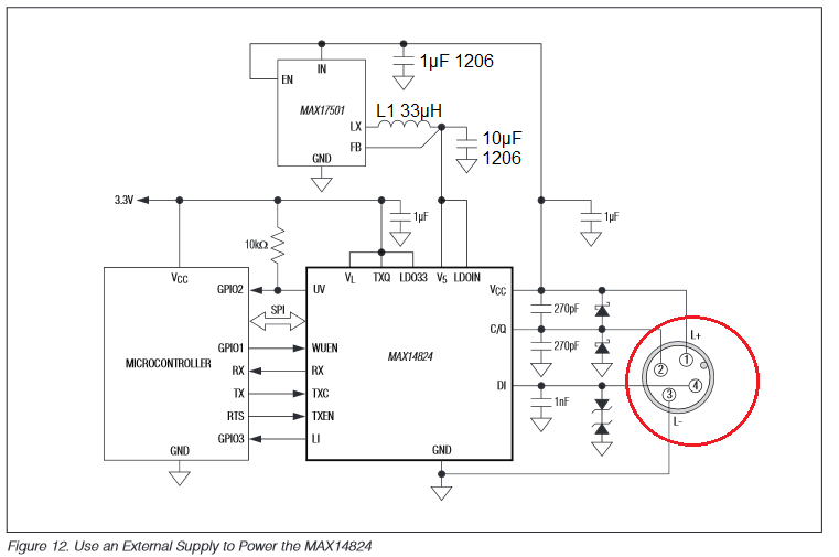

Weiß jemand was dieses Bauteil/Symbol, das auf dem Bild rot
eingekreiste, ist bzw. wie es in Eagle heißt?
Oder soll ich es einfach mit Printklemmen,Pinheads oder ähnlichem
nachbilden?

Du entscheidest, welcher Stecker bzw. Buchse, verwendet werden soll. Gut
überlegen, da nach Platinenentwurf unveränderlich.
Es lohnt sich etwas Zeit in ein "passendes" Gehäuse zu investieren.

Genau. Wenn Du einen IO-Link Baustein verwendest und ein IO-Link
kompatibles System bauen willst oder Dich damit verbinden willst,
solltest Du mal schauen, ob dafür Stecker resp. Buchsen spezifiziert
sind und diese verwenden.

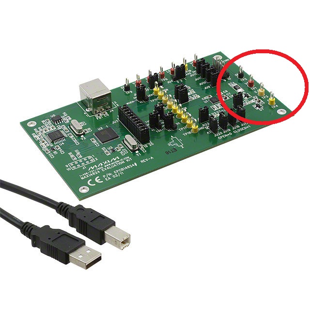

Durch Testpunkte kannst Du den Bedarf nach Informationen des Programmes
stillen (unbekanntes Bauteil) aber, im allgeneinen nichts, außer
vielleicht ein paar Lötnägel, anschließen.
Wahrscheinlich haben die meisten Gegenstellen irgendeinen Stecker. Dann
aber geht’s los: Wie komme ich an die bestehenden Anschlüsse ran? Darf
ich einfach löten? Drähte an die Stifte! Nach dem zehnten Mal bewegen
abgebrochen oder "verdammt, eben ging es doch noch".
In diesem Sinne: Viel Spaß noch!

> Danke fürs Erste, ich werde die Buchse vermutlich mit Test-points
> realisieren, zumindest haben die Entwickler des EV-Kits das auch so
> gemacht.
Die einzig entscheidende Frage ist doch:
Willst du diese Buchse direkt auf die Platine löten?
Wenn nicht, dann ist das ziemlich egal, was du auf der Platine
verwendest, z.B. Pinheads oder einfach nur Lötaugen. Vielleicht willst
du auch auf der Platine einen Stecker für das Verbindungskabel zu dieser
Buchse verwenden. Dann muß eben dieser Stecker ausgewählt werden.

Ja will ich, diese Schaltung soll dann auf einer Platine "aufgebaut"
sein.
Ich hätte es mir so vorgestellt das ich die einzellnen Drähte des Kabels
an die Pins löte.
Wenn ich so darüber nachdenke, könnte das aber zu einem Problem werden,
falls diese Drähte nicht ordentlich anzubringen sind.

Ich meinte, ob du die Buchse mechanisch direkt in die Platine löten
willst. Nur dann wäre das Layout wichtig.
Du schreibst aber, daß du "Drähte des Kabels an die Pins" löten willst.
Also scheinbar soll zwischen Platine und Buchse ein Kabel sein (oder
einzelne Drähte), richtig? In diesem Falle kannst du die Anschlüsse auf
der Platine gestalten, wie du möchtest.

> In diese Testpoints, die im Datenblatt erwähnt werden, werden dann diese
> "Stifte" hinein gesteckt und angebracht. Sehe ich das richtig?
> Wie lautet der Fachbegriff für diese Stifte?
pcb mounted test point
http://www.mynewsletterbuilder.com/email/newsletter/1410202409
oder mit vollen Titel:
 color-coded PCB mountable loop-style test point
http://news.thomasnet.com/fullstory/Test-Points-are-color-coded-to-facilitate-identification-502041
