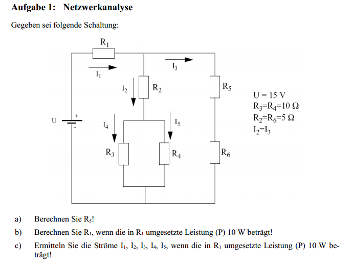

Hallo liebes Forum, ich habe etwas an dieser kleinen Aufgabe (Aufgabenteil b) zu knabbern und zwar die Lösung gegeben aber der Rechenweg wurde uns leider nicht erklärt. Der Widerstand lautete im Tutorium 2,5 Ohm für R1 bei 10W und ich kann die Lösung selbstverständlich reproduzieren, verstehe allerdings nicht, warum 5V Spannung an R1 anliegen, nur so würde sich die Lösung schließlich ergeben. Kann mir jemand also evtl. erklären, wie ich diese Aufgabe zu lösen habe? Grüße Tom W.

Gibt's bei einer quadratischen Gleichung nicht 2 Lösungen? (R1=2,5 oder 10Ohm?)
Die Spannung über R1 ist nur 5 Volt für R1 = 2.5 Ohm. -> Die Spannung ist abhängig vom Widerstand. Der Gesamtstrom in der Schaltung ist:
Die Leistung an R1 ist:
Dies führt zur Gleichung:
Aufgelöst nach R1 gibt das 10 Ohm und 2.5 Ohm.
Ich hab jetzt erst verstanden wie das gemeint war, oh man... Welches Ergebnis habe ich denn nun zu verwenden? Bzw. gibt es einen Grund, warum nur 2,5 Ohm gilt? Ergebnisse sind tatsächlich 10 und 2,5 Ohm
Ich würde sagen du kannst einen der beiden Werte auswählen und mit diesem weiterrechnen. Korrekt sollte beides sein. Zeig uns doch mal der vorgeschlagene Lösungsweg.
Es gibt ja leider keinen, wir bekamen nur die Antwort 2,5 Ohm. Das sind allerdings auch nur Übungsaufgaben also können wir vermutlich froh sein, dass wir zumindest eine Antwort bekommen haben.
Normalerweise hat die Reihenfolge der Unteraufgaben schon ihren Grund. Damit wird man systematisch an die Lösung herangeführt. Hier ist eben als erstes R5 gefragt und damit sieht man sehr schnell, dass die beiden Zweige symmetrisch aufgebaut sind. Mit freundlichen Grüßen Thorsten Ostermann
So wie ich es verstanden habe war Aufgabenteil a) kein Problem.
Ganz genau, mit Aufgabenteil a gab es keine Probleme. Ich habe mir einfach die Formeln für die Leistung nicht genau genug angeschaut...

Tom Walder schrieb: > wir bekamen nur die Antwort 2,5 Ohm. Dann kannst Du jetzt Deinen Prof schocken: Es sind beide Lösungen richtig. Das untere Netz (R2 bis R6) hat unter den gegebenen Bedingungen 5ohm. R1 = 2.5ohm => I1 = 2A, Ur1 = 5V, Pr1 = 10W, Unetz = 10V R1 = 10ohm => I1 = 1A, Ur1 = 10V, Pr1 = 10W, Unetz = 5V Das ist ein Spannungsteiler. Maximale Leistung an R1 gibt es - immer beim unbelasteten Spannungsteiler -, wenn R1 = Rnetz. R1 = 5ohm => I1 = 1.5A, Ur1 = Unetz = 7.5V, Pr1 = 11.25W Wenn Du Dir die Grenzwerte anschaust R1 = 0 => Ur1 = 0, Pr1 = 0W R1 = unendlich => I1 = 0, Pr1 = 0W siehst Du, dass die Leistung eine Parabel über dem Widerstand bildet. Wenn Du nicht im Scheitel der Parabel mit R1 = Rnetz bist, MUSS es zwei Lösungen geben. Wenn natürlich als weitere Bedingung Ur1 = 5V eingeführt wird, fällt eine Lösung weg. Aber das steht nicht im Aufgabenblatt. Natürlich ergeben sich auch für I1 bis I5 aus c) je 2 Lösungen.
