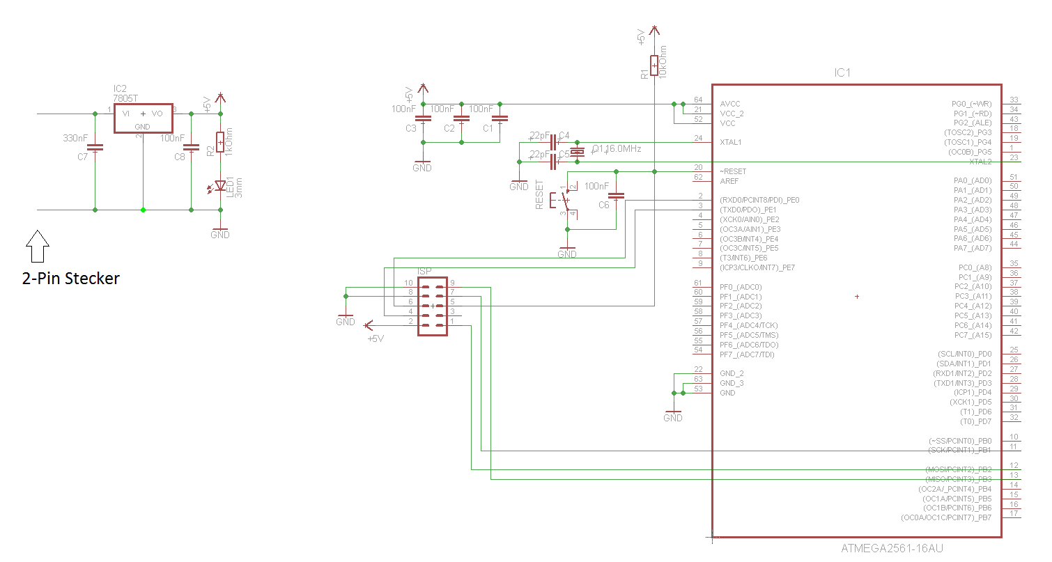

nachdem ich nun schon länger einen ATMega16 auf einem fertigen Board
programmiert habe, möchte ich nun mein eigenes Board mit einem
ATMega2561 entwickeln. Das große Ziel ist es dabei einen Controller für
einen Quadrokopter zu haben (aber eins nach dem anderen). Dabei haben
sich bei mir jetzt schon einige Fragen angesammelt. Es tut mir leid,
wenn man manche auch noch mit google lösen könnte aber ich hab mich in
den letzten Tagen so viel in die Marterie eingelesen, dass ich
vielleicht auch mittlerweile zu matt in der Birne bin um auf meine
Fragen noch passende Antworten zu finden ;)
Nun zu meinen Fragen. Der Schaltplan auf diese sie sich beziehen sollte
angehängt sein.
1.
Ich möchte den USBAsp-Programmer verwenden. Dazu habe ich die Pinbuchse
so wie in meinem Schaltplan angeschlossen. Zu allererst, fumktioniert
das so? Falls ja, dann kann man die Versorgungsspannung ja über den
Programmer oder über eine externe Spannungquelle beziehen. Mein Plan war
es, beim flashen die externe Versorgung abzuklemmen. Würde das so mit
der gegebenen Schaltung funktionieren?
2.
Der Programmer wird ja an die SPI-Pins des Microcontrollers
angeschlossen. An diese möchte ich aber auch noch einen anderen Chip
anschließen. Kann ich die SPI-Pins also einfach sowohl an die
Programmer-Buchse als auch an das Peripherie-Gerät anschließen oder muss
ich da Jumper einbauen, um das ganze voneinander zu trennen?
3.
In dem Datenblatt des ATMega2561 steht folgendes: "SPI: 3". Ich verstehe
das so, dass es 3 SPI-Anschlüsse gibt, jedoch hat der ATMega251 nur
einen /SS-Pin. Wie soll ich das jetzt also verstehen?
4.
Ich habe meinen Spannungswandler so beschaltet, dass eine LED leuchten
soll, wenn eine externe Spannung anliegt. Allerdings habe ich im
Internet auch noch einige andere Beschaltungen gefunden, die den
gleichen Zweck erfüllen sollen, jedoch noch massig andere Dioden, Elkos
etc. benutzen. Der Vorteil daraus ist mir bisher nicht klar geworden.
Wie verschalte ich meinen Spannungswandler also nun am besten, um das
gewollte Verhalten zu erzeugen?
5.
In meinem Schaltplan fehlt noch an der markierten Stelle ein
2-Pin-Stecker für die externe Spannungsversorgung. Allerdings findet man
da ja 1000 und keine Stecker auf einmal und ich blick da nicht mehr
durch. Kann mir jemand einen einfachen Anschluss empfehlen, welcher
polarisiert und angewinkelt ist, um ihn auf mein PCB aufzulöten?
6.
Das hat mit den vorherigen Fragen zwar nichts mehr zu tun, jedoch stellt
sich mir eine Frage bezüglich Fernsteuerungen, die mich momentan nicht
mehr loslässt.
Wenn ich jetzt z.B. eine 6-Kanal Fernsteuerung kaufe, dann bekomme ich
massig Infos zu dem Sender wie toll der doch ist, was der alles kann
etc. Zum Empfänger findet man jedoch fast gar nichts. Ich gehe mal davon
aus, dass der Empfänger mehrere PWM Signale ausgibt. Welche Spannung
haben die, muss man den Empfänger auch noch an eine Spannungsquelle
anschließen? Und wenn ich jetzt die Signale der Fernsteuerung in meinen
Mikrocontroller einlessen will, muss ich dann wirklich die PWM-Signale
der Empfängers einlesen, oder gibts da noch andere Empfänger?
Vielen Dank an alle, die sich meine Fragen angeschaut haben und mir
gegebenfalls helfen können :)

1 Es gibt im Eagle einen fertigen ISP10 Stecker.
2,3 Du kannst alle Geräte parallel anschalten. Der Programmer braucht
keinen SS-Pin. Alle restlichen Pin sind High-Z beim Programmieren.
Beim TQPF64 hat "Holger" natürlich Recht.
4 Die Led wird immer leuchten wenn 5V vorhanden sind.
5 Hohlbuchse
6 Fernsteuerempfänger geben in der Regel kein PWM aus sondern Impulse in
der Länge von etwa 1,5 bis 2,5msec je Kanal.
OP #3717161
Vielen Dank für die Antworten.
Habe ich den nicht sogar verwendet? Zumindest ist es der gleiche Stecker
den auch der 08/15 USBAsp-Board verwendet. Danke für den Hinweis mit der
Pinbelegung, das wär mir so im Datenblatt nicht aufgefallen. Also muss
ich vom ISP-Stecker ausgesehen MOSI an PE0, MISO an PE1 und SCK an PB1
schließen? Was ist mit den RxD und TxD Pins. Deren Anschluss wird als
optional bezeichnet. Verliere ich irgendwas, wenn ich die einfach auf
GND ziehe?
Frage 2 wurde damit für mich erklärt. Frage 3 stellt sich mir da immer
noch.
Das ist irgendwie logisch und wurde mir auch gerade klar. Ich lasse die
LED jetzt einfach so beschaltet.
> 5 Hohlbuchse
Ich habe da die HEBW 21/25 gefunden wofür es auch in
con-jack/JACK-PLUG/SPC4078 eine EAGLE-lib gibt. Soll ich aber jetzt
letztenendes eine Buchse mit 2,1mm oder 2,5mm benutzen? Tuen sich da
irgendwelche schwerwiegenden Unterschiede auf?
Mit diesem kleinen Stups in die richtige Richtung und weiteres einlesen
in die Materie meine ich jetzt auch die Empfänger verstanden zu habe :)
> GND ziehe?
RxD und TxD entweder über einen Widerstand auf GND oder einfach offen
lassen. Die sind zum Programmieren nicht relevant. Man könnte damit
Debuggen (hab zwar schon lange nichts mehr mit AVRs gemacht).
Für die Beschaltung, siehe S. 393 vom Datenblatt (MOSI = Master out,
Slave in; MISO = master in, slave out. Hiebei ist natürlich der Brenner
der Master)
