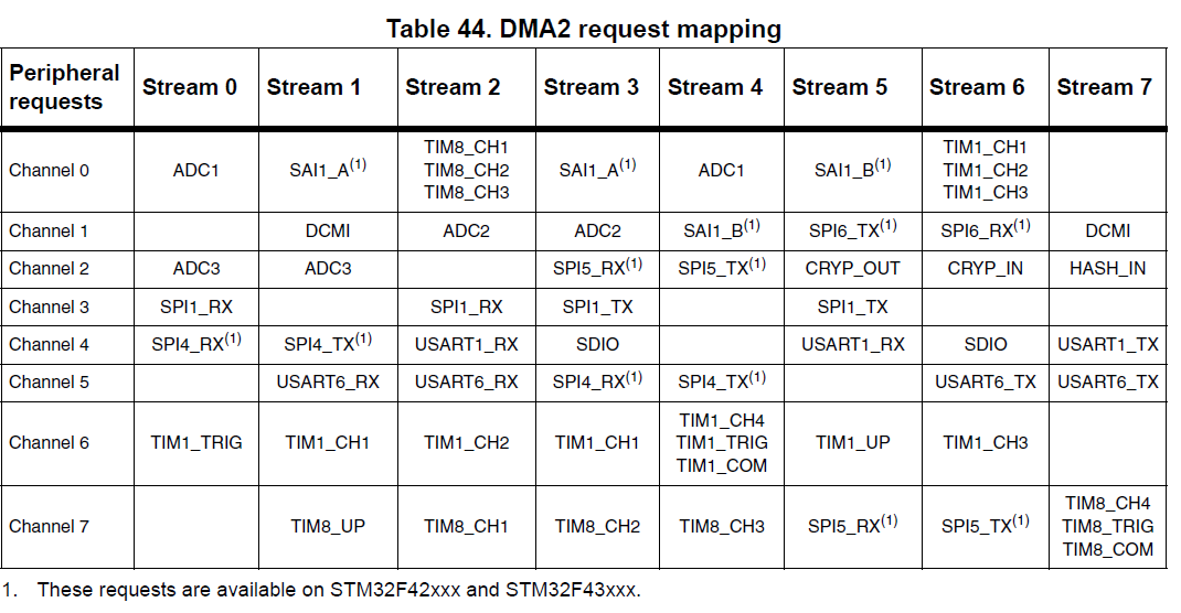

Hallo zusammen
Ich möchte die USART1 über den DMA starten, was aber nicht richtig
gelingt, denn jetzt habe ich endlos Zeichen auf dem Port, das heisst das
Senden funktioniert, aber stellt nicht mehr ab, wieso das?
unsigned char bufferRS485[129] = "Hello World, this is a DMA test. If
you can read this the DMA is still working!\n";

void DMA_RS485_Init(void)
  RCC_AHB1PeriphClockCmd(RCC_AHB1Periph_DMA2, ENABLE);
  DMA_InitTypeDef DMA_InitStruct;
  DMA_StructInit(&DMA_InitStruct);
  DMA_InitStruct.DMA_Channel = DMA_Channel_4;
  DMA_InitStruct.DMA_PeripheralBaseAddr = (uint32_t)&(USART1->DR);
  DMA_InitStruct.DMA_Memory0BaseAddr = (uint32_t)&bufferRS485;
  DMA_InitStruct.DMA_DIR = DMA_DIR_MemoryToPeripheral;
  DMA_InitStruct.DMA_BufferSize = 129;
  DMA_InitStruct.DMA_PeripheralInc = DMA_PeripheralInc_Disable;
  DMA_InitStruct.DMA_MemoryInc = DMA_MemoryInc_Enable;
  DMA_InitStruct.DMA_PeripheralDataSize =
DMA_PeripheralDataSize_HalfWord;
  DMA_InitStruct.DMA_MemoryDataSize = DMA_MemoryDataSize_HalfWord;
  DMA_InitStruct.DMA_Mode = DMA_Mode_Circular;
  DMA_InitStruct.DMA_Priority = DMA_Priority_Medium;
  DMA_InitStruct.DMA_FIFOMode = DMA_FIFOMode_Disable;
  DMA_InitStruct.DMA_FIFOThreshold = DMA_FIFOThreshold_HalfFull;
  DMA_InitStruct.DMA_MemoryBurst = DMA_MemoryBurst_Single;
  DMA_InitStruct.DMA_PeripheralBurst = DMA_PeripheralBurst_Single;
  DMA_Init(DMA2_Stream7, &DMA_InitStruct);

Gast #3717028
>Passt jetzt, ausser dass die Ausgabe zu lange ist (siehe Bild)
Ein char ist kein Halfword.

Ok, habe es jetzt so gemacht:
  DMA_InitStruct.DMA_BufferSize = 81;
  DMA_InitStruct.DMA_PeripheralDataSize = DMA_PeripheralDataSize_Byte;
  DMA_InitStruct.DMA_MemoryDataSize = DMA_MemoryDataSize_Byte;
  DMA_InitStruct.DMA_Mode = DMA_Mode_Normal;
  DMA_InitStruct.DMA_FIFOMode = DMA_FIFOMode_Enable;
  DMA_InitStruct.DMA_FIFOThreshold = DMA_FIFOThreshold_Full;
Trotzdem habe ich am Anfang 0x00 vor dem 0x48 (H), warum dies?
Danke Holger

Gast #3717061
Ist dein String wirklich 81 Zeichen lang?
Versuchs mal so:
DMA_InitStruct.DMA_BufferSize = strlen(bufferRS485);
OP #3717067
> Versuchs mal so:
Nein waren 80, aber habe dies schon gefunden gehabt, DANKE!
