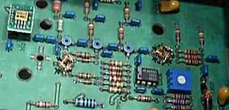

von Matthias W. (matt007)
Hier ist der Einbau der Dioden zu sehen. Links oben der MB506 in SMD.
Rechts unten das Kabel zur Buchse hinten. Leichter ist es die Buchse
direkt vorne auf der Leiterplatte anzuschrauben - wenn man sie denn hat.

Das SMD-IC MB506 ist nun verbaut - so wie oben zu sehen. Die Dioden
fehlen noch. Und die Buchse.
