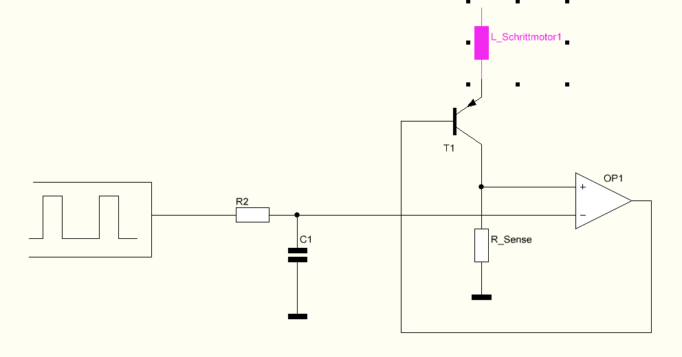

Hsllo liebe Gemeinde,
Ich beschäftige mich die letzten Tage mit Schrittmotoren und wie ich sie
mit einem Microcontroller regeln kann, da habe ich im WWW verschiedene
Schaltungen gesehen, dabei ist mir die Schaltung im Anhang eingefallen.
So sollte ich doch die Drehzahl sowie Moment des Schrittmotors gut
Regeln können, den Strom stelle ich über PWM ein, und wenn ich die
Referenzspannung Sinusförmig erzeuge, Ist doch auch der Strom
Sinusförmig?
Im Programm würde ich mir sehr viel Aufwand ersparen mit dem ich den
Strom sonst regeln würde.
Wenn mich jemand beraten kann wäre ich sehr dankbar :)

Hallo Joachim,
wenn du nicht gerade einen Motor mit >8A Phasenstrom ansteuern willst
gibt es das alles fix und fertig als IC incl. Mikroschrittansteuerung
(das entspricht deiner Idee mit dem Sinus). Das muss man heute nicht
mehr diskret aufbauen. Schau dir mal die gängigen ICs an und wirf einen
Blick in die Datenblätter:
http://www.schrittmotor-blog.de/ubersicht-uber-gangige-integrierte-schrittmotor-treiber/
Ein Beispiel für selbst erzeugte Stromsollwerte für Mikroschritt habe
ich von 10 Jahren für L6203 und L6506 realisiert:
http://www.ostermann-net.de/electronic/schritt/sm_hpstep.htm
Ich hoffe, du willst 4 davon bauen für jeden Schrittmotor und kannst nur
unipolare Schrittmotore verwenden, denn wie polst du sonst die Spannung
der Spule um damit der Motor mehr als bloss 180 Grad rumdreht ?
> Sinusförmig?
Typisches Kinderzeug, denn du hast offensichtlich nie ausgerechnet,
welche Werte R und C haben müssen, um das vom uC erzeugte PWM Signal so
weit zu dämpfen daß es ein SInus wird und sich gleichzeitig so schnell
ändern kann, daß es die Schrittfrequenz des Motors als Sinus ausgeben
kann.
Auch ist deine Stromsenke mit PNP nicht besonders elegant. Normalerweise
baut man die mit NPN
 PMW                 +Ub
  R                 Motor
  |     |  >--+--R2--|<
  |  +--|-/   |       |E
  |  |        Cx      |
  C  |        |       |
  |  +--------+--Rx---+
  |                 Shunt
  +-------------------+--o
und da gibt es kuriose kleine Rx und Cx Bauteile die du einfach mal
"vergessen" hast, die aber zur Stabilität der Schaltung i.A. notwendig
sind.
Vergiss deine analoge lineare Schaltung hoher Verlustleistung, und bau
es so wie alle anderen auch: Falls angenäherter Sinus für Mikroschritte,
dann mit Chopper, wie es ein TB6560 von alleine kann, oder PBL3717,
LB1847, THB6064AH.
Mit einem L297/L298 kann man zwar auch Mikroschritte produzieren durch
erzeugen einer sinusförmigen VRef Spannung per RC Filter wie bei deiner
Schaltung, aber die Nachteile (Langsamkeit) sind so gravierend, daß
niemand das tut.
