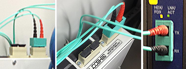

Kann man, ausgehend von den rel. schlechten Bildern, eindeutig
bestimmen, welches LWL-System hier Verwendung findet?
Ich bin in der unangenehmen Lage, aus Zeit- und Termingründen ohne
weitere Rücksprache schnellst möglich passende Ethernet-LWL-Konverter
bestellen zu müssen. Danke!

Multimode habe ich in der freien Wildbahn bei Strecken, die kein WDM
hatten, eigentlich immer mit 850nm gesehen. Türkises LWL und SC deuten
für mich auch auf multimode 50/125 OM3 hin.
Singlemode wäre meist gelb und tendenziell eher mit LC Steckern zu
finden.

Ich denke auch Multimode, auch wegen den beigen Kupplungen. Obs nun
50/125 oder 62,5/125 ist würde ich aber nicht vermuten wollen.
Wobei 62,5/125 inzwischen schon sehr aus der Mode ist.
> finden.
Je nach Ort, SC ist durchaus auch gebräuchlich.

Nein, LC-Buchsen sind bedeutend kleiner. Das sind einfach
SC-Duplex-Stecker.

Ich denke das täuscht. LC ist mit zwei Faser knapp so breit wie 1x RJ45
ein SC Päärchen schafft knapp die doppelte breite. Das türkise
Plastikteil dient dazu, die Zuordnung RX/TX Faser eindeutig
festzulegen/das Päärchen beisammen zu halten.
Die zwei Stecker stecken im aktiven Bauteil (das mit den LEDs) in einer
Doppelbuchse (wahrscheinlich ein fertiger Transceiver nach dem 9pin
Standard) Die kenne ich so auch nur als SC Ausführung. bei LC verwendet
man in der Regel SFP Einschübe.
Das anderen Ende sieht für mich nach einem Patchpanel aus. Dort wird es
intern mit pigtails auf die Hausverkabelung gehen.
Solltest du nur Medienconverter mit SFP Einschub bekommen, achte darauf,
dass die SFPs zur verwendeten Wellenlänge passen. Ohne nähere Daten darf
man von standardwellenlängen ausgehen. (850nm) - Die Frage, die sich
stellt, ist welche Datenrate die Gegenstelle unterstützt und ob ein
moderner Medienconverter mit SFP diese auch Unterstützt. Die oben
genannten 9Pin Transceiver machen IMHO maximal 100mBit.
Was ist das denn für eine Anwendung/Umgebung/Anlagenalter?

Es geht einfach darum, eine von einer Fremdfirma verlegte und quasi
überzählige LWL-Leitung quer durch ein Gebäude, für andere Zwecke zu
benutzen. Ich habe auf der einen Seite die im Foto links und mittig
erkennbare Duplexbuchse (mit schwarzem Staubschutz) und in einem anderen
Raum das andere Ende auf einem LWL-Patchfeld.
Da kommt es ja - grob vereinfacht - nur darauf an, dass ein Pärchen von
Mediakonvertern zusammenarbeitet. Ich nehme, an, dass z.B. diese Geräte
dafür ausreichend sind, oder?

wenn dir 100mBit reichen, sollte das funktionieren. Für ähnliches Geld
bekommst du aber auch schon GBit. Da du sowieso zwei LWL Patchkabel
brauchst, fällt der Unterschied zwischen SC/SC Patch und SC/LC Patch
auch nicht ins Gewicht:
