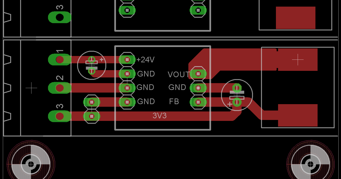

Guten Abend zusammen,
ich bin noch recht unerfahren was Schaltregler angeht, muss aber jetzt
eine möglichst effiziente Spannungsversorgung für einen uC +
Schnittstellen für mein Board entwickeln. Aus diesem Grund möchte ich
vorab erstmal ein Testboard machen, mitdem ich 2 ausgesuchte
Schaltregler bei verschiedenen Schaltfrequenzen, Spulen und
Kondensatoren mit verschiedenen Strömen testen möchte. Um Geld zu sparen
habe ich mir gedacht ich mache den Schaltregler steckbar und die Spule +
Kondensatoren kommen auf das andere Board.
Mich würde zunächst interessieren was die Mehrheit denkt, ob ich
mithilfe dieses Boards vertrauenswürdige Messwerte bekommen kann.
Untersucht werden soll wie effizient der Regler arbeitet. Die Testströme
bewegen sich zwischen 10 und 500 mA und die Schaltfrequenzen der Regler
zwischen 50 - 250 KHz. Eingangsspannung zwischen 13V - 36V. Der
abgebildete Schaltregler ist ein LTC3630. Die gestrichelten
Polynomränder sind von Cutout Polynomen, die werden nicht miterstellt.

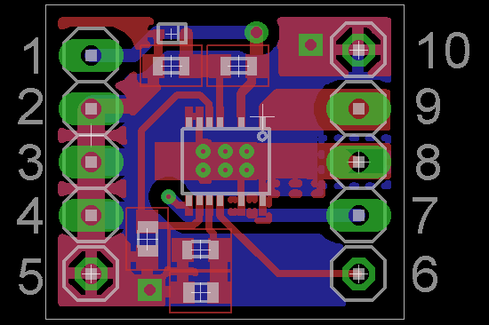

Nun zum Board mit dem Regler drauf:
Pin 1: Eingangsspannung
Pin 2: GND andem  nur der Eingangskondensator hängt
Pin 3: GND der Eingangsspannung
Pin 4: GND für die Ausgangsspannung
Pin 5: GND für Oszi
Pin 6: Schaltfrequenzausgabe
Pin 7: feedback Eingang
Pin 8: GND an dem nur der Ausgangskondensator hängt
Pin 9: Ausgang zur Spule
Pin 10: GND für Oszi
Moderator (Firma: Titel) Persönliche Seite #3719579
Mark A. schrieb:
> und die Spule + Kondensatoren kommen auf das andere Board.
Vergiss es. Du wirst zwar Unterschiede feststellen, die werden aber
praxisfern und irrelevant sein. Nach besser jeweils ein richtiges
optimales Layout und teste das mit. Denn das Layout ist eines der
wichtigsten Bauteile eines Schaltreglers. Siehe dort:
http://www.lothar-miller.de/s9y/archives/46-EMV-Optimiertes-Schaltreglerlayout.html

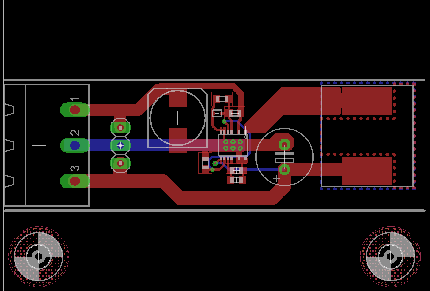

OP #3720691
so im Anhang ist mein überarbeitetes Design mit einem Schaltregler.
Findet jemand einen groben Fehler ?
HildeK schrieb:
> Und wenn du Regler-ICs mit exposed Pad verwenden willst und von Hand
> löten musst, dann nimm nur eine möglichst große Via unter dem Package
ok, meine überlegung war nun das Pad länger als das Gehäuse zu machen,
so ca 1 mm überstehen zu lassen um da mit dem Lötkolben ran zu kommen.
Dürfte für einen Prototypen doch nichts aus machen ? Macht das einen
großen Unterschied aus, wenn ich anstatt den 6 Vias nur eine mit ca
1.1mm Bohrdurchmesser nehme ? Die würde gerade so reinpassen.

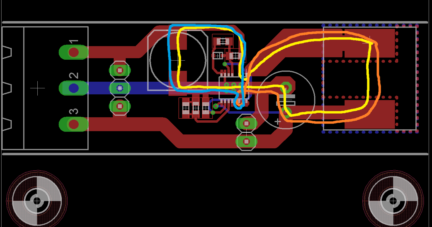

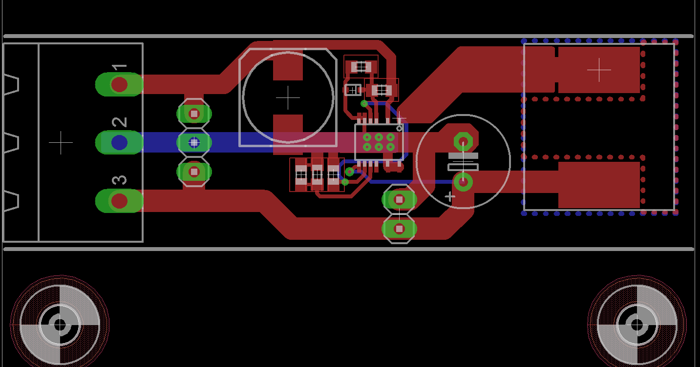

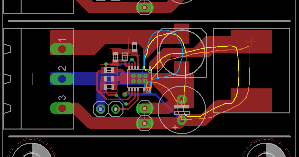

OP #3721002
so, hab das Layout nochmal klein geändert,und direkt neben dem
Ausgangskondensator einen pinheader hinzugefügt, um dort dann die Last
anzuschließen. Hab mir auch mal die Stromlauflinien nach
http://www.lothar-miller.de/s9y/archives/46-EMV-Op... eingezeichnet (
Gelb: Laden, Orange: Leerlauf, Hellblau: Umschaltzeitpunkt). Sind
vielleicht ein wenig zu lang aber ich bin eigentlich recht zufrieden
damit.
Was haltet Ihr davon ?
Moderator (Firma: Titel) Persönliche Seite #3721015
Mark A. schrieb:
> Sind vielleicht ein wenig zu lang aber ich bin eigentlich recht
> zufrieden damit.
Mich würde sehr stören, dass der Strom immer um die drei Bauteile
überhalb des Reglers herumfließt. Den Regler vermutlich auch.
Ich hätte mich da erst mal an das Beispiellayout im Bild 12 auf Seite 20
gehalten. Und mir erst dann was ausgredacht, wenn dort die
Stromschleifen grausig schlimm gewesen wären. Sind sie aber nicht...

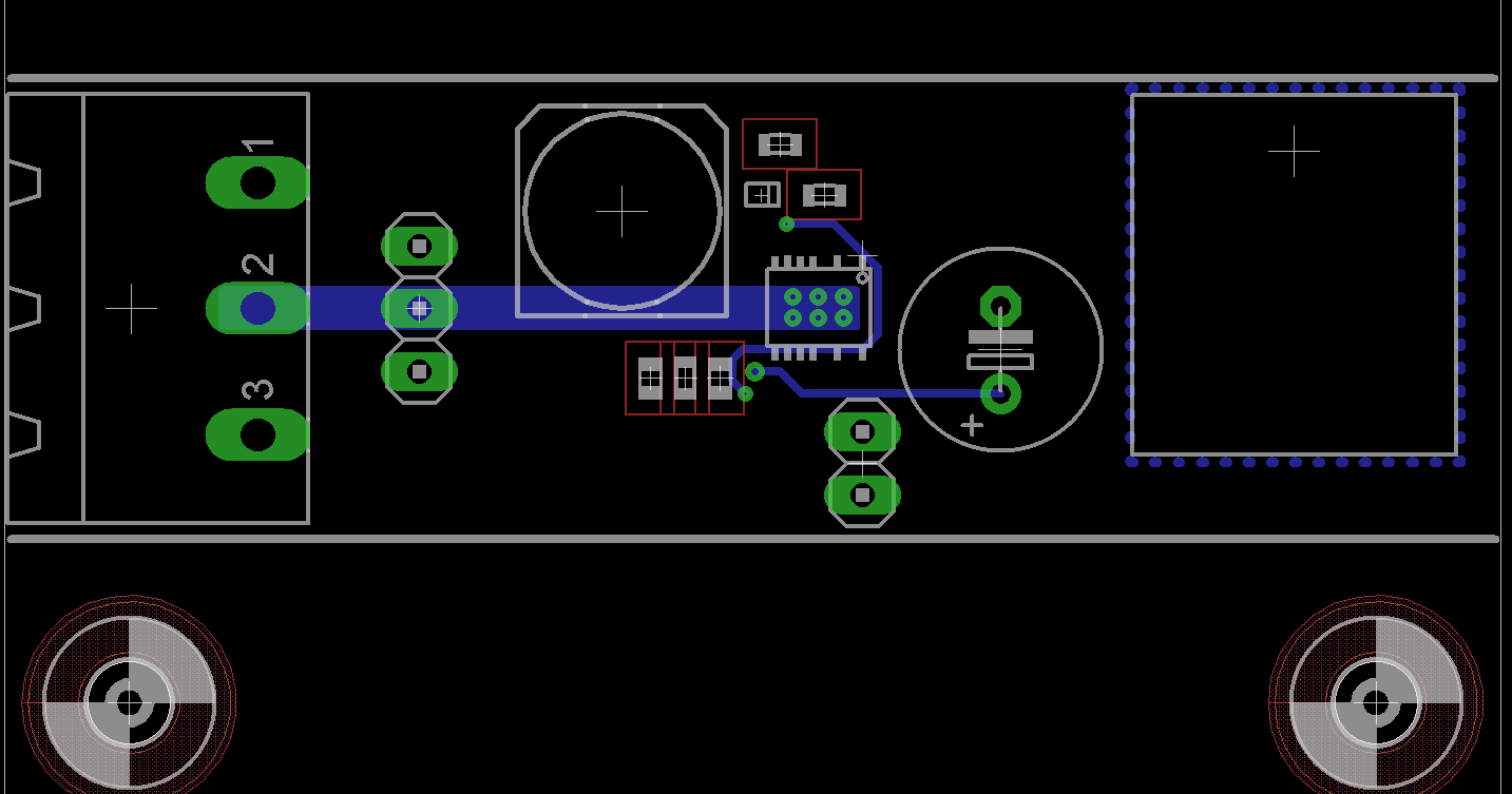

OP #3721072
hätte ich gerne so gemacht, nur einen Kondensator zu finden, bei dem ich
eine Leiterbahn zwischen seinen Pads, bei geforderten Dicke, durchführen
kann ist fast unmöglich. Vin möchte ich bis an die Grenze testen können,
was bei dem Regler 60V sind! Deswegen musste ich den Eingangskondensator
umplazieren, ansonsten sieht mein Layout fast gleich aus.
