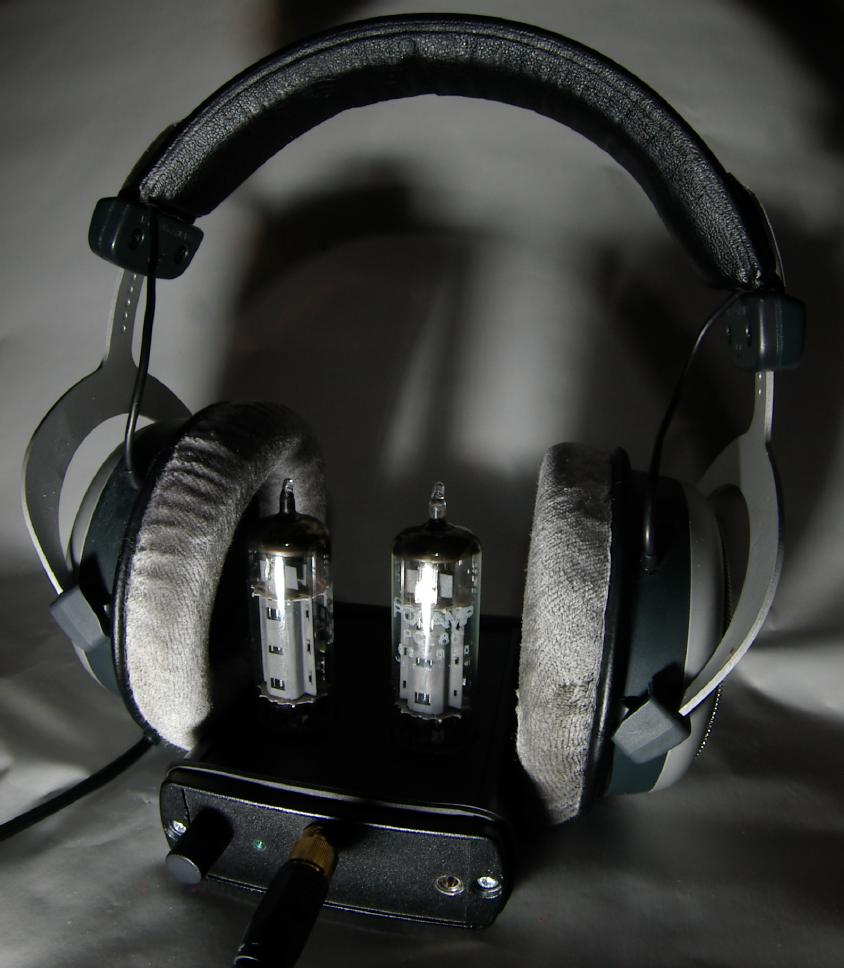

Ich habe vor einiger Zeit einen Röhrenkopfhörerverstärker gebaut
(http://elektronik-radio.de/media/6e7524ab7e59a851ffff8077ffffffef.JPG),
der soweit auch funktioniert. Allerdings vermisse ich diesen immer
wieder verehrten "warmen" Röhrenklang.
Die verwendete Röhre ist eine TAD 12AU7.
Ist der Röhrenklang nur Einbildung oder kommt er erst, wenn die Endstufe
auch mit Röhren aufgebaut wird?

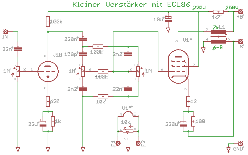

Auf der Seite von Burkhard Kainka habe ich diesen Verstärker gefunden:
http://www.b-kainka.de/roehrfaq.htm (erstes Bild + Text)

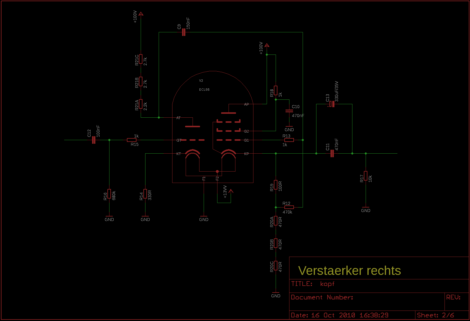

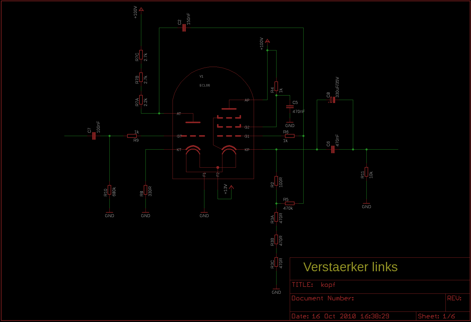

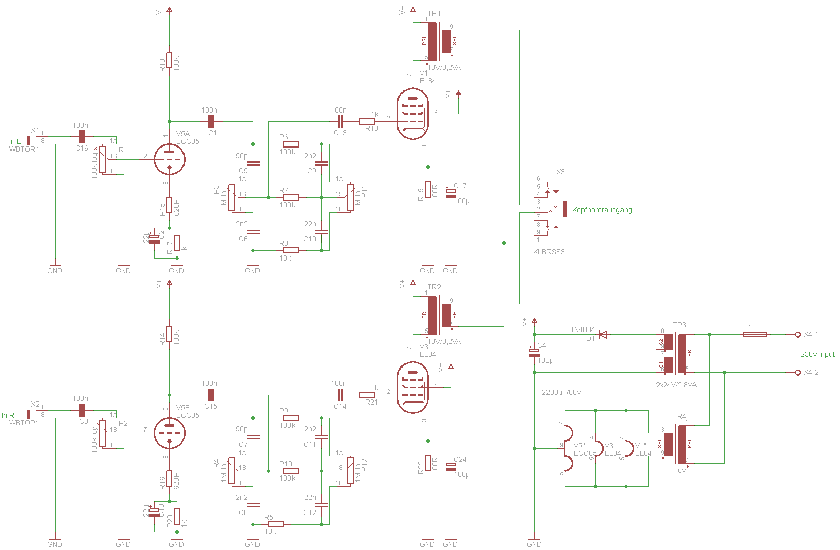

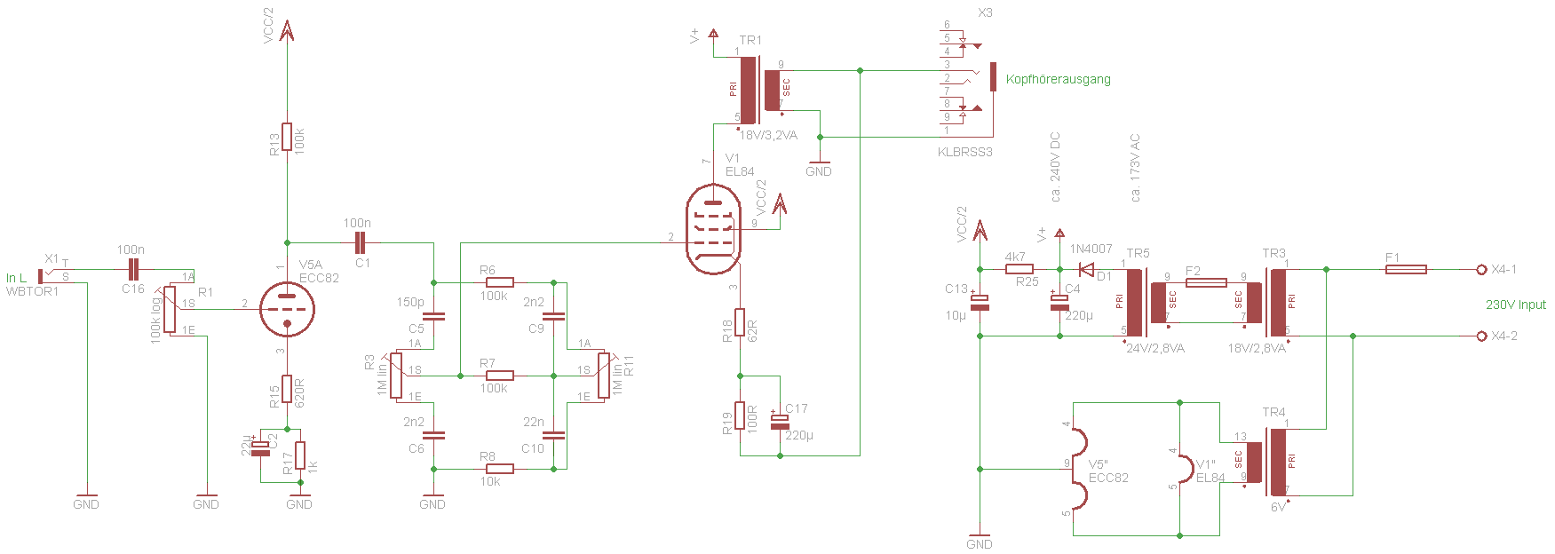

Einen Schaltplan von dem Verstärker habe ich mal angehängt.
[EDIT: C3 und C4 gehören vor das Poti...]
von Helge A. (besupreme)
Ich halte 2 Punkte für unglücklich:
Deine beiden Systeme aus der 12AU7 machen in dieser Beschaltung nur eine
Impedanzwandlung, die du hier nit brauchst. Dafür fehlt dir eine
Spannungsverstärkung. Die sollte besser vor dem Klangregelnetzwerk sein.
Beide VV-Systeme sind in der gleichen Röhre. Damit kann die
Nachbarkanalunterdrückung schlechter werden.

von Luca E. (derlucae98)
> Deine beiden Systeme aus der 12AU7 machen in dieser Beschaltung nur > eine
> Spannungsverstärkung. Die sollte besser vor dem Klangregelnetzwerk > sein.
Das würde erklären, warum der Autor der Schaltung oben vor der
Klangregelung eine Verstärkung einbaut und hinter der Klangregelung mit
Röhren wären am ehesten mit selbstleitenden FETs zu vergleichen.
Die Verstärkung wird wesentlich bestimmt durch die Steilheit und einen
Kathodenwiderstand. Durch Kathodenwiderstand und Gittervorspannung wird
der Ruhestrom eingestellt. Höhere Klangtreue läßt sich durch eine
Gegenkopplung erreichen, wie z.B. im ersten Schaltplan hier
http://www.jogis-roehrenbude.de/Verstaerker/ECL86.htm gezeigt. Bei
diesem Verstärker käme ein Klangregelnetzwerk vor das 1. Gitter.
Deine Schaltung benutzt die 2 Systeme der 12AU7, wenn man das
vergleichen mag, als Sourcefolger bzw. Emitterfolger. Damit haben diese
Systeme eine Spanungsverstärkung < 1, und das zusätzlich zu deinem
Klangregelnetzwerk. Das senkt den Pegel ja auch noch ab.
Im Anhang eine brauchbare Schaltung mit ECL86, in die ich mal dein
Klangregelnetzwerk eingezeichnet habe. Für 12AU7 und EL84 anpassen, wenn
das deine Wahl ist.

Ich werde die Schaltung mal mit 48V testen. Die Spannung erhöhen kann
ich ja dann immer noch.
Im Anhang den überarbeiteten Schaltplan. Ich werde zum Test die ECC85
und die EL84 verwenden. Eine zweite EL84 gibt es bestimmt günstig bei
Ebay.
Bei Pollin werde ich mir mal ein paar 6N3P und EF184 bestellen um ein
bisschen zu experimentieren.

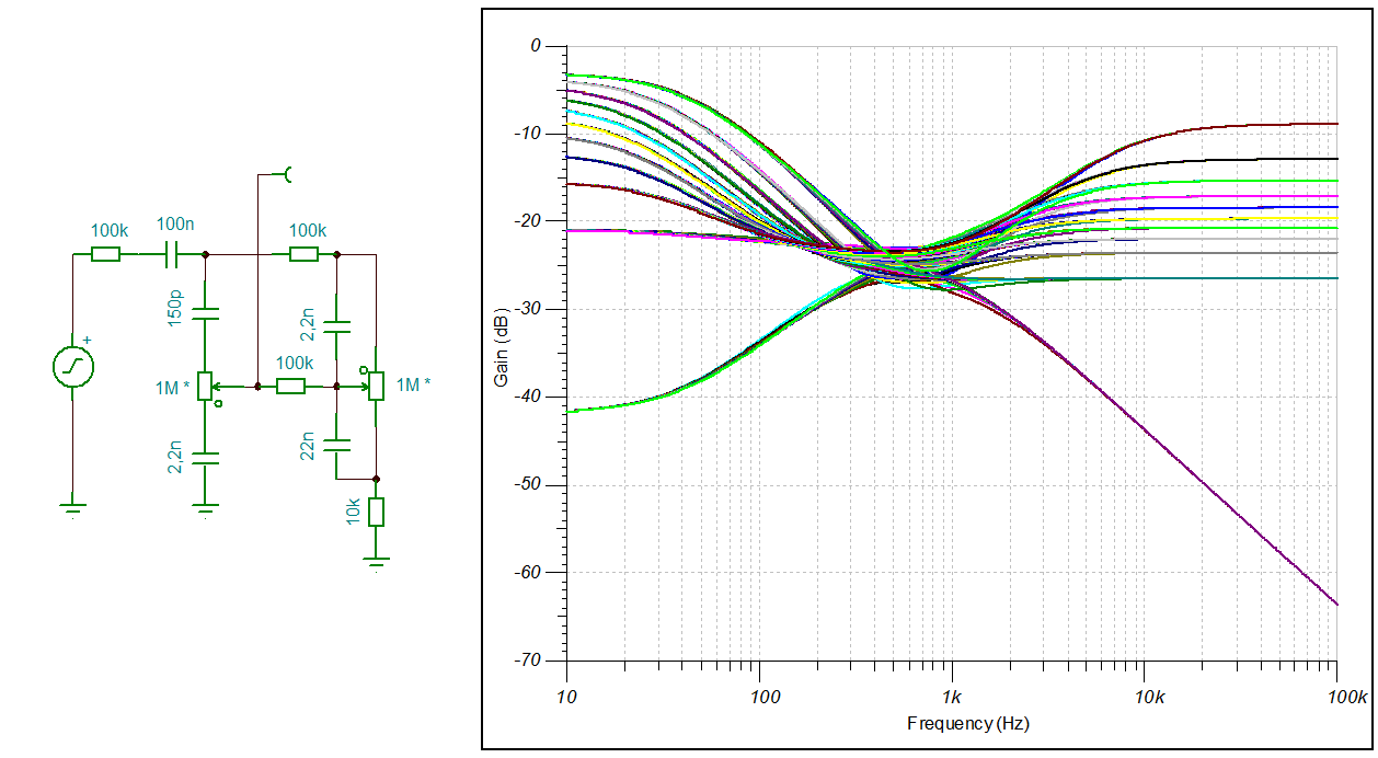

von ArnoR (Gast)
Luca E. schrieb:
> Ich möchte auch noch eine kleine Klangregelung einbauen. Die
> Klangregelung von
> (http://www.jogis-roehrenbude.de/Leserbriefe/Krieger-VV/Schaltung.gif)
> gefällt mir ganz gut.
Das würde ich mir nochmal überlegen. Mann sieht schon an der
Dimensionierung, dass die einen komischen Frequenzgang haben muss, und
die Simulation bestätigt das. Die Kurven sind von 0...100% in 10%
Schritten für beide Potis. Die Anhebung/Absenkung ist extrem nichtlinear
mit dem Drewinkel.

Harald
Peter Dannegger schrieb:
> Ich empfehle dringend, mal ein Röhrenbastelbuch zu lesen
Kannst du eins empfehlen?
> Wenn man Hifi will, muß man die Röhren auch in den Arbeitspunkten
> betreiben, die in den Datenblättern angegeben sind (100 .. 350V).

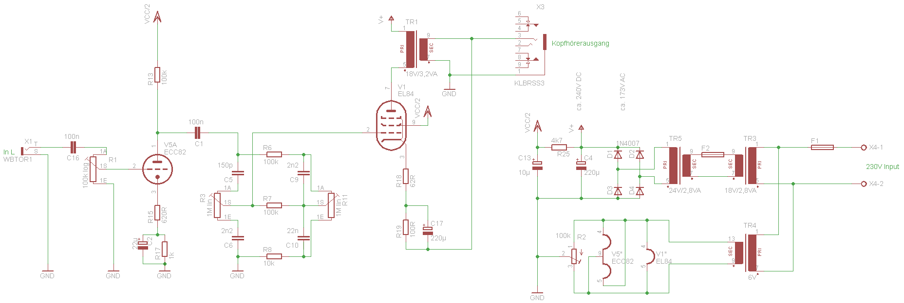

Also gut. Dann werde ich die Schaltung von Helge benutzen, allerdings
mit EL84 und ECC82 (zum Test die ECC85).
Der überarbeitete Schaltplan ist angehängt. Die Hochspannung für die
Röhren möchte ich mit zwei Trafos Rücken-an-Rücken erzeugen. Das sind
dann ca. 173V AC und entsprechend nach der Gleichrichtung ca. 240V DC.
Die hochspannungsführenden Teile kann man ja gut Isolieren.
Vorsicht, du hast dich mit der Heizung der ECC82 vertan. Die kann man
als 6,3V oder als 12,6V verschalten. Und mit einem Brückengleichrichter
für die 240V geht der Brumm runter.
Überarbeiteter Schaltplan im Anhang.
von Peter D. (peda)
Die EL84 scheint mir doch reichlich übertrieben, das 2. System der ECC82
sollte als Kopfhörerendstufe dicke reichen.
Ich habe gerade nochmal geschaut. Ich habe noch 3 ECH81 gefunden.
Wie wäre es mit je einer ECH81 als Endtriode mit einer ECC82 (zum Test
85) als Vorstufe?
Ich glaube ich bestelle mal die Trafos und ein paar Sockel und teste die
Röhren mal aus.
Das gibt sicherlich viel mehr Leistung als ein Kopfhörer braucht. Aber
die ECC hätte nach grober Schätzung schon ordentlich Verzerrungen bei
1/2W, grad wenn noch ein normaler Netztrafo mit ausgeglichen werden
soll. Oder ist diese Annahme falsch?
Eine Frage habe ich noch:
Wie berechne ich den Anodenstrom bzw. die Leistung des Trafos? Im
Datenblatt unter 'Anode Current'? Dann wäre ich mit 2x ECC82 und 2x EL84
bei 117mA.

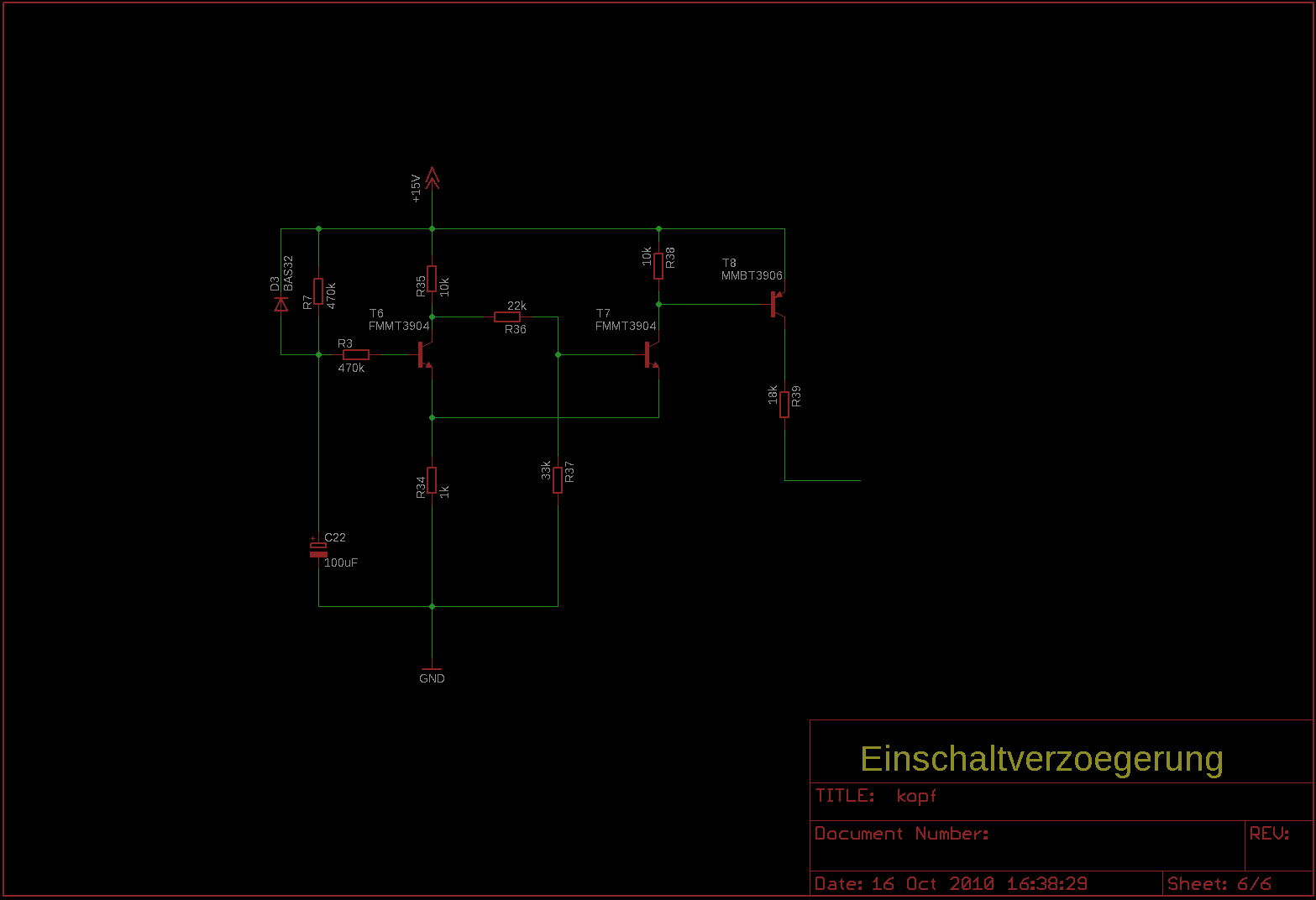

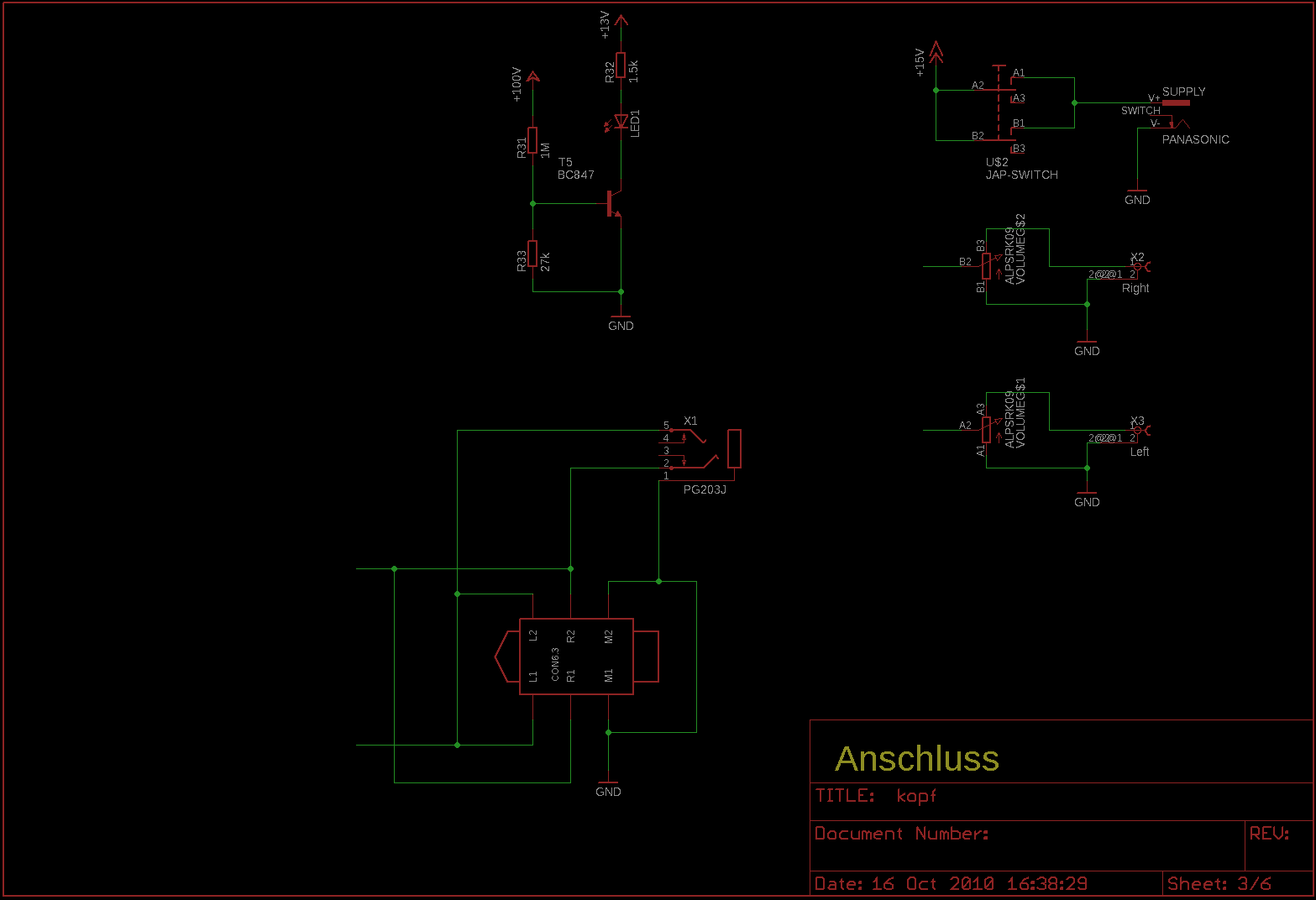

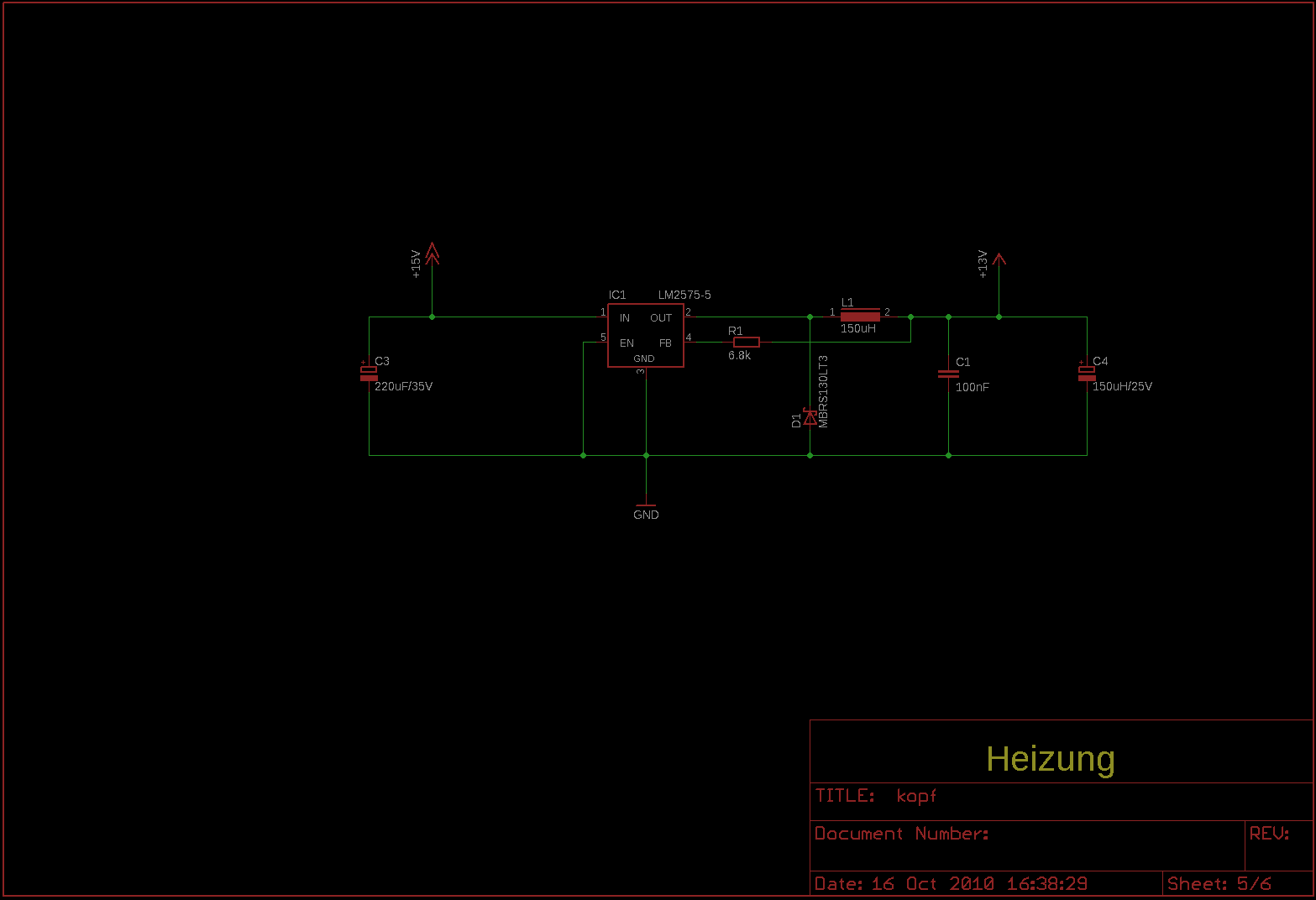

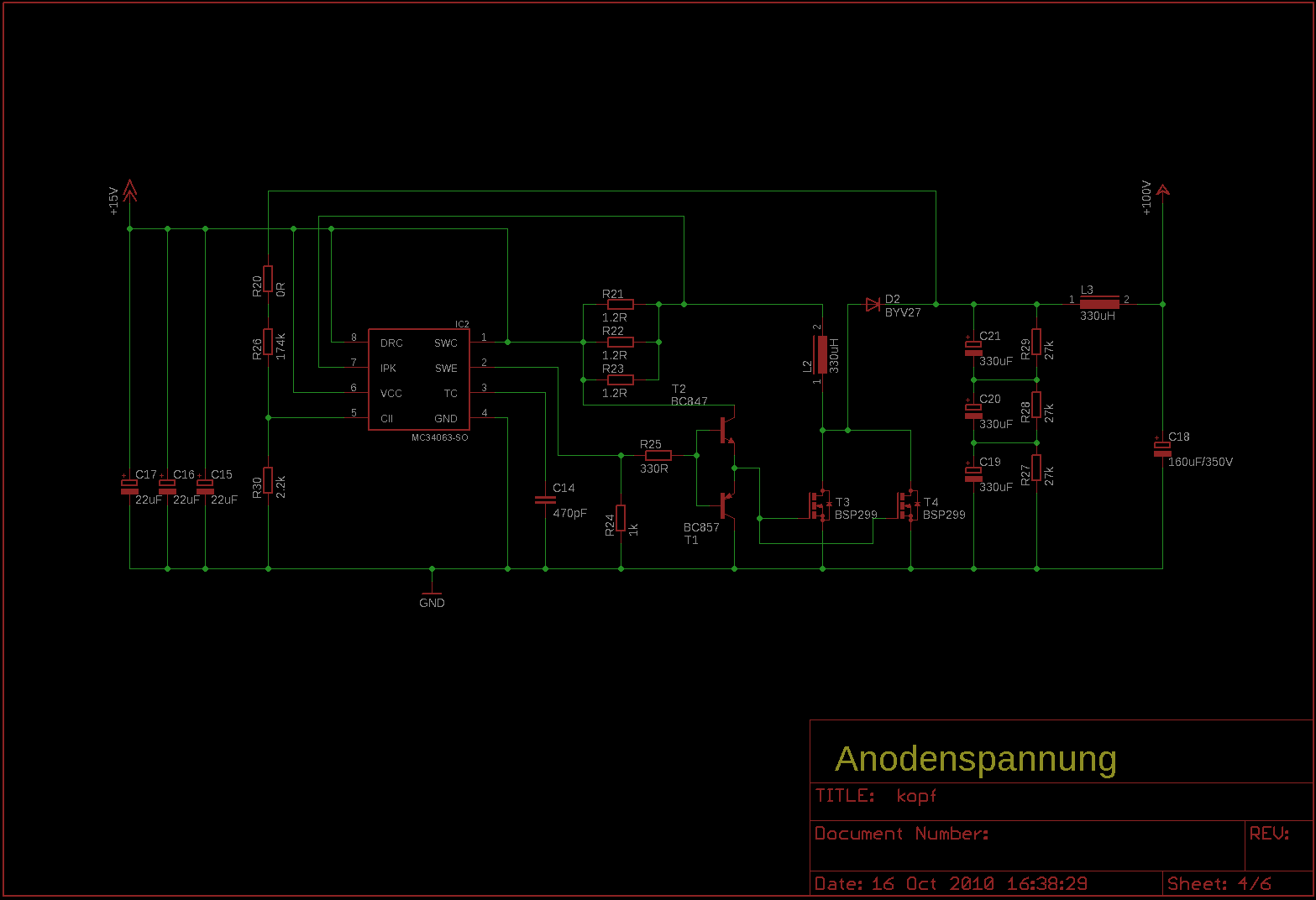

Ich selber habe mir vor ein paar Jahren den hier entwickelt:
http://www.criseis.ruhr.de/roehre/roehre1.png
http://www.criseis.ruhr.de/roehre/roehre2.png
http://www.criseis.ruhr.de/roehre/roehre3.png
http://www.criseis.ruhr.de/roehre/roehre4.png
http://www.criseis.ruhr.de/roehre/roehre5.png
Die Schaltung basiert im Prinzip auf einer anderen die ich im Internet
irgendwo (Headwize?) gesehen habe, ich habe sie nur fuer 100V
umdimensioniert. Weniger wie 100V geht nicht weil die Roehren dann
grauselig klingen! Bau nichts mit 50V!
Ansonsten habe ich die Schaltung nach dem Inhalt meiner Bastelkiste
designt. :-)
Die Schaltregler sind gaengig und einfach zu handhaben. Die PCL86 war
eine der letzten richtig verbreiteten Roehren. Ich glaube die war mal in
jedem Fernseher als Audioendstufe drin. (Einfach bei Ebay zu kaufen)
Als Spannungsversorgung kann ein Laptopnetzteil verwendet werden.
Ich selber finde das sie sehr gut klingt. (Beyerdynamic DT-880 (neu und
alt) Auch andere Leute konnten das bestaetigen. :-)
Es waren auch schon diverse Sennheiser und AKG von 100-600Ohm
angeschlossen.
Mit 32Ohm (Audio-Technica ATH-EC700Ti) geht es, aber wuerde ich nicht
mehr empfehlen. Bei so niederohmigen Kopfhoerern lohnt IMHO der Aufwand
nicht mehr. Von daher kann ich nicht versprechen das es mit deinem
Kopfhoerer gut klingt. Aber vielleicht willst du dir ja mal was besseres
kaufen. .-)
> 85) als Vorstufe?
> Röhren mal aus.
Mir graust, wenn ich dein rumgestochere in der Röhrentechnik sehe.
Es wird ja immer schlimmer.
Bau doch erst mal was nach und kombiniere nicht wild drauflos.
Vergiß ECH81 und ECC85 für deine Zwecke.
Die ECC82 ist höher belastbar als andere ECCXX.
> Klangregelung von
> gefällt mir ganz gut. Kann ich dazu die ECC82 am Eingang weglassen?
Schönes Beispiel für Röhren-Müll. Die ECC83 gehört in den Klangregler
und die ECC82 kann man als Verstärker für das Magische Auge nehmen.
Oder bei Jogi gefunden. Ein KH Verstärker mit zwei fetten
SRS-Senderöhren und 12V Anodenspannung. Aber dazu 2X 10A für die
Heizung!!!
Bei den Röhren findest du Graphen zum Verhältnis von Gitterspannung zu
Anodenstrom. Den Kathodenwiderstand so einstellen, daß sich durch den
Kathodenstrom die gewünschte Gitterspannung und der empfohlene
Betriebspunkt einstellt.
Ströme summieren und ergibt deinen 250V-Versorgungsstrom. Durch deine
beiden hintereinandergeschalteten Trafos hast du eine gräßere Impedanz
und etwas höhere Trafoverluste. Etwas Sicherheit kommt noch drauf.
2 x 10,6mA + 2 x 48mA ergeben eine Versorgung mit ca. 120mA. Die
Stromversorgung würde ich praktisch auf 150-200mA auslegen für diese
Röhrenkombination. Das paßt ganz gut, Stereoverstärker mit 4x EL84
hatten ca. 300mA.
Mit der EL84 lassen sich bis zu 8W NF erzeugen, mit einem Netztrafo als
Ausgangsübertrager (aussuchen nach Strombelastung der Primärspule: ab
50mA) läßt sich sicherlich noch 1W für den Kopfhörer verzerrungsarm
erzeugen. Also mehr als genug.
> hatten ca. 300mA.
Ich habe noch zwei Trafos gefunden, die hintereinander geschaltet ca
150V AC erzeugen. Die haben auch auf jeden Fall genug Leistung.
Ich werde es mal mit diesem Trafo: http://www.reichelt.de/?ARTICLE=27376
und mit diesem Trafo:
http://www.pollin.de/shop/dt/NzQzOTk2OTk-/Stromversorgung/Transformatoren/Netztransformatoren/Transformator_BV_54108.html
probieren. Ich werde mich aber wohl nach gebrauchten AÜs auf Ebay
umsehen müssen.
Für welche Spannung müssen eigentlich die Elkos an den Kathoden der
Röhren ausgelegt sein? Ich habe hier eine Mappe mit diversen
Röhrenschaltungen von 'Radio RIM München', bei denen die meisten Elkos
für 3V ausgelegt sind.

Bau das nach und gib Ruhe.
Einiges kann man modifizieren. Den Eingangsspannungsteiler oder die
Stromversorgung. Frag da nach.
Für die EC92 kannst du die EABC80 nehmen, mit Anpassung.
Wenn du die Heizung hinkriegst, kannst du die EL95 durch die PL95
ersetzen.
Die gibt es sehr preiswert.
