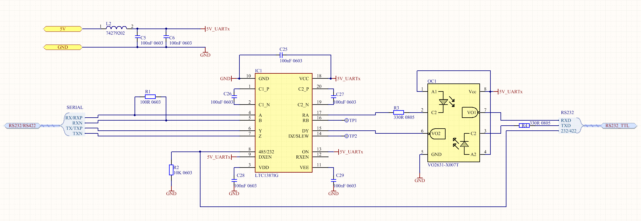

anbei ein Schaltplan zur galvanischen Trennung / Isolation einer
RS232/422-Schnittstelle. Meine Frage vorab: kann ich das so machen?
Kurze Erläuterung:
Das Eingangssignal kann entweder RS232 oder RS422 sein. Der LTC1387 kann
dann per Controller oder per Schiebeschalter umgeschaltet werden. Der
Schaltplan ist von links nach rechts zu lesen. Links ist EMV und rechts
entsprechend der µController.
Nun meine Frage:
Das Ein- bzw. Ausgangssignal des LTC1387 hat doch, egal ob RS232 oder
RS422 die gleichen TTL-Pegel, das heißt doch, ich kann den Optokoppler
so nutzen wie ich ihn in diesen Schaltplan implementiert hab.
Falls ich gerade einen Denkfehler hab, bitte korrigiert mich.
Viele Grüße
Wolfgang

Bei Deiner Schaltung kannst Du den Optokoppler auch gleich weglassen, da
ist keine galvanische Trennung mehr vorhanden. Für eine wirksame
Trennung muß der abgetrennte Schaltungsteil aus einem DC/DC-Wandler
versorgt werden. Außerdem müsste das 232/485-Umschaltsignal ebenfalls
über einen Optokoppler übertragen werden.
Peter

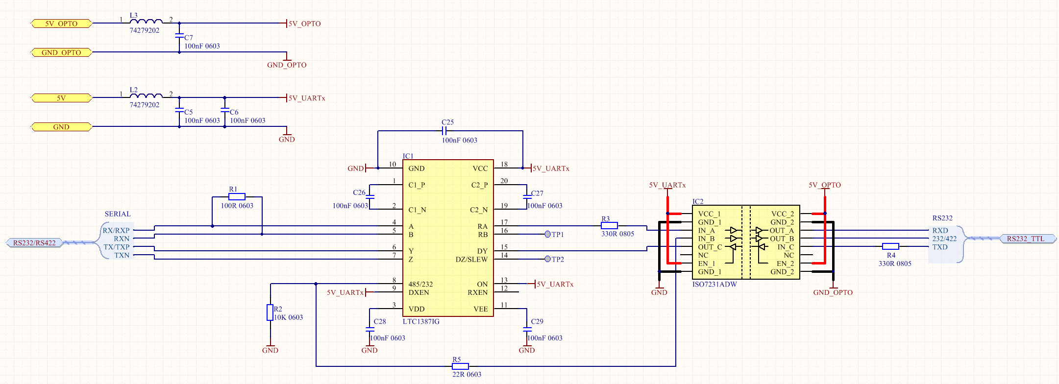

So, ich hoffe die Be- und Verschaltung wurden korrekt umgesetzt... Wenn
euch noch Fehler oder potentielle Fehlerquellen auffallen könnt ihr sie
ja hier posten.
Viele Grüße
Wolfgang
Gast #3720718
die Bezeichnung ist etwas ungeschickt - GND_OPTO und 5V_OPTO sind deine
generellen GND und 5V für das übrige System, die Versorgung des
Interfaces ist dagegen eine abgetrennte Insel (_UART).
Wenn jemand den gesamten Stromlaufplan liest, fragt er sich als erstes,
wieso der Prozessor mit VCC_OPTO versorgt wird und wieso es GND nicht
gibt. Ich nehme daher immer GND und VCC für das Gesamtsystem und
modifizierte Bezeichnungen für galvanisch getrennte Teile.
Georg

Ich habe mir das Datenblatt mal angesehen.
Zwei Sachen sind mir aufgefallen:
I:
Es handelt sich NICHT um einen Optokoppler, wie in Deinem ursprünglichen
Entwurf, sondern um einen Trennverstärker mit kapazitiver Kopplung.
Natürlich trennt er galvanisch, aber meistens mit weniger zulässiger
Spannung über der Trennstelle, und für bestimmte Anwendungen sind die
Teile per seh halt nicht zugelassen.
Intern setzten die Teile auf eine Frequenz um, und wieder zurück. Das
kann zu unerwünschten Effekten nach aussen führen, wie Artefakten und
Aliasing.
Du bist mit den Teilen halt enger an die Spezifikation gebunden, als
z.B. bei Optokopplern.
Nur so, falls Du RS232/422 für "irgendwas anderes" verwenden willst.
II:
"Not recommended for new Designs" d.H., für die Serie wirst Du Dir was
anderes suchen müssen.
http://www.dl0dg.de
