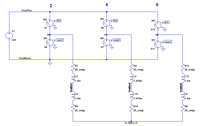

Genauer gesagt handelt es sich hierbei um einen Motor mit sechs
Wicklungen die mit jeweils zwei Spulen in Serie zu einem Stern
verschalten sind, die an einer Zwischenkreisspannung von über 300V
anliegen, siehe dazu die Spice-Schaltung.

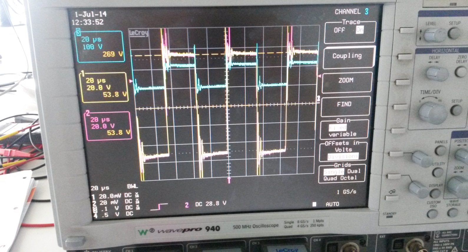

Das Grundprinzip ist nun, lenkt der Rotor in eine Richtung ganz aus
(Reluktanzrotor) ändert sich der Spannungswert, hier maximal 2V an
oberer und unterer Spule, sprich 4V Differenz an Oszi können abgelesen
werden, diese maximal 4V möchte ich nun in einem uC verarbeiten.

Die vorhandenen Spannungen sind nun, siehe Oszi-Bild:
*) Sternpunktspg (Blau, CH3) liegt auf ungefähr 213V
*) Die Spannung an ober und unterer Spulenwicklung ist nun ungefähr 54V
(Gelb und Rot).
Mein Problem ist nun dass ich noch nicht genau weiß was die Beste Lösung
hierfür ist. Sprich entweder:
1.) Spannung zw. den Spulen und die Sternpunktspg. messen
(Zwischenkreisspg ist bekannt), sprich Spannungsteiler mit Verhältnis
100, der die 300V runterteilt und somit 4V/100 -> also maximal 40mV von
einem 14 oder 16Bit ADC auslesen lassen und an den uC schicken und
abschließend die Differenz von oberer und unterer Spulenspg bilden.
2.) Oder: Ein Bauteil finden dass mit solchen Spannungen umgehen kann
finden und dann einem ADC zuführen und wieder uC schicken, ähnlich einem
Differenzverstärker (wie LT1990) oder Stromsensorverstärker (wie
LT1990), die aber beide etwas zu wenig aushalten, da ich leider bis
jetzt noch nichts besseres gefunden habe.
Die maximale Differernzspg. von 4V  soll also so genau wie möglich
ausgelesen werden, sprich kleine Auslenkung -> kleine Spg. in
Wirklichkeit.
