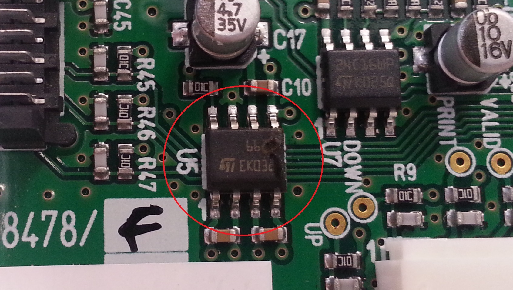

Hallo zusammen!
Ich habe hier im Anhang ein Bild hochgeladen von einem durchgebrannten
IC. Durchgebrannt ist der weil leider ein Kollege beim Austausch eines
Kabels die Pinbelegung nicht beachtet hat. Meine Hoffnung ist, wenn ich
das IC austausche, dass die Anlage (MilliQ - Reinstwasser) wieder läuft.
Auf dem IC selbst steht EKO38 662A. Anstatt "O" kann es auch "0"
heissen.
Weiß vielleicht einer was das genau ist?
Danke schonmal!
Schöne Grüße
Andreas
Gast #3721660
Google nach st662A liefert (eine Menge):
"DC-DC Converter From 5v to 12v, 0.03a For Flash Memory Programming
Supply"
würde auch zum Flash rechts daneben passen.
#3721880
und das EEPROM braucht keine hohe Programmierspannung (24C16 von
st.com).
Ich würde auch erst mal mit dem Multimeter nach Kurzschlüssen suchen.
Direkt am IC dessen Schalttransistor, oder der Ladeelko danach -
irgendwas ist noch defekt, sonst hätte das IC kein Ausschuss-Loch (als
Gegenteil von Einschussloch)
