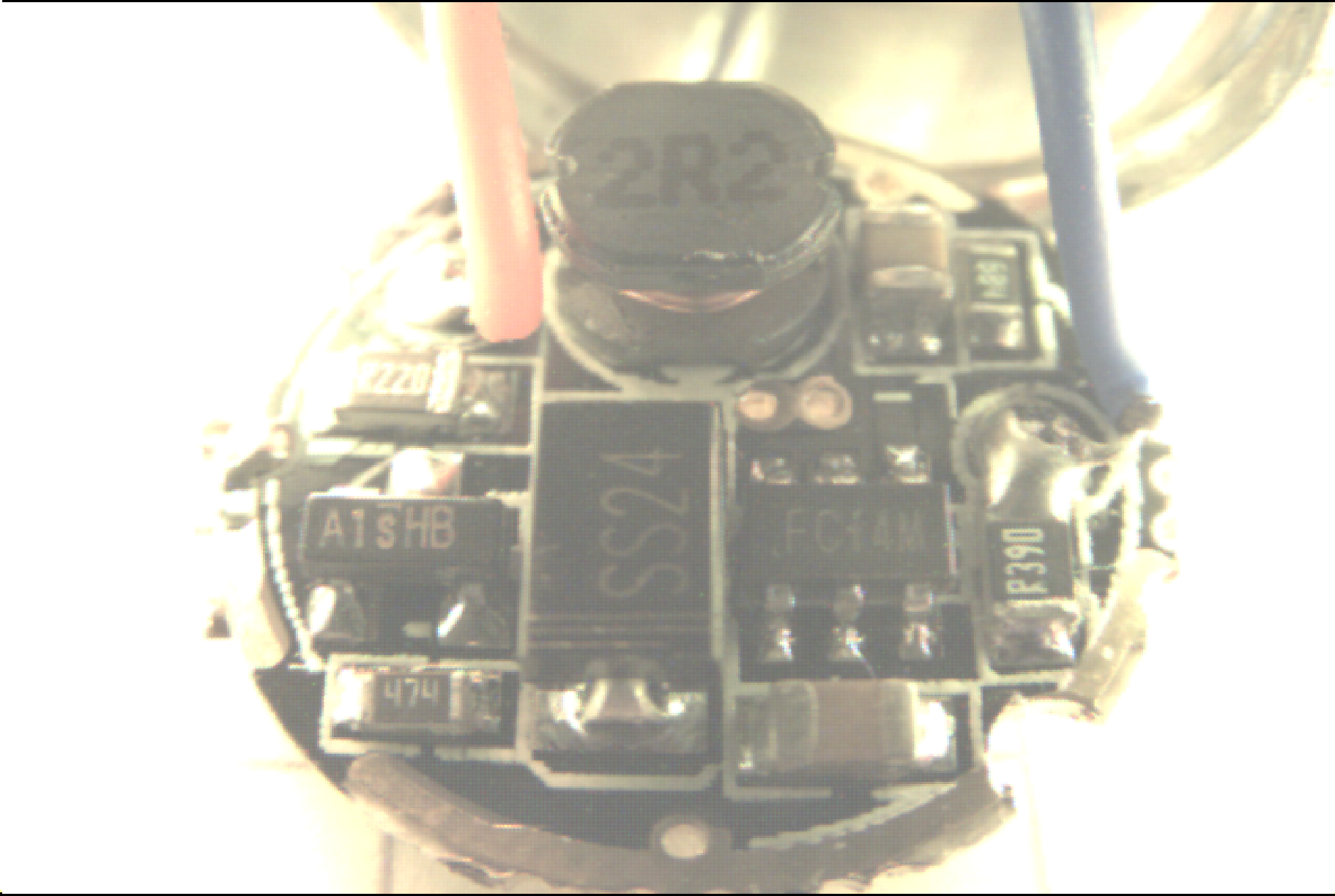

Ich habe mir vor kurzem eine guenstige Chinaleuchte zugelegt. Diese hat
3 fest eingestellte modi (High, Low, Flash). Alles schoen und gut, nur
dass sie sich den eingestellten Modus merkt und man nach jedem
anschalten erstmal durch alle modi durchmuss um einfach mal simples
Licht zu haben.
http://www.amazon.de/Mini-LED-Taschenlampe-300lm-Taschenlampe-Einstellbarer-Blitz-Licht-Lampe/dp/B008BXSMOO
100 "Hersteller", alles der gleiche Muell.
Nun dachte ich mir, dass da ein simpler Microcontroller drauf sein muss,
den mal sicher zwingen kann einfach nur an oder auszumachen.
Anbei mal ein Foto der Platine.
Der 'FCf4m' ist der Verantwortliche, nur ist dazu absolut nichts zu
finden.
Vielleicht hat hier jemand erfahrung mit aehnlichen Schaltungen und kann
mir evtl. was dazu sagen.
Vielen Dank!

Es gibt für solche Lampen schon fertige StepUp/Down + Leuchtmodus Chips.
Teils mit Datenblatt, teils custom.
Dir bleibt nichts anderes übrig als ein Schaltplan zu erstellen und
einen passenden uC einzusetzen (zB ATTiny). Wenn du noch nicht
programmieren kannst, wäre das aber eher eins der späteren Projekte.
