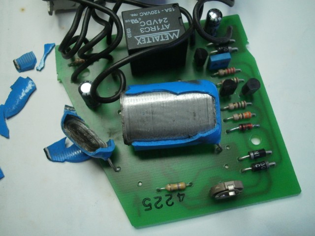

#3723351
Sebastian P. schrieb: > des öfteren > Kondensatornetzteile verbaut mit fettem Folien-C Und nach einem saftigen Überspannungsimpuls sehen die dann so aus. Siehe Bild.
